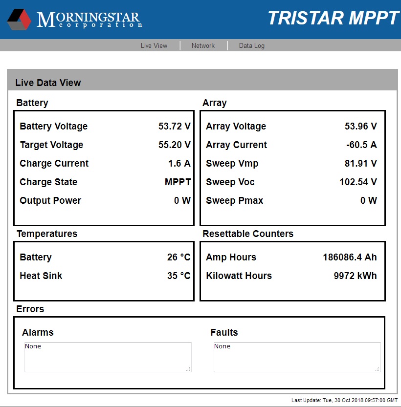

Jeden z mých Tristarů MPPT60 po třech letech 317 dnech a sedmi hodinách dýchavičně dorazil do finále k metě 10MWh a rozhodl se, že to odteďka vezme na zpátečku.
Pokořena meta 10MWh a nyní plným záporným výkonem zpět
Maximální výkon je záporný a když se vypočte součin napětí a proudu fotovoltaického pole v bodě maximálního výkonu vychází dokonce 5680W. Je z toho překonání mety 10MWh celý zmatený. Brzdil již před překonáním mety ze všech sil, aby ji náhodou neminul.

Jen pro uplnost. Firmware je nejnovejsi verze? Vypada to, ze je cas napsat amikum reklamacni email...

Firmware má verzi 1.12. Dva spolupracující kusy jsem updatoval na verzi 1.22, která se v provozu ukázala jako méně stabilní. Několikrát za měsíc u ní dochází k autorestartu, což se před updatem neprojevovalo. Bohužel se mi nepodařilo provést downgrade. Proto zůstal vadný kus na verzi 1.12.

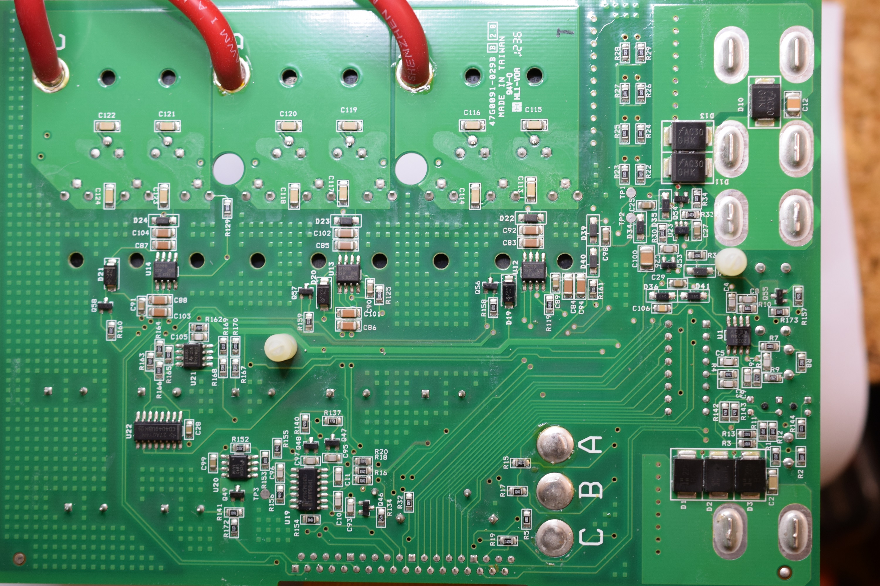

Provedl jsem téměř nedestruktivní pitvu vadného Tristaru. Destrukci podlehl jen jeden zkřehlý plastový držák plošného spoje a páska, která skrývala bočníky, jelikož byla pevně přilepená. První obhlídka dopadla přesně tak, jak jsem předpokládal. Vizuálně ani pod lupou nebyly zjištěny žádné zjevné závady. Na řídící desce jsem našel dva elektrolytické kondenzátory a na výkonové jich je devět. Všechny mají kapacitu nad jmenovitou hodnotou a vyhovující ESR. Nikde ani známky nafouknutí, jak to bývá běžné u základních desek PC. Kvalita pájených spojů se mi zdá být vynikající. Na první pohled nic, co by se jevilo byť jen podezřele.
Snímací odpory RS1 až RS6 jsem destruktivně zbavil překryvu, leč žádnou zjevnou vadu jsem nenalezl. Zatím jsem nezjistil, co se skrývá na pozicích Q19 až Q26. Netuší někdo, co by tam mohlo být? Prvky jsou překryty patrně tepelně vodivým elektricky izolačním materiálem, který je kvalitně přilepen a nedaří se mi jej bez destrukce sejmout.

Můj předpoklad je, že řídicí deska je v pořádku a problém se vyskytuje na výkonové desce. Údaj, který se nejméně blíží reálné skutečnosti je vstupní proud měniče. Bohužel se mi zatím nepodařilo najít na výkonové desce příslušný snímač. Mohl by se skrývat někde na pozicích Q19 až Q26. Ani nevím jakou metodou je snímán vstupní proud. Tipnul bych si, že to nebude odporový bočník. Těch jsem našel šest a všechny jsou na výstupu.

Spíš bych nejdříve vytáhl z dalšího funkčního kusu řídící desku a zkusil přehodit a vyzkoušet,ať se aspoň ví ,která to dělá.
