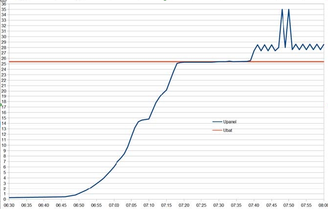

Štart mppt regulátora VE
Monokryštalický panel 180 Wp pripojený k VE 150/15, batéria 24,4 V.
Pri silnej zrážkovej oblačnosti som dnes ráno nameral takéto počiatočné hodnoty napätia na paneli : Prúd panela resp. prúd do batérie bol nemerateľný, hlbko pod 0,1 A. Rozpoznateľný bol o 7:25 začiatok dodávky minimálneho prúdu do batérie po prekonaní vlastnej spotreby regulátora. Začiatok vyhľadávania mpp je zrejmý od 7:39 a regulátor našiel pri aktuálnom napätí batérie 25,4 V mpp rovné 27,4 – 28,5 V. Napätie panela teda osciluje na na napätí Ubat + 2,5 V.
Regulátor štartoval o 7:25 bez viditeľného zvýšenia napätia na paneloch.
Mppt začalo fungovať o 7:39 v súčinnosti s dc/dc.
Katalógová hodnota potrebného napätia na paneloch + 5V nad napätím batérie je definovaná neurčito. Pri nízkej energii, ktoré panely pri štarte poskytujú, musí sa regulátor dostatočne napájať prúdom zodpovedajúcom vlastnej spotrebe, aby začal hľadať mpp. Je potom otázka tvrdosti zdroja, ktorý predstavuje FV pole.
Takéto šetrenia majú z praktického hľadiska nepatrný význam, rovnako ako je pri štarte nepatrná aj dodávka energie. Rozhodne má väčšiu váhu priebeh účinnosti dc/dc meniča v závislosti na zaťažení.
