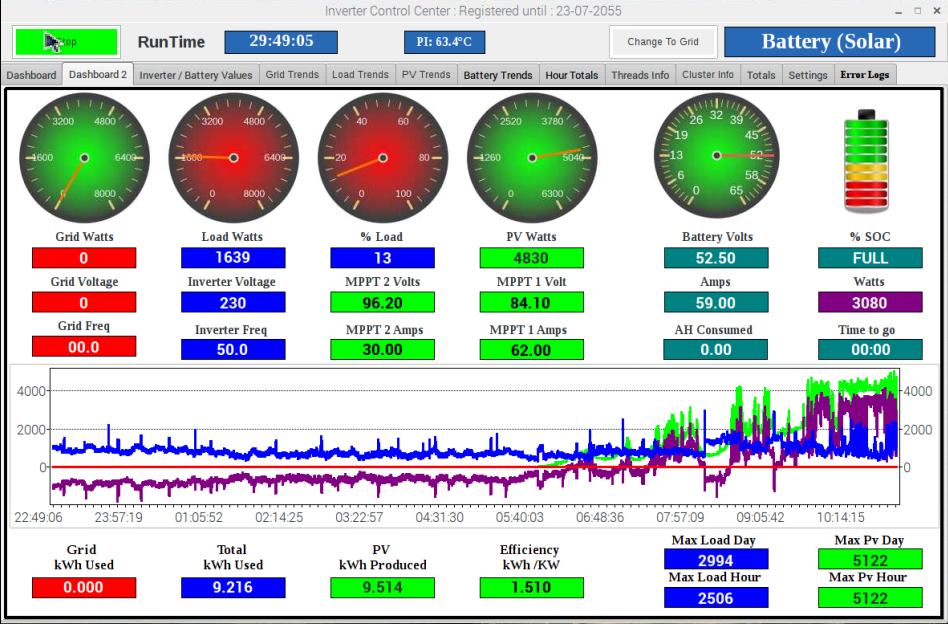

většina Axpertů má skutečně stejný protokol - "QPIGS". PDF soubor, který jsi našel, se vyskytuje na internetu v několika verzích, ty hlavní příkazy jsou ale stejné. Liší se to hlavně pro Axperty, které mají více MPPT vstupů. Pár lidí už QPIGS protokol implementovalo do svých programů, celkem povedená knihovna (pro Arduino) je například zde: https://github.com/MHassanNadeem/WatchPower
Dokonce existuje komerční software pro Windows a Raspberry, který umí Axperta přes RS232 řídit. S jeho pomocí lze například spojit baterky Pylontech a Axperta tak, aby se měnič přepnul do bypassu při SoC, které si sám zvolíš. SoC to pak čte z BMS baterek, navíc to dělá pěkné grafy. Můžeš si taky nastavit, aby se měnič večer vypnul, ráno zapnul atd. Jmenuje se to ICC, ale v ČR to moc lidí nezná: http://iccsoftware.co.za/product/icc-mqtt-pi/

No kdybys to dotáhnul do stavu, že knihovna pro Mosaic bude umět vyčíst/nastavit 90% funkcí Axperta a měl k tomu udělané i nějaké základní GUI, tak by to byl solidní počin. Ten originální software, co k tomu dává číňan, je totiž fakt za trest.

Čau, já ho na PIP-5048MS provozuju. Nevím přesně jak je to teď, asi před rokem jsem si ICC stáhl a pak jsem napsal na podporu o nějaký KEY. Poslali klíč asi na 30 denní vyzkoušení.spacek píše:Existuje k tomu icc software nějaká demovka? Abych si otestoval, jestli to jede např. s PIP5048MS.

V případě Infini je možnost nastavit automatické zapnutí/vypnutí měniče v nějakém časovém okně zabudovaná přímo ve firmware. V Axpertech taková funkce přímo ve FW asi není, tudíž je právě potřeba externí SW typu ICC nebo, pro mne zatím neznámý, SolarPatrol.
