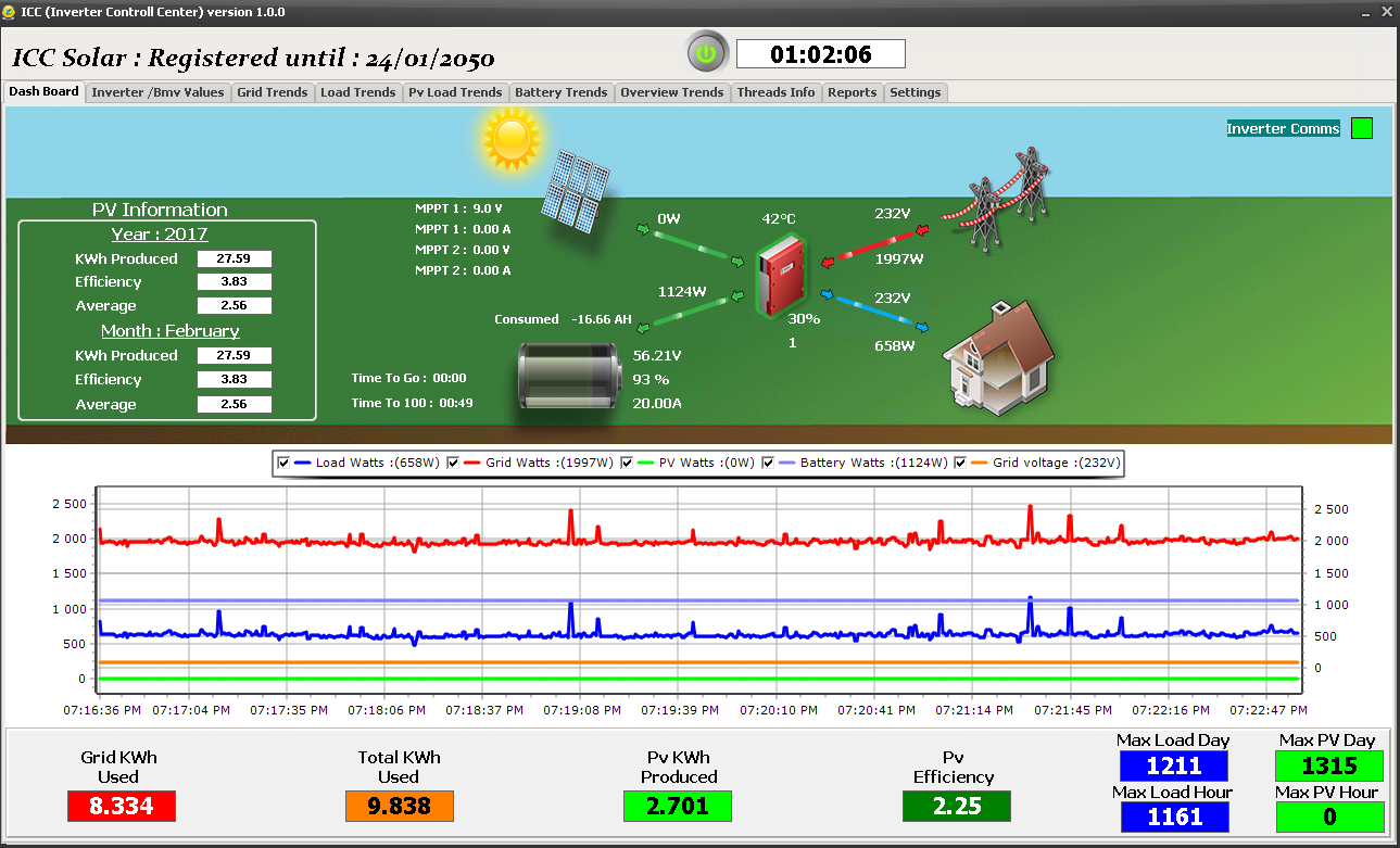

většina Axpertů má skutečně stejný protokol - "QPIGS". PDF soubor, který jsi našel, se vyskytuje na internetu v několika verzích, ty hlavní příkazy jsou ale stejné. Liší se to hlavně pro Axperty, které mají více MPPT vstupů. Pár lidí už QPIGS protokol implementovalo do svých programů, celkem povedená knihovna (pro Arduino) je například zde: https://github.com/MHassanNadeem/WatchPower
Dokonce existuje komerční software pro Windows a Raspberry, který umí Axperta přes RS232 řídit. S jeho pomocí lze například spojit baterky Pylontech a Axperta tak, aby se měnič přepnul do bypassu při SoC, které si sám zvolíš. SoC to pak čte z BMS baterek, navíc to dělá pěkné grafy. Můžeš si taky nastavit, aby se měnič večer vypnul, ráno zapnul atd. Jmenuje se to ICC, ale v ČR to moc lidí nezná: http://iccsoftware.co.za/product/icc-mqtt-pi/
Je taky pár měničů, které se jmenují Axpert, ale ve skutečnosti už mají novější verzi protokolu, stejnou jako používá InfiniSolar. Na tu se návody hledají dost blbje, takže než jsem rozchodil co jsem potřeboval, trochu jsem se stím trápil: https://forum.mypower.cz/viewtopic.php?t=4143&p=72654

No kdybys to dotáhnul do stavu, že knihovna pro Mosaic bude umět vyčíst/nastavit 90% funkcí Axperta a měl k tomu udělané i nějaké základní GUI, tak by to byl solidní počin. Ten originální software, co k tomu dává číňan, je totiž fakt za trest.

Existuje k tomu icc software nějaká demovka? Abych si otestoval, jestli to jede např. s PIP5048MS.

Ruce mám rychlejší než hlavu... Na jejich webu je odkaz - po odeslání ID měniče pošlou asi nějaký trial klíč. Vyzkouším to.

Čau, já ho na PIP-5048MS provozuju. Nevím přesně jak je to teď, asi před rokem jsem si ICC stáhl a pak jsem napsal na podporu o nějaký KEY. Poslali klíč asi na 30 denní vyzkoušení.

Dík. Přesně to jsem mezitím udělal, na jejich podpoře mi napsali to samé. Tak to jdu prubnout.

Jen pro info ostatnim - trial doba je 7 dní.
