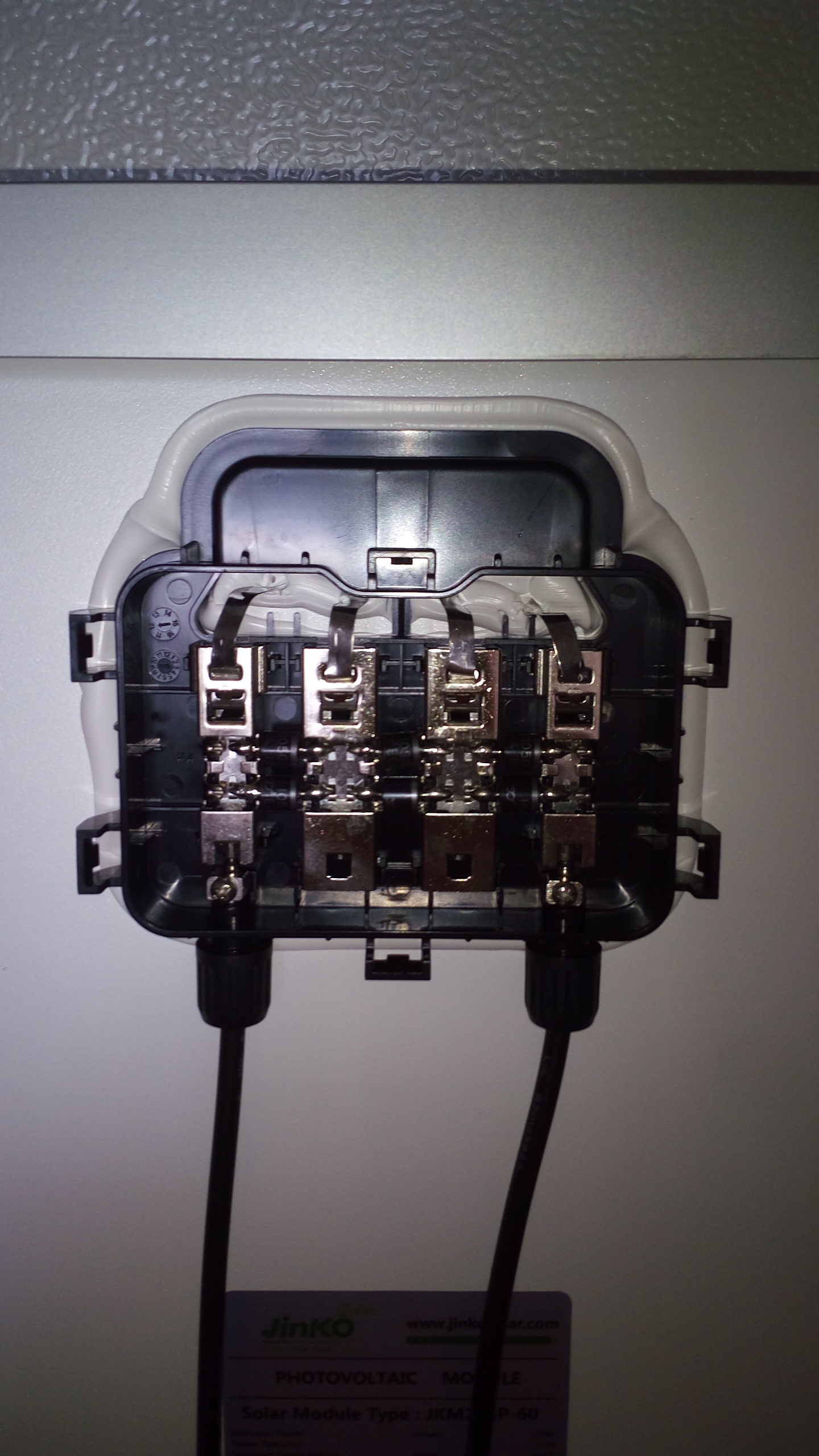

Re: Nevhodny menic?
Jak presne by tohle melo probihat? nejak vzadu na panelu v ty krabicce? pochopil jsem ze v panelu jsou clanky nejak serio paralelne, ale nezkoumal jsem konkretne jak.vlkazajac píše:Dá sa to riešiť dvomi spôsobmi. Aspoň trocha optimalizovať napätia a z dvoch panelov vyviesť 40 článkov a získať tak 3 x 40 článkov.
- NOPARasito
- Příspěvky: 2601
- Reputace:192
Re: Nevhodny menic?
On to myslel tady v teto krabici, na 60clankovce je to po cca po 10V, slo by to predelat ale budes drbat krabici v panelu.
Musel by si dodat jeste do kazde krabice 2kabely na + a - a to by byl vystup 10V+10V
Naposledy upravil(a) NOPARasito dne sob zář 08, 2018 3:35 pm, celkem upraveno 1 x.
- dumi
- Příspěvky: 2035
- Reputace:157
Re: Nevhodny menic?
to sem si myslel, do ty sem koukal, je ot cely zality nakym silikonem nebo cim. moc vydloubat to nepujde.
- NOPARasito
- Příspěvky: 2601
- Reputace:192
Re: Nevhodny menic?
Ja to mam volny jak vidis, ale samozrejme drbacka tak i tak, a panely si pis nikdy nevyreklamujes
