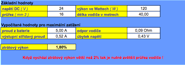

4ks 2x4mm nebo 2x16mm, pořádně odutinkovat a dotáhnout.
http://www.ekoproud.wz.cz/v_prurez.htm
Re: DC rozvod 24V
ten 16mm kabel by mohl vyhovět i pro jištění 10A (proti zkratu) a tím, že úbytek by byl cca 1V. A je jedno, jestli je to drát nebo lanko, hraje se na průřez, a ten se udává pořád v mm2.
přip použití 2x4 mm2 je 0.45Ohm, což vypadá jako že ok, 5A udělá úbytek 2.5V, ale 6A pojistka (jistič) vypadne za rozumnou dobu při 10-ti násobku proudu, tj při zkratu na konci poteče obvodem nějakejch 53A, což je na hranici vypnutí jističe/pojistky. Takže pokud ti nevadí ztráta na kabelu, tak doporučuju minimálně 2x6mm2.
pokud bys přešel na 48V, tak už je to jinak, protože bude poloviční i proud, a potom na 2x4mm2 bude úbytek 1.2V z 48V, a při zkratu poteče 106A, což je s jistotou i na 10A jistič, takže bys mohl přenášet 4 násobný výkon stejným kabelem. Ale proč nebudovat 12V systémy
