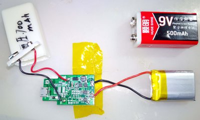

Každý občas používá 9V baterii, která je v různých přístrojích. Používám dobíjecí NiMH a poslední dobou i LiPo. Počítám, že uvnitř jsou dva články, i napětí tomu odpovídá a předpokládám, že se ani nijak nebalancují. Dostaly se mi ale do ruky LiPo, které mají pořád 9V a dobíjejí se 5V přes mikro USB - stejně, jako mobily. Po rozebrání koukám, že uvnitř je jeden článek LIPo + elektronika s DC/DC převodníkem. Celkem chytrý způsob, jak se vyhnout problémům s balancováním a ochranou proti přebití/vybití.

A jak to třeba vydrží dlouho nabitý? Ten DC/DC jde nějak do sleep módu, pokud se baterka nepoužívá?
A účinnost? Obávám se, že díky domu měniči nebudou vhodné pro zařízení s malým ale stálým odběrem.

Takže při vybíjení proudem 45 mA to dává stabilních 9 V a celkem 300 mAh. Pak se to odpojí a na výstupu je nula. Při nabíjení (ale to nikoho nezajímá) přes mikro USB si to ze zdroje 5 V vezme 708 mAh -> což je přepočtem na 9V asi 390 mAh. Ale v průběhu nabíjení jde spotřeba i na krásnou červenou LED, která prosvětluje celou baterii. A když je nabitá, tak svítí zeleně. Vetší článek LiPo by se dovnitř nevešel, zabírá tak 2/3 objemu, zbytek je elektronika.
Spotřebu elektroniky + samovybíjení zkusím změřit tak, že to nabiju a po týdnu (snad to bude stačit) zkusím, kolik se tam ještě vejde.

Tak jsem změřil "samovybíjení" baterie 9 V (LiPo + dc/dc měnič). Skladovaná baterie by se tedy měla vybít za 70 dní.
Je vhodná pro vyšší odběry, jinde bude vadit potřeba častého dobíjení. Článek se dobíjí proudem 0.4 A, takže z vybitého stavu je nabitý za 2 hodiny.
Kód: Vybrat vše
Udávaná kapacita LiPo článku ..... 700 mAh
Změřená kapacita LiPo článku ..... 620 mAh
Doba skladování nabité baterie ... 11.4 dnů
Kapacita, dodaná nabíječkou ...... 101 mAh (101 mAh/5 V)
"Samovybíjení" ................... 1.4 %/den (LiPo + běh DC/DC měniče)

Ak je tak, to by znamenalo ze na bezne ucely(hlavne pre meracie pristroje) su tieto baterie s menicom nevhodne, dalo sa cakat ze ten menic ju bude relevantne vybijat.
Ale aj tak sa mi moc nepaci tvoj system merania. Si myslis ze tvoje meranie dalo relevantny vysledok?
Preco to meras cez nabijanie a nezmerias priamo odber menica, alebo zostatkovu kapacitu baterie po skladovani? Pri nabijani su vzdy straty navyse. A ked uz odhad kapacity podla dobijania, trebalo by vediet aj kolko doda nabijacka napriklad uz po 1 dni skladovania, pre odratanie strat.

Díky za test
70 dní a pak kaput, myslel jsem že to dá víc (DC/DC měnič ve sleep módu), chtěl jsem je použít do detektorů kouře a CO, ale teď vím že se tato Li-Ion pro mé potřeby nehodí a raději si koupím Tronic z Lidlu.
