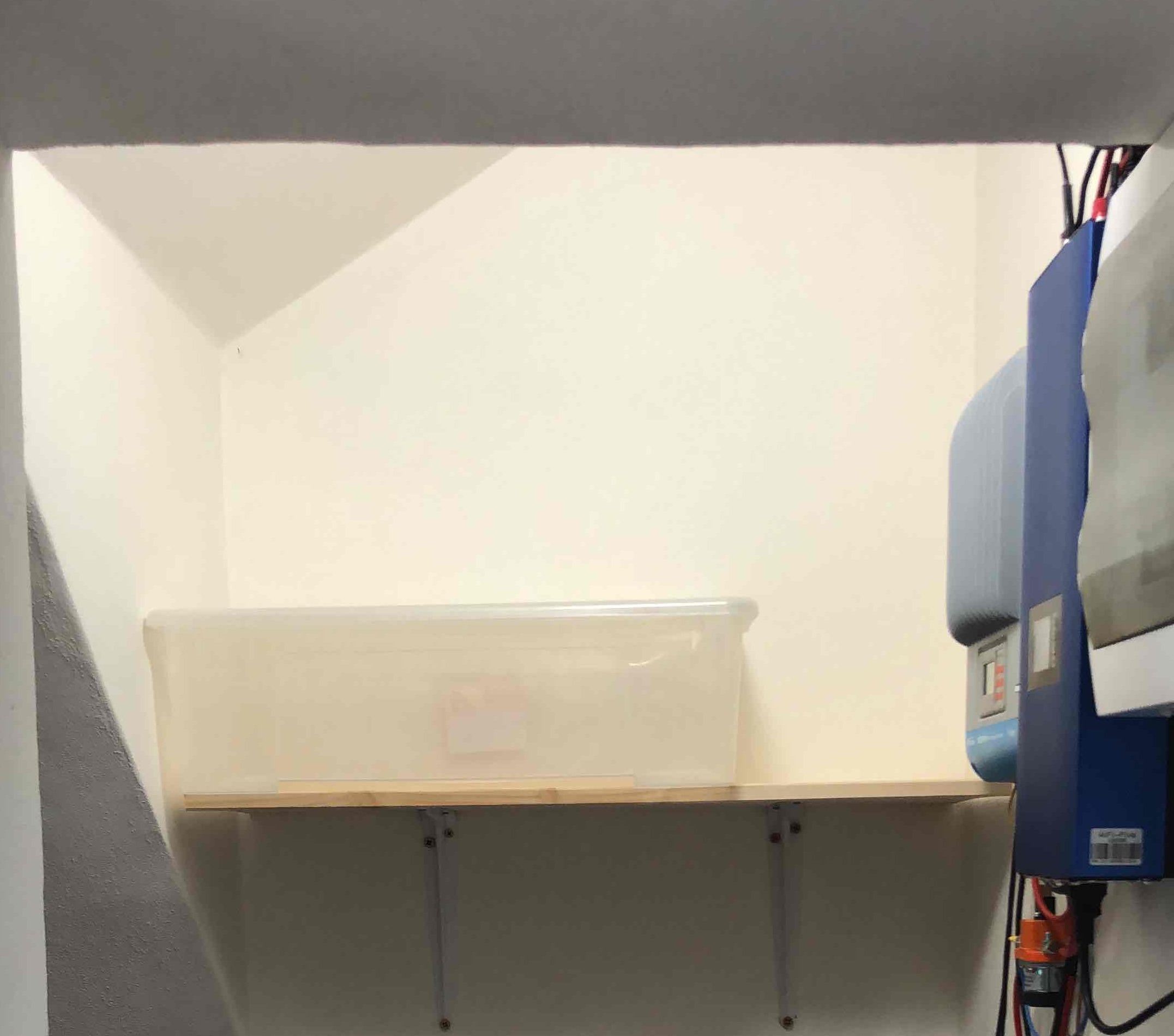

Dobry den

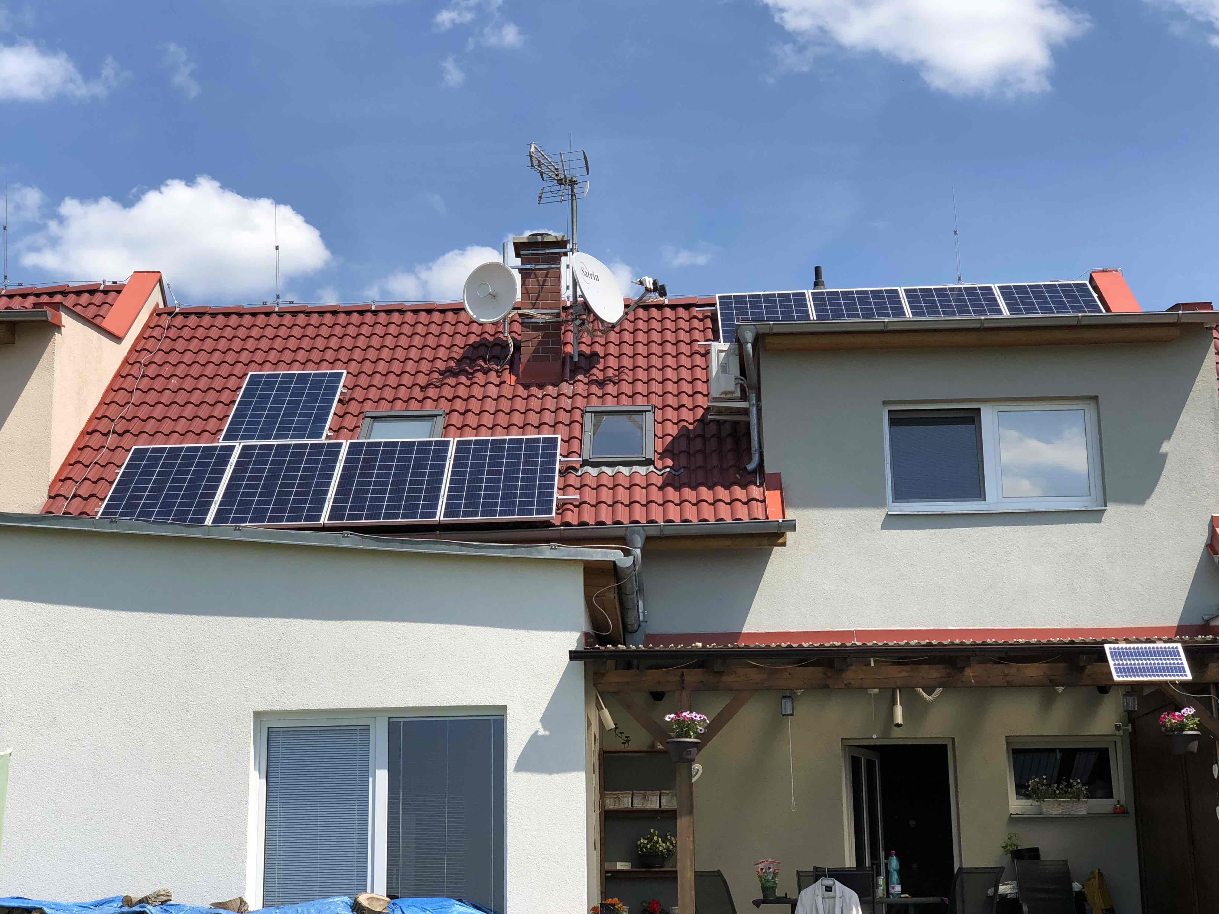

Tak jsem se i ja pustil na nasem domku do FV dum je JZ
zalibil se nam system na i4wifi
9x 280 poly zapojeni 3x3
Itracer IT4415ND
GridFree 2kW měnič 230V s limiterem SUN-2000G
4x 12V 120ah AGM

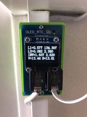

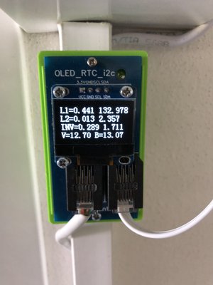

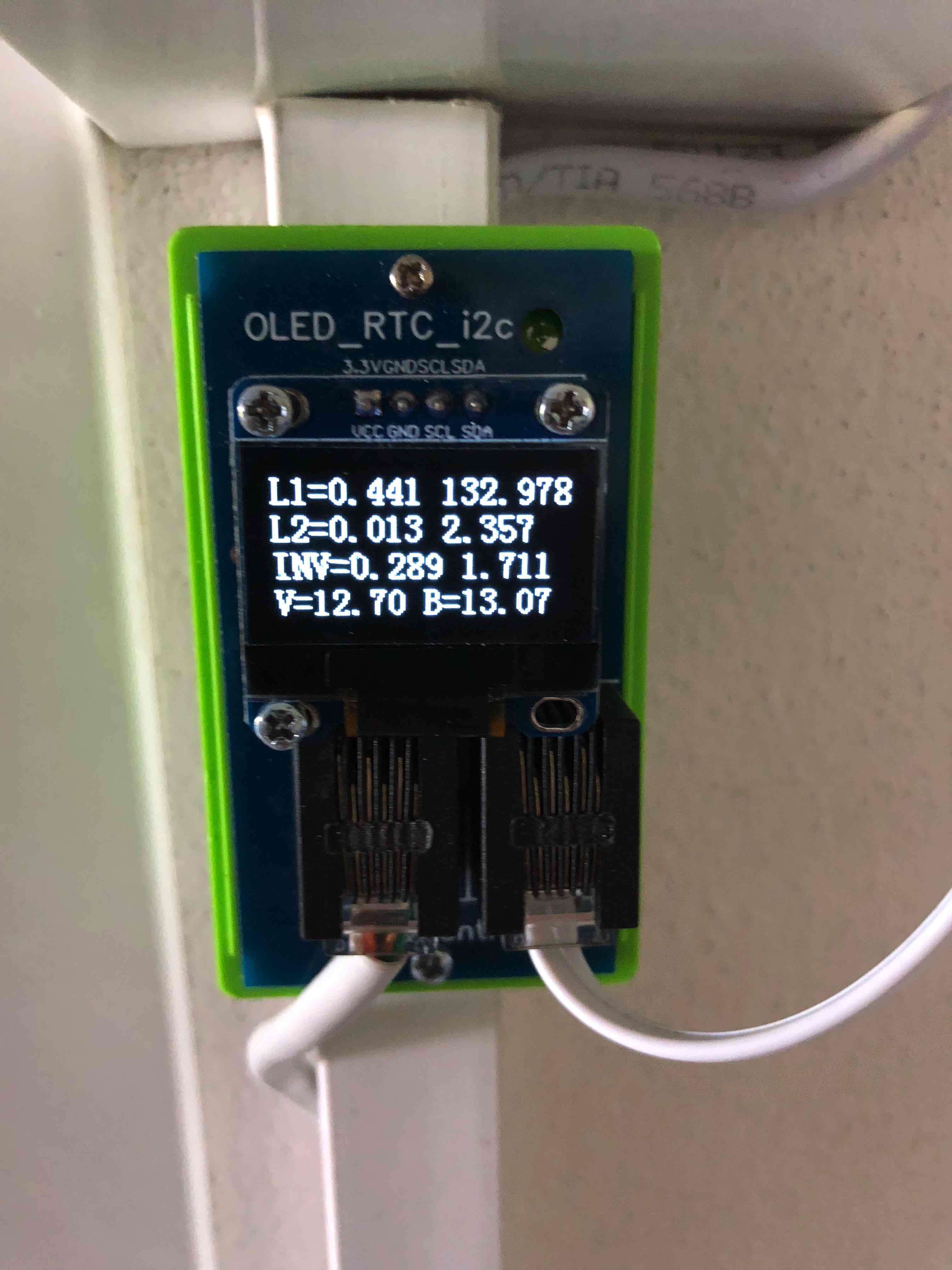

Pro svuj prehled spotreby mam Lan Controller
Itracer IT4415ND
4x 12V 120ah AGM
3,4 kWp JZ poly, 3,3 kWp JV mono + Axpert - MAX II 8000W, 8x 50Ah Pylontech US2000B+C Plus + ICC software monitor + 80l bojler, https://pvoutput.org/list.jsp?id=78193&sid=69344

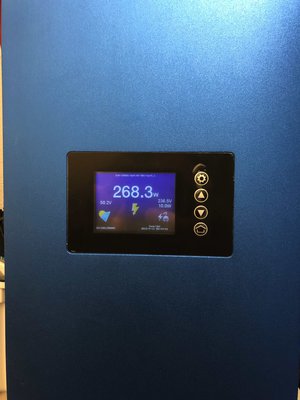

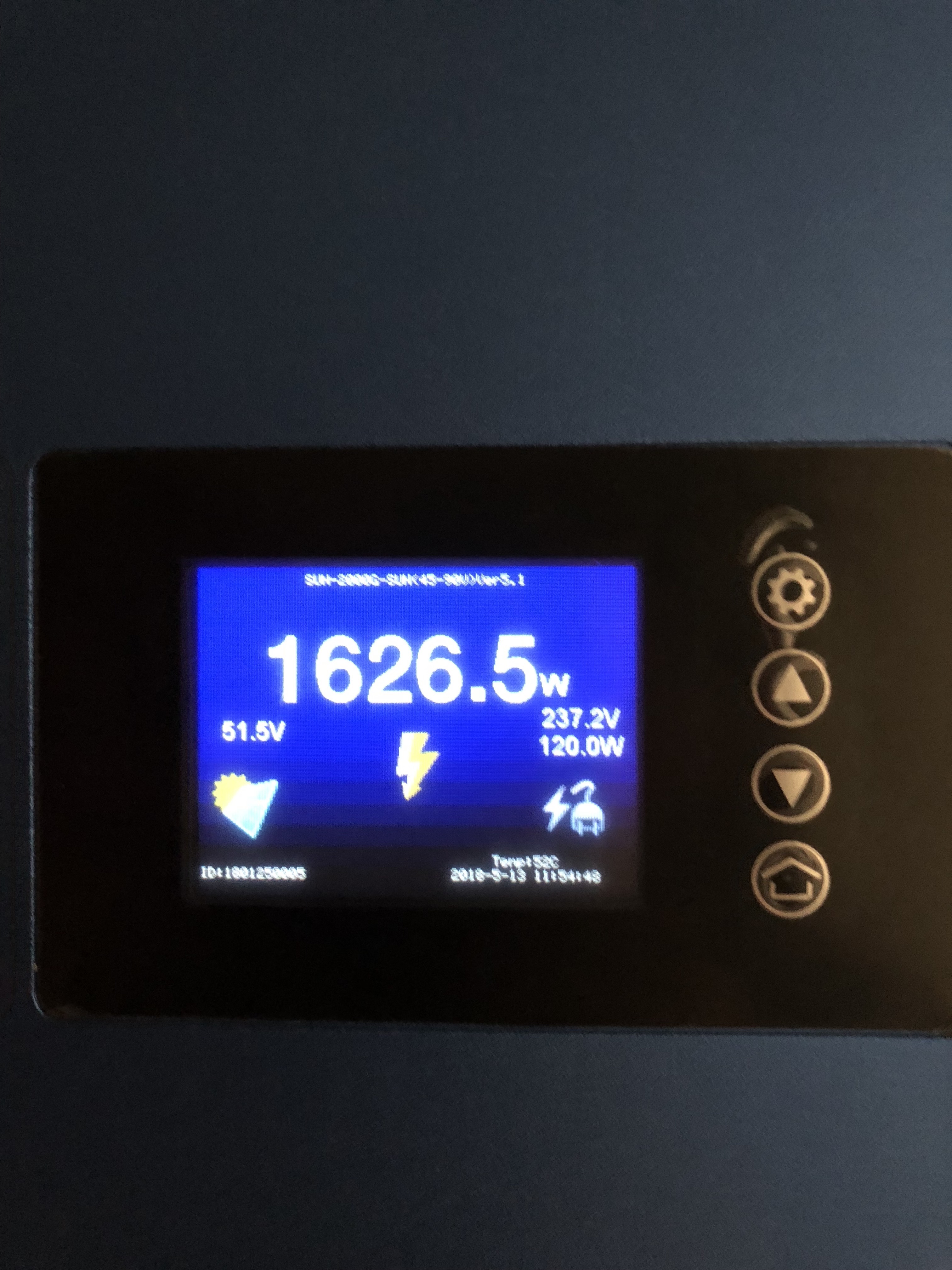

A ted prosim vas dotaz...
pri kontrole co pise invertor vyrobu a dodavka ze site se neshoduje z tokem na dane fazi
priklad1 :
grid pise ze dodava 268.3 watt a ze site si bere 10 watt ale kdyz se podivam na danou fazi tak je tak tok 441 watt
priklad 2:
grid pise ze dodava 1626.5 watt a ze site si bere 120 watt ale kdyz se podivam na danou fazi tak je tak tok 577 watt
jak je to mozne ?
mereno i klestakem pri stalem odberu za hodinama kdyz je grid v provozu je staly odber na fazi 2A po odpojeni gridu stoupne na 3A
rozdil je uz videt i pro odpojenych baterkach ze nesedi tok na fazi co pise grid a co tam opravdu tece
Je to vlastnost gridu nebo je to hold spatny kus ?

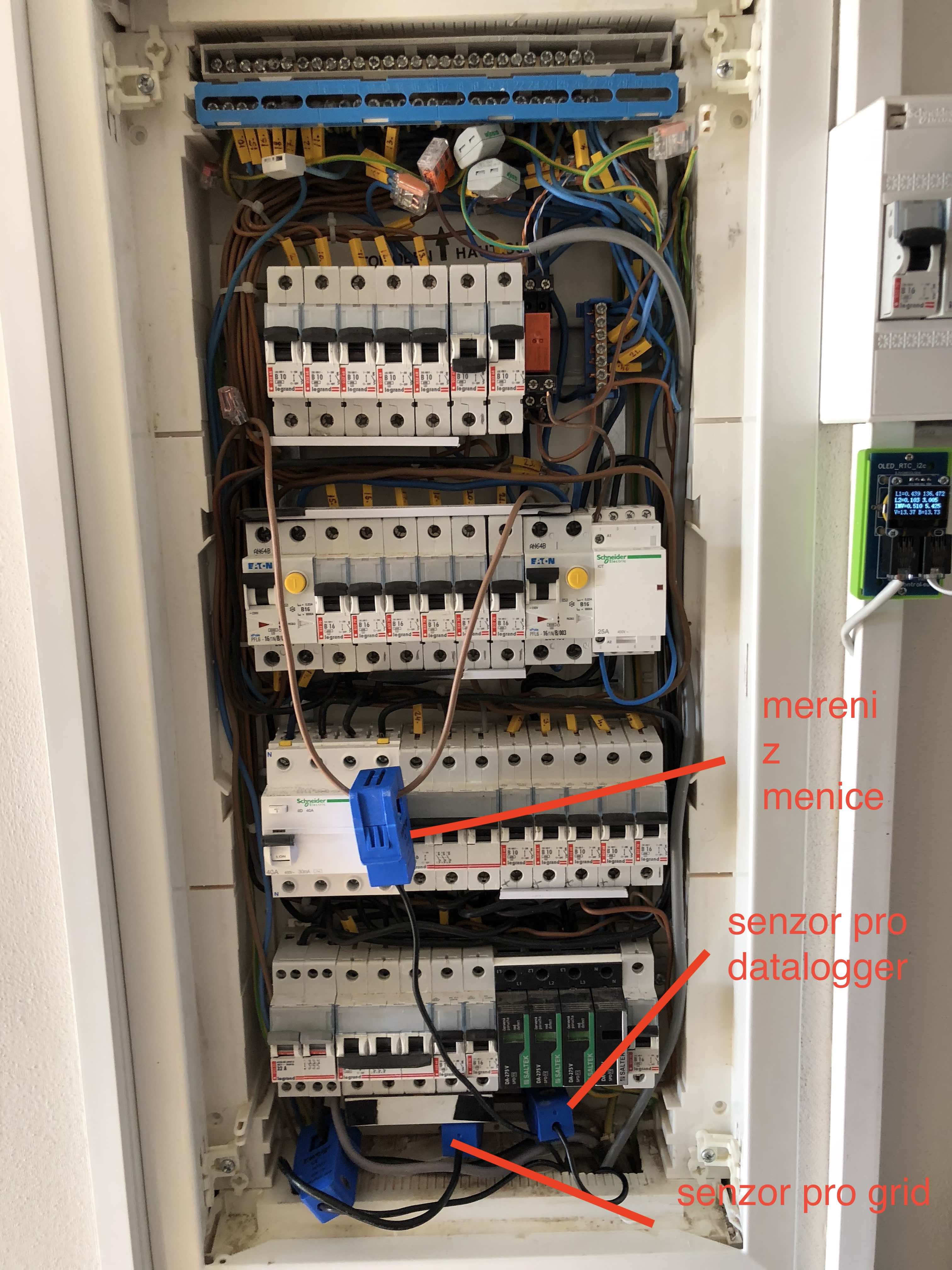

na stejne fazi jako grid Proudovy senzor AC SCT-013 dle porovnani mereni klestakem a to co vycita datalogger tak bych rekl dobre klestak 1,9A na dataloggeru 450Wrottenkiwi píše:Ako funguje ten Lan Datalogger ? Akú má presnosť ? Čo merá ? Napatie a činný + jalový výkon ?

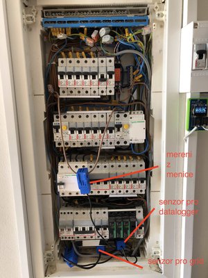

Proudovy senzor limiter je na fazi v rozvadeci pred hlavnim vypinacem hned za(ve smeru toku) proudovy senzor pro datalogger
menic je napojeny pres AC jistic s proudovou ochranou 16A a je na merenou fazi na vystupu z hlavniho vypinace v rozvadeci
vsechny panely jsou uzmeny k zemy domu

Nemuze to byt tim, ze nektery proudovy senzor by byl na kabelu nacvaknuty opacne? At uz senzor limiteru ci dataloggeru.
Mimochodem, senzor limiteru musi byt instalovany opravdu hned za hlavnim privodem. Pokud je nejaky spotrebic zapojen jeste pred senzorem, pak samozrejme mereni nebude sedet.
Dalsi problem muze byt pokud je v systemu 3f spotrebic zapojeny do hvezdy. Proud tekouci do takoveho 3f spotrebice bude zmeren limiterem ale z gridfree takovy spotrebic nemuze nic odebrat (1f gridfree vyrabi mezi fazi a nulakem).
Takze pro kontrolu bych vypnul vsechny jistice a mereni zkontroloval pomoci jednoho odporoveho spotrebice - zarovka, zehlicka...

youda píše:Nemuze to byt tim, ze nektery proudovy senzor by byl na kabelu nacvaknuty opacne? At uz senzor limiteru ci dataloggeru.
U invertoru je spravne kdyby byl naopak ukazuje odber v -xxx pozna smer toku na fazi
u dataloggeru jsem to zkousel otocit ale vysledek stejny

senzor limiteru je pred hlavnim vypinacem domu stejne jako senzor dataloggeru pred nim uz je jen hlavni jistic a hodinyyouda píše:Nemuze to byt tim, ze nektery proudovy senzor by byl na kabelu nacvaknuty opacne? At uz senzor limiteru ci dataloggeru.
jedine co je 3f je indukcni deska
zitra testnu vse vypnout a zmerit jak pises

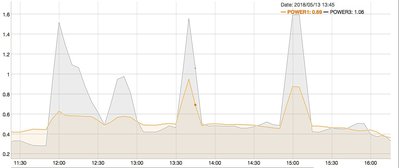

Tak mi to nedalo a šel jsem změřit spotřebu měniče ze sítě (mám sice jen 1 kW /22-45V verzi), když nic nevyrábí. Je to 4,5 W činného příkonu, při vypnutí displeje klesne spotřeba na 4,3 W. Ale pozor proud to bere 0,3A a účiník to ukázalo 0,04. Měřil jsem to wattmetrem do zásuvky http://www.solar-elektro.cz/?action=det ... &catg=2160. Další jev při manipulaci s měničem bylo, že jsem vypnul jističem přívodní fázi k měniči a shodilo to proudový chránič, stalo se mi to už podruhé.
Když už jsem u toho měření všiml jsem si že do sítě zapnutý měnič bez výroby ovlivňuje měření na přívodní fázi. Měl jsem zapnutou televizi a dva notebooky , spotřeba ze sítě 150 W. Po zapnutí GF měniče do sítě výroba 0 W, přesto klesla spotřeba o 20 W po odpojení zase se vrátila na 150 W. Nevěřím, že je to perpetum mobile, ale určité ovlivňuje fázový posun.

Ano mozem potvrdit, presne som tiez premeraval kliestakom a ziral jak blbec, v noci 0,36-0,44A(90V verzia 2kW) ale na zasuvkovom meraci ucinnik 4% spotreba 4W.
Nemoze byt to "perpetum" tym, ze menic svojim fazovym posunom pri odbere(v noci), prave kompenzoval opacny fazovy posun tych spotrebicov a preto zdanlivo klesla spotreba?
Dalsia vec, pokial som mal zasuvkovy merac opacne(oproti tomu ako bezne tecie prud zo zasuvky) ukazoval pri vyrobe 2x tolko ako dodaval menic ! Menic 400W(z panelov som meral ani nemohol mat viac) ale merac ukazoval cez 800W ! Ukazoval tiez viac nez 2x taky prud ako nameral kliestak. Ked som ho otocil uz to zrazu sedelo, nemas podobny problem pri merani?
