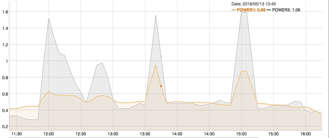

Tak mi to nedalo a šel jsem změřit spotřebu měniče ze sítě (mám sice jen 1 kW /22-45V verzi), když nic nevyrábí. Je to 4,5 W činného příkonu, při vypnutí displeje klesne spotřeba na 4,3 W. Ale pozor proud to bere 0,3A a účiník to ukázalo 0,04. Měřil jsem to wattmetrem do zásuvky http://www.solar-elektro.cz/?action=det ... &catg=2160. Další jev při manipulaci s měničem bylo, že jsem vypnul jističem přívodní fázi k měniči a shodilo to proudový chránič, stalo se mi to už podruhé.
Když už jsem u toho měření všiml jsem si že do sítě zapnutý měnič bez výroby ovlivňuje měření na přívodní fázi. Měl jsem zapnutou televizi a dva notebooky , spotřeba ze sítě 150 W. Po zapnutí GF měniče do sítě výroba 0 W, přesto klesla spotřeba o 20 W po odpojení zase se vrátila na 150 W. Nevěřím, že je to perpetum mobile, ale určité ovlivňuje fázový posun.

Ano mozem potvrdit, presne som tiez premeraval kliestakom a ziral jak blbec, v noci 0,36-0,44A(90V verzia 2kW) ale na zasuvkovom meraci ucinnik 4% spotreba 4W.
Nemoze byt to "perpetum" tym, ze menic svojim fazovym posunom pri odbere(v noci), prave kompenzoval opacny fazovy posun tych spotrebicov a preto zdanlivo klesla spotreba?
Dalsia vec, pokial som mal zasuvkovy merac opacne(oproti tomu ako bezne tecie prud zo zasuvky) ukazoval pri vyrobe 2x tolko ako dodaval menic ! Menic 400W(z panelov som meral ani nemohol mat viac) ale merac ukazoval cez 800W ! Ukazoval tiez viac nez 2x taky prud ako nameral kliestak. Ked som ho otocil uz to zrazu sedelo, nemas podobny problem pri merani?

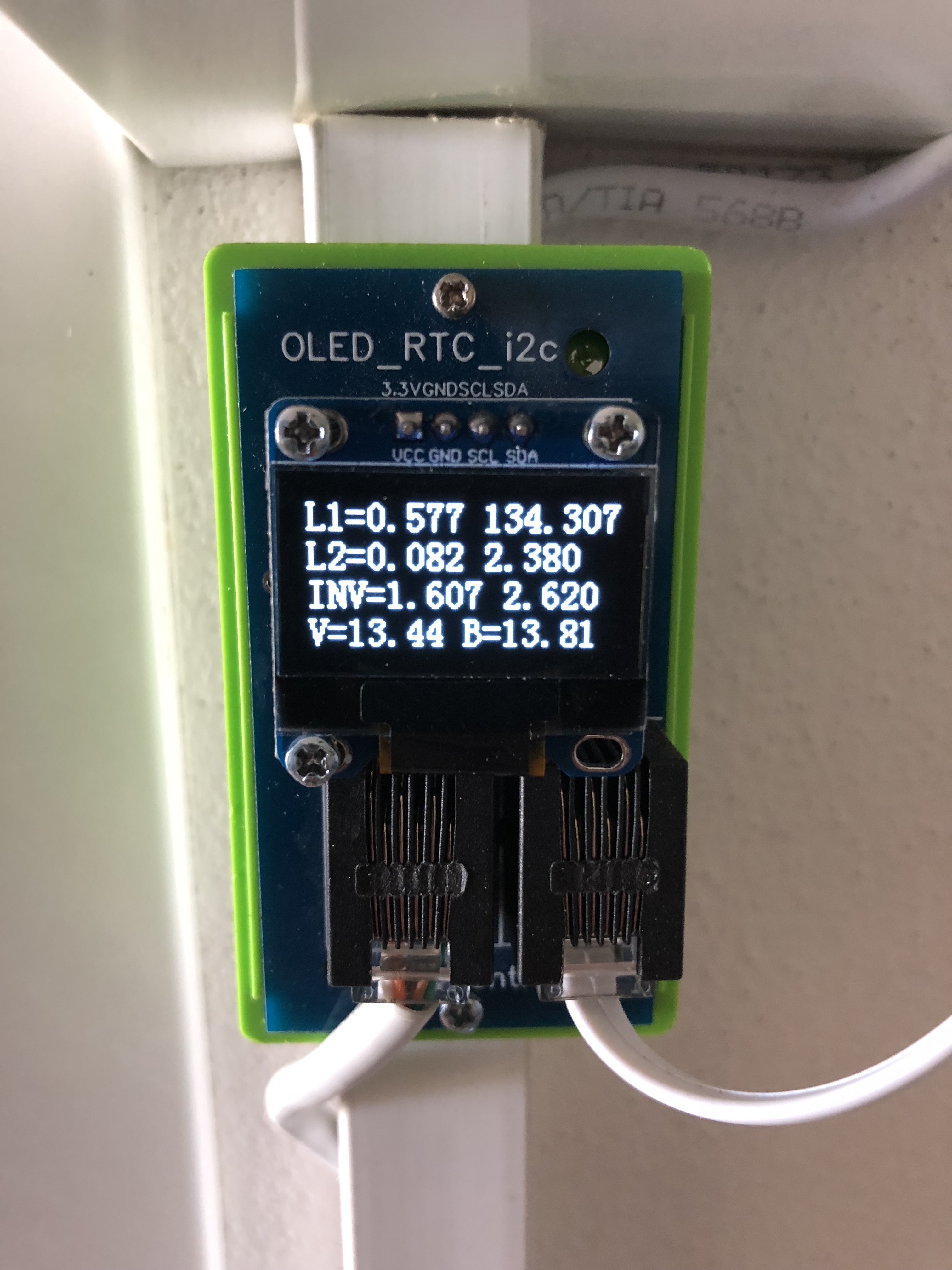

Zásuvkový měřič, který mám, měří obousměrně, tedy jak spotřebu tak výrobu, ovšem hodnoty pořád načítá do jednoho registru. jako dnešní moderní elektroměry.
Měření na přívodní fázi mám přes arduino se softwarem energy monitor https://learn.openenergymonitor.org/ele ... gy-monitor
Měří to celkem obstojně. proudový senzor mám 50A z číny https://www.banggood.com/Precision-AC-C ... 1591.html?. Hodnoty zapisuji na SD kartu, on line to ještě nemám.

Aj moj tiez meria obojsmerne, dokonca to tvrdi predajca https://www.i4wifi.cz/Alternativni-napa ... =POW-EMF-1, ale evidentne niekedy aj uplne blbo
Hmm, naozaj je to prudove trafo take "precision" ako pisu?
Inak to bolo smerovane skor na na fontu, ktory riesi nezrovnalost, ale on pisal ze merac skusal aj opacne pripojit.
