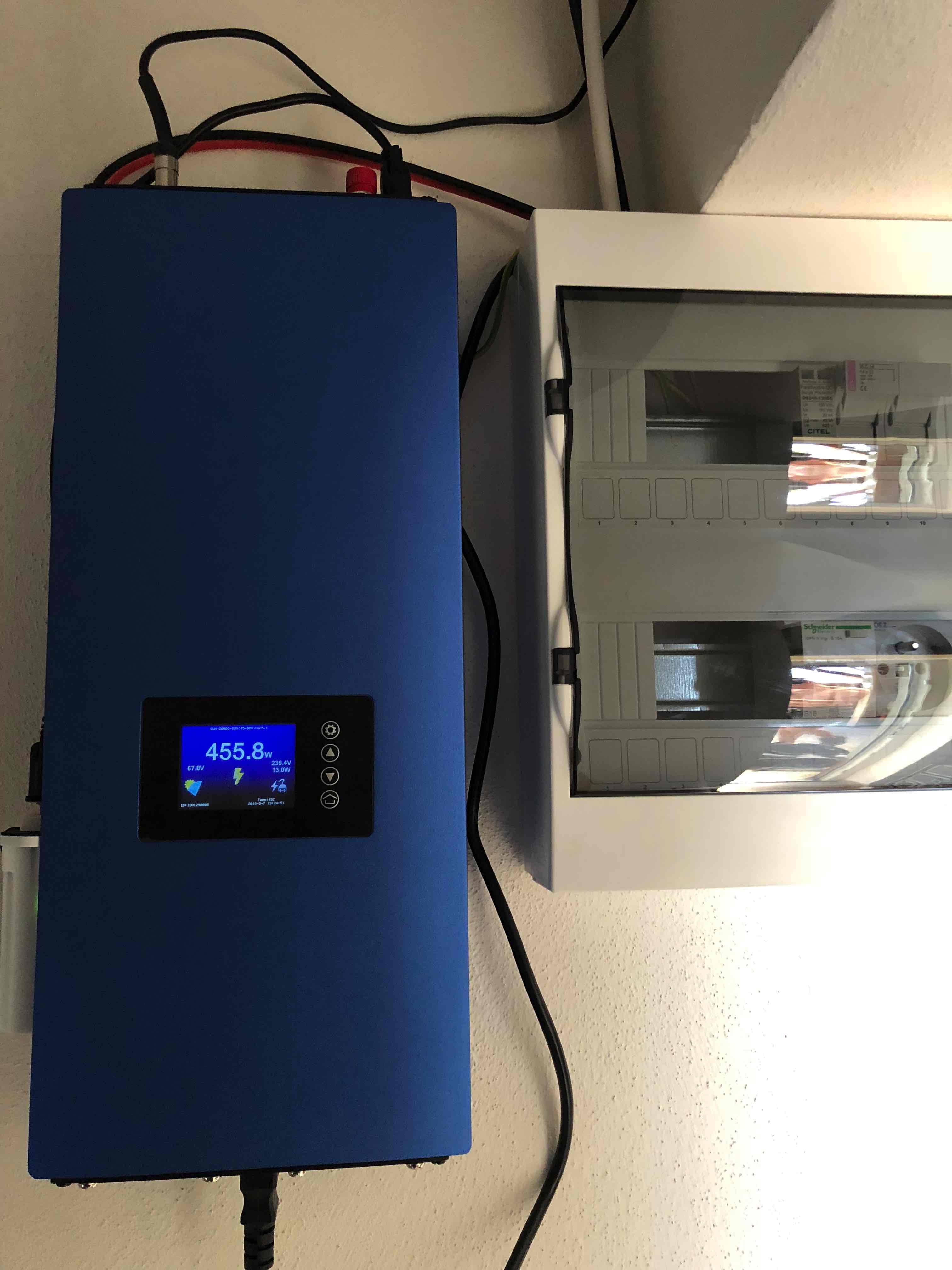

Dobry den
Tak jsem se i ja pustil na nasem domku do FV dum je JZ
zalibil se nam system na i4wifi
9x 280 poly zapojeni 3x3
Itracer IT4415ND
GridFree 2kW měnič 230V s limiterem SUN-2000G
4x 12V 120ah AGM
Pro svuj prehled spotreby mam Lan Controller
Itracer IT4415ND
4x 12V 120ah AGM

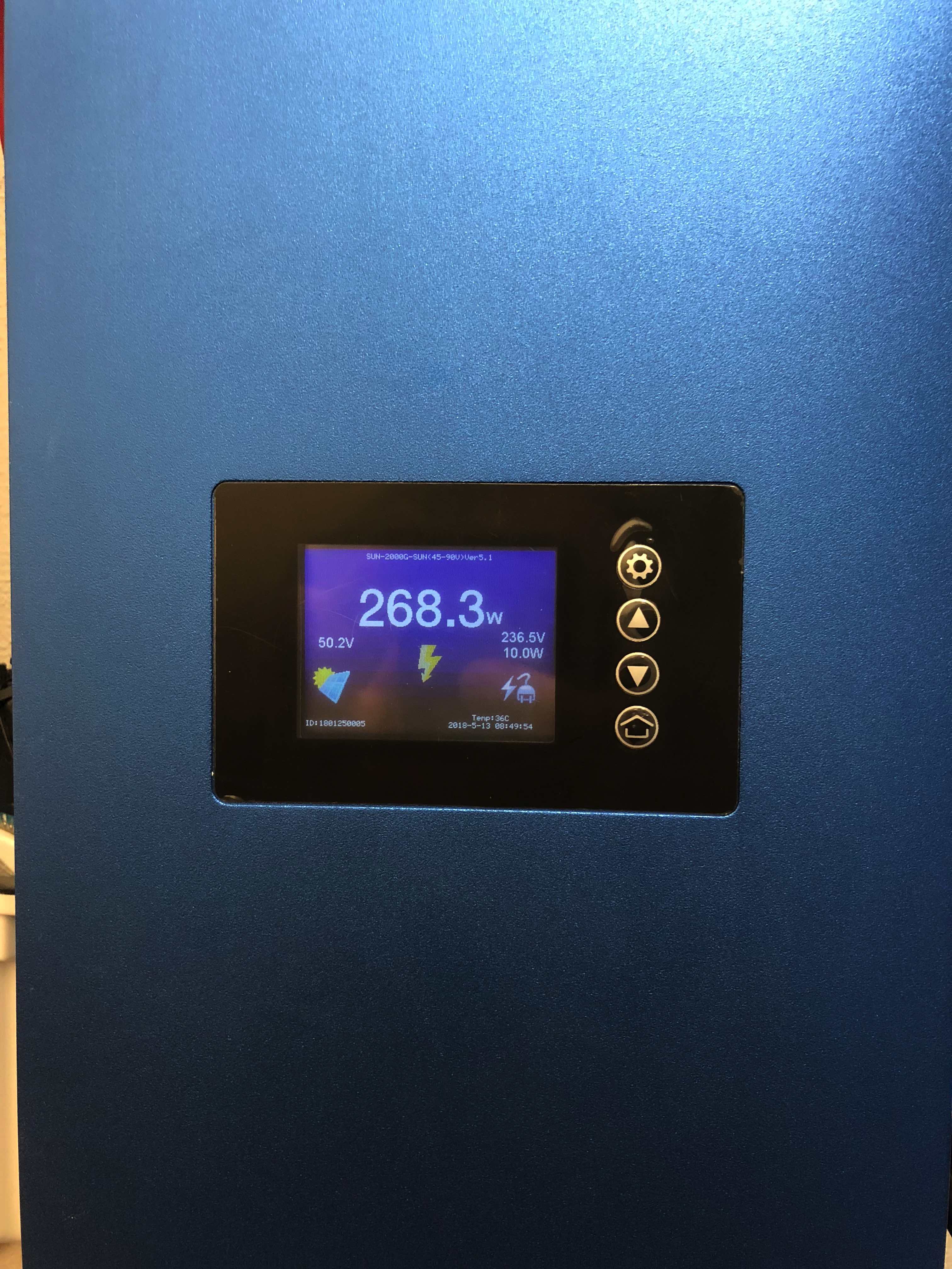

A ted prosim vas dotaz...
pri kontrole co pise invertor vyrobu a dodavka ze site se neshoduje z tokem na dane fazi
priklad1 :
grid pise ze dodava 268.3 watt a ze site si bere 10 watt ale kdyz se podivam na danou fazi tak je tak tok 441 watt
priklad 2:
grid pise ze dodava 1626.5 watt a ze site si bere 120 watt ale kdyz se podivam na danou fazi tak je tak tok 577 watt
jak je to mozne ?
mereno i klestakem pri stalem odberu za hodinama kdyz je grid v provozu je staly odber na fazi 2A po odpojeni gridu stoupne na 3A
rozdil je uz videt i pro odpojenych baterkach ze nesedi tok na fazi co pise grid a co tam opravdu tece
Je to vlastnost gridu nebo je to hold spatny kus ?
priklad1 :
priklad 2:
jak je to mozne ?
diky za rady

Re: 2kW Gridfree FVE RD Olomouc
na stejne fazi jako grid Proudovy senzor AC SCT-013 dle porovnani mereni klestakem a to co vycita datalogger tak bych rekl dobre klestak 1,9A na dataloggeru 450Wrottenkiwi píše:Ako funguje ten Lan Datalogger ? Akú má presnosť ? Čo merá ? Napatie a činný + jalový výkon ?
Ako sú tie panely napojené ? Koĺko na Tracer a koľko na OnGrid menič ?
Má ten menič limiter ? Ako je nastavený ? Kde je ten OnGrid napojený ? Na ktorú fázu ?
Kde je umiestnený limiter ?
To všetko sú otázky na toho, kto to inštaloval, ten by mal vedieť vysvetliť prečo
sú tam tie diskrepancie.
panely jsou zapojene dle i4 https://www.i4wifi.cz/Technicka-podpora ... terie.html
3 panely do serie a tyto 3 panely pak zapojen paralelne - DC prepetova ochrana a pojistky 32A
na itracer max vstupni napeti 150V z panelu 105V 28,5A, baterie napojene pres 32A pojistky
menic ma rozmezi na vstupu 45-90V napojen pres dc kontaktor a pojistka 32A na baterie
Ano tento menic ma interni limiter a je nastaveny vporadku
Proudovy senzor limiter je na fazi v rozvadeci pred hlavnim vypinacem hned za(ve smeru toku) proudovy senzor pro datalogger
menic je napojeny pres AC jistic s proudovou ochranou 16A a je na merenou fazi na vystupu z hlavniho vypinace v rozvadeci
vsechny panely jsou uzmeny k zemy domu
Instalace s kamaradem svepomoci

Inak to bolo smerovane skor na na fontu, ktory riesi nezrovnalost, ale on pisal ze merac skusal aj opacne pripojit.
10x270Wp poly, VT-80, XTM4000-48, Samsung SDI 13kWh (z Audi E-tron), aktuálne v prestavbe
- jiri59
- Příspěvky: 62
- Registrován: ned úno 26, 2017 10:29 pm
- Reputace:17
- Lokalita: Planá
- Výkon panelů [Wp]: 1200
No právě nevíme úplně přesně jaký měřák fontu na vstupu použil pro kontrolní měření.
Jak napsal youda, nejlepší ověření je použít odporovou zátěž se známým výkonem.
