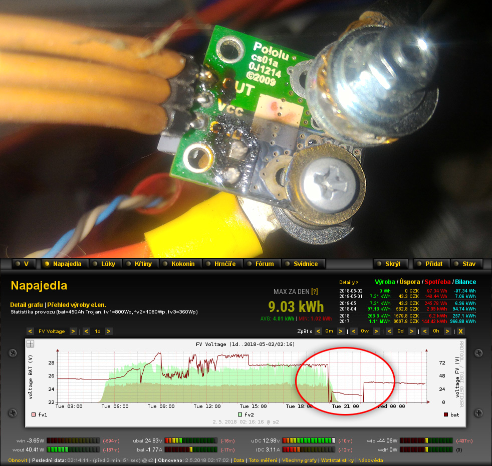

Se mi dnes nějak záhadně odporoučelo pololu ... Hm.. Divné..
Zapojeno mezi BAT(24V225AHTrojan) a FVE3(EP SOLAR) Fici tam bezne max 200W, zvlastni. Budu muset popremyslet kudyma to uteklo nebo ze by jen nedotazeno....ale 200W... navic v tuto dobu .... . . .
? Takovyma cidlama uz par let valim mnohem vice... Viz mereni .... Chmmm
Mno a proc to tak vypadalo na mereni? Merici bod napeti baterii jsem mel shodou okolnosti (z duvodu maximalniho bastlu) za timhle cidlem. Mezi EP solarem a proudovym cidlem, za nimz byly baterky. Tzn na gafech je videt jak se to cidlo divne odporoucelo a stalo se "skoro nevodivym" (spis se z neho staval odpor). Mereni napeti jsem tedy dal jinam, samozrejme blize k baterkam ...
Ted tedy zapojeno naprimo bez mereni proudu z FVE3 (asi 200W) a pohledam nejake nove cidylko
Par jich tu jeste mam.

Mno to uz muzeme asi jen spekulovat. Nicméně lehký pokus o teoretickou analýzu:
Podle grafu to bylo takto:
12:42 přestalo měření proudu na FVE3. Vliv na FVE byl nula, vůbec jsem si toho nevšimnul. Asi od té doby bych tipoval, že se čidlo vyhřívalo a "opalovalo na slunci bez opalovacího krému". Na měření napětí to nemělo vliv, čidlo tedy bylo stále plně vodivé bez zásadního odporu.
19:56 se z čidla stává odpor a znemožňuje měření napětí na bateriích, protože měřící bod je až za čidlem blíže k reglu od FV3
20:10 odpor (dříve čidlo) se stává vodivějším a chybně měřené napětí na bateriích se jeví jako cca 23.8V, ve skutečnosti je ale zcela v normálu dle očekávání v dané situaci, čase a při daném zatížení, tedy 25.07V
20:45 je zapnuta autochladnička na 12V, která s tím nemá nic společného krom toho, že jsem si poté všimnul, že napětí na baterkách neměří a malý regl od FVE3 svítí červená led signalizující vybité baterie díky chybnému napětí díky uvařenému čidlu.
22:10 odpojuji čidlo, přemosťuji bez čidla, na réglu FVE3 bliká střídavě zeleně led pro FV a pro BAT asi tak v 1s. intervalech. Nevím co tento stav znamená, musím kouknout do manuálu ale myslím, že jak odpojím baterky a i panely od reglu a jakoby resetnu ho, rozjede se normálně, k čemuž jsem se ale ještě nedostal. Takže co nevidět zkusím.
Ad Cizí napětí...
Leda že by tam régl pustil ty dva 180wp panely napřímo, což by ale byl větší průser a bylo by to vidět na napětí měření baterek, by to vylítlo nad 30 asi i když baterky by to tahly dolů a teklo by tam max co dají panely při daném napětí v té situaci.
Pak mě napadá nějaký problém mezi 5V napájení čidla, nebo GND. To by ale odneslo arduino, na které je to napřímo napojeno. 5V jako zdroj napětí, GND jako zem, arduino je napájeno z Raspberry PI přes USB port, a to je napájeno ACDC adaptérem 230VAC>5VDC z 300W Victronu (on má sice víc, ale já mu říkám 300Watový), což tu píšu kvůli teoretickému úniku přes GND.
Na tom čidle je vidět opálená jen jedna polovina. Proto mi to spíše inklinuje k tomu problému s 5V ale to by to arduino už asi nežilo a ono žije. I přes zem kdyby se tam tlačilo něco tak asi cesty na spojích arduina i ten zvonkáč co vede od arduina k čidlu by asi vypadal jinak.
Tudíž tohle bude ještě něco jiného...
