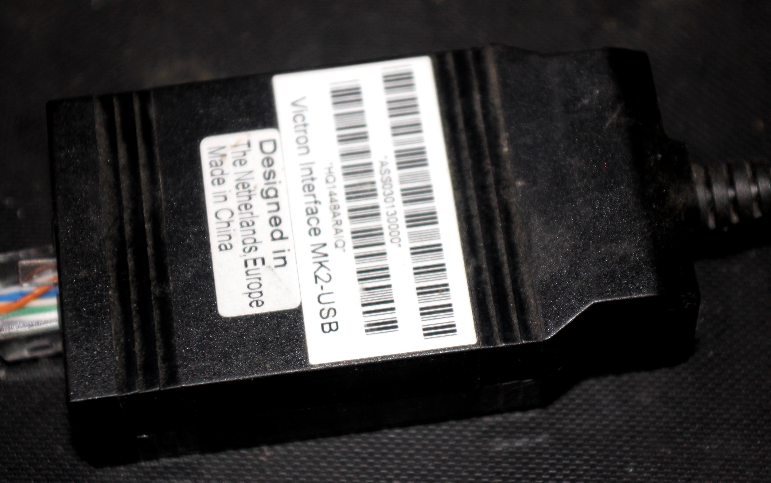

Minule som na Blu-Ray pozeral Interstellar a musel som to prepnúť všetko na jeden
menič, lebo ináč tam vznikala ground loop, https://en.wikipedia.org/wiki/Ground_loop_(electricity)
takže na jednu fázu.
Asi by bolo dobre pomerať stav izolácie medzi tými kolíkmi a výstupom toho adaptéra.
No a riešenie je napr. nepoužívať USB, ale USB + RJ45, ktorý má tam signály oddelené,
ale USB to oddelené nemá. Napr. Victron to má takto:
Alebo si pozrieť čo nekupovať tu:
https://www.youtube.com/watch?v=ehYYoU13i-I
