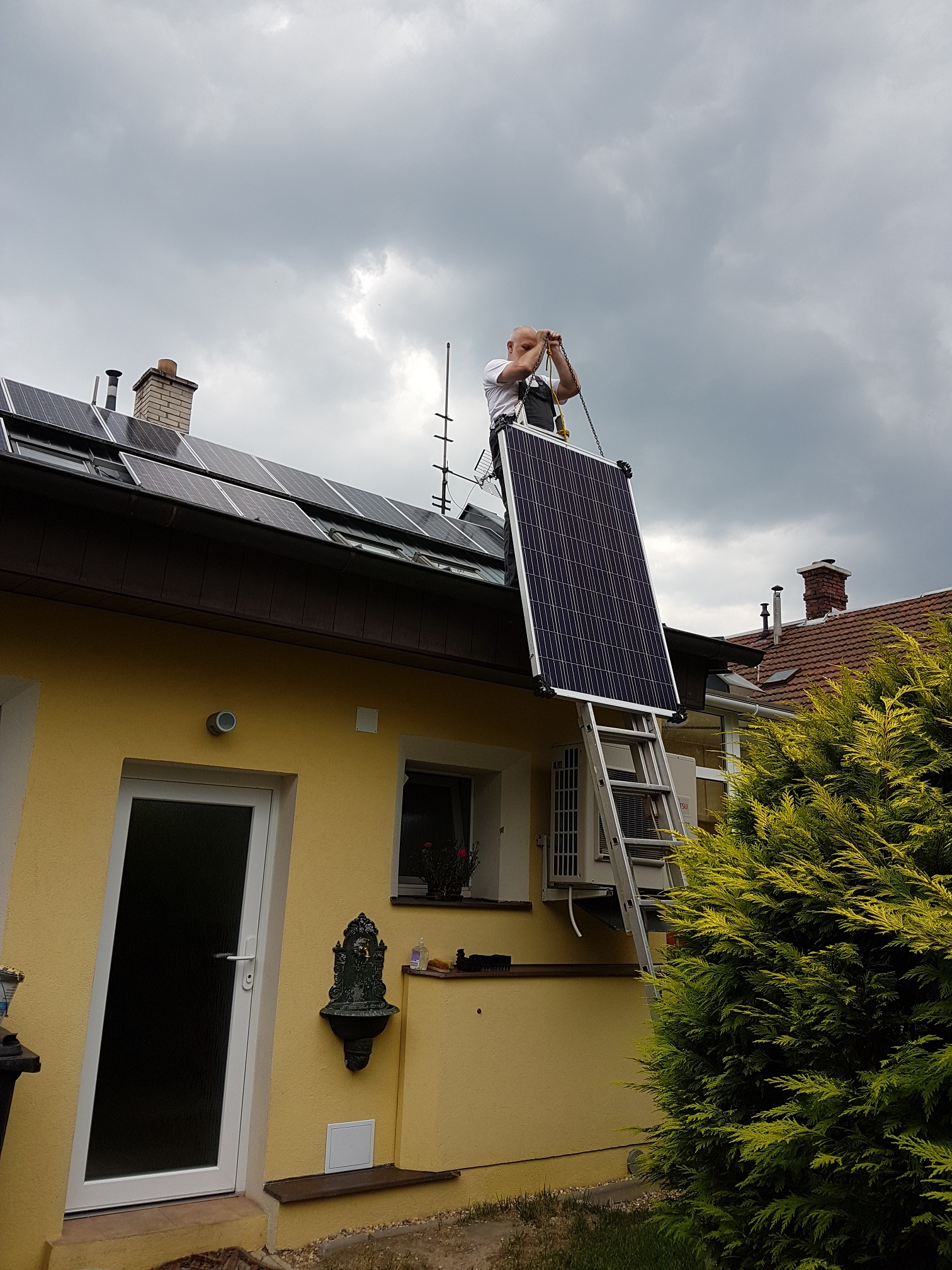

Privazat dva zebriky soubezne k okapovym hakum, dva lidi capnou panel a vynesou ho na strechu. Takto jsem s kamaradem vytahal na strechu u nej a u sebe pres 100 panelu.

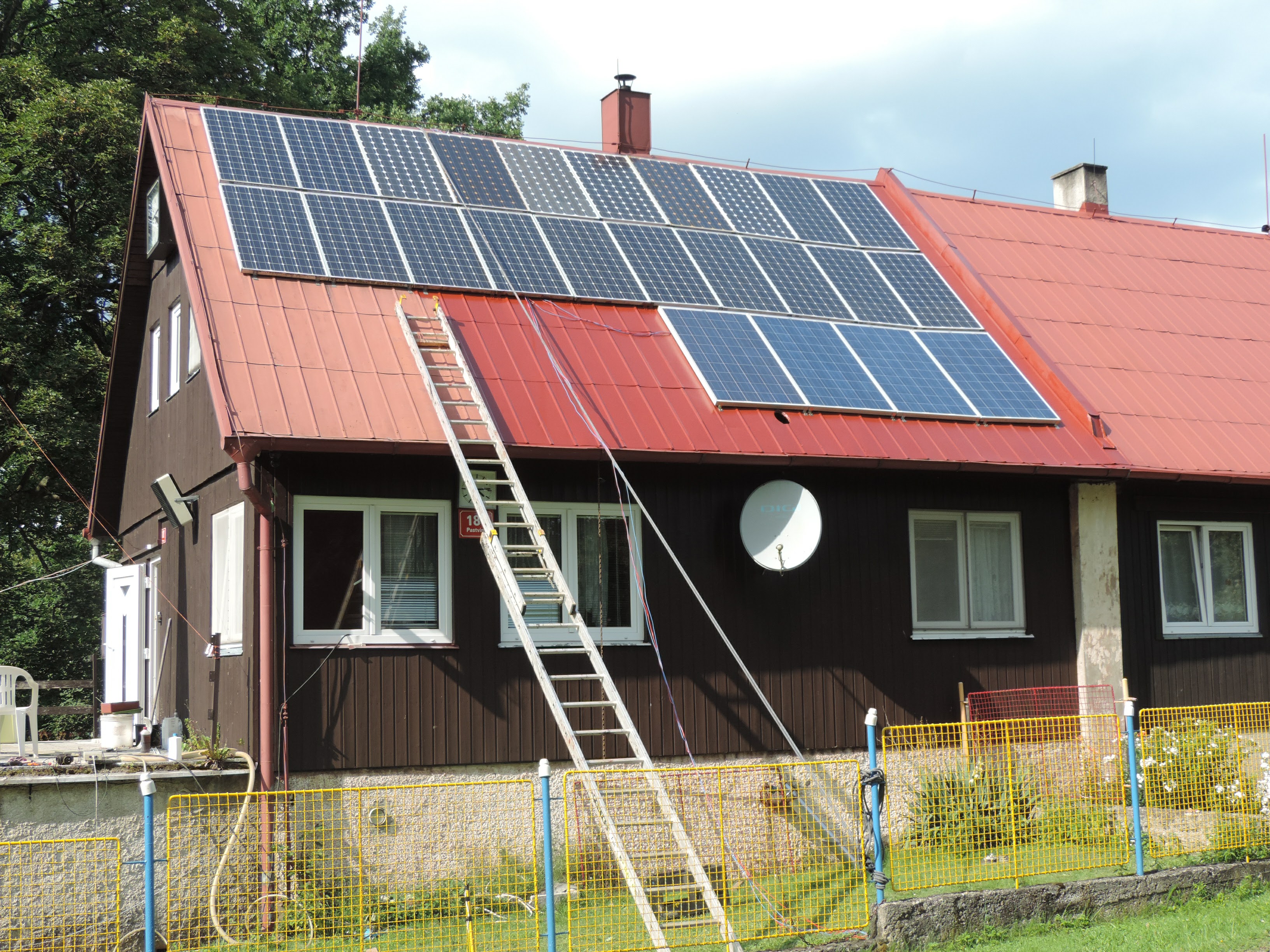

Mal som pod sebou klasické lešenie, z ktorého som ešte nad hlavou podbíjal falcovaný obklad, výška nad zemou 11 m. Nikdy viac nechcem zažiť ten pocit strašnej neistoty.youda píše:Výsledek: nadělal jsem si do kalhot.
Naposledy som vešal po dva panely naraz na fasádu, z jedného rebríka a s dvomi svalnáčmi, ktorí to ťahali na štránkoch. Dalo sa to, keď bola absolútna dôvera, že to nepustia. Ale každý pár rúk naviac znamená väčšiu istotu.
Obrázok od goodbie je učebnicový, ako sa to nemá robiť. Je fajn, že to pekne zapasuje a oprie sa o múrik plota, ale ide o nedovolené namáhanie rebríka na ohyb. Aj ten zámok, spájajúci dva rebríky, má svoje limity. Stačilo by podoprieť v kritickom mieste o zem.

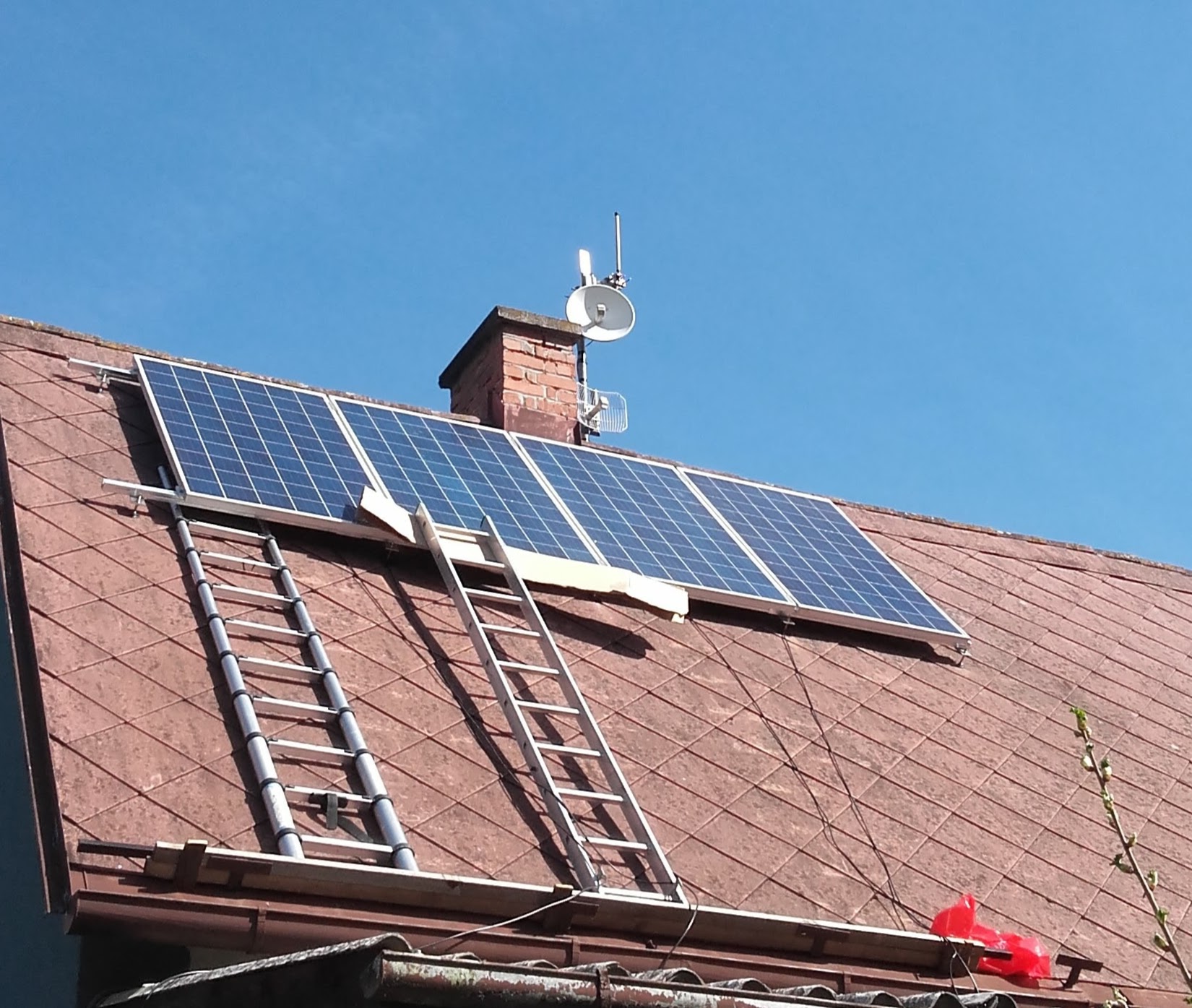

Také zašlu svůj svépomocný výtvor.
Nejhorší byla montáž profilů. Pořád sem a tam.
Dostání panelů nahoru už bylo snažší. Použil jsem vysunovací žebřík (ten vlevo na fotce) který má v každé části vysunutí takový plastový výběžek. Tyto výběžky jsem používal jako zarážky a vždy po povylezeni o stupínek jsem si spodní částí panelu zapřel a mohl jsem si i odfrknout.
Na horní části panelu jsou v rámu zespodu díry do kterých jsem si dal šroub který sloužil jako zarážka kdy jsem přendal panel na profily tak aby nesjel dolů než jej prichytim. Panel byl o tyto šrouby zaháknutý o horní profil.
Druhý žebřík zprava pak sloužil k tomu abych se dostal do horní části k utažení držáků a zapojení kabelů.
