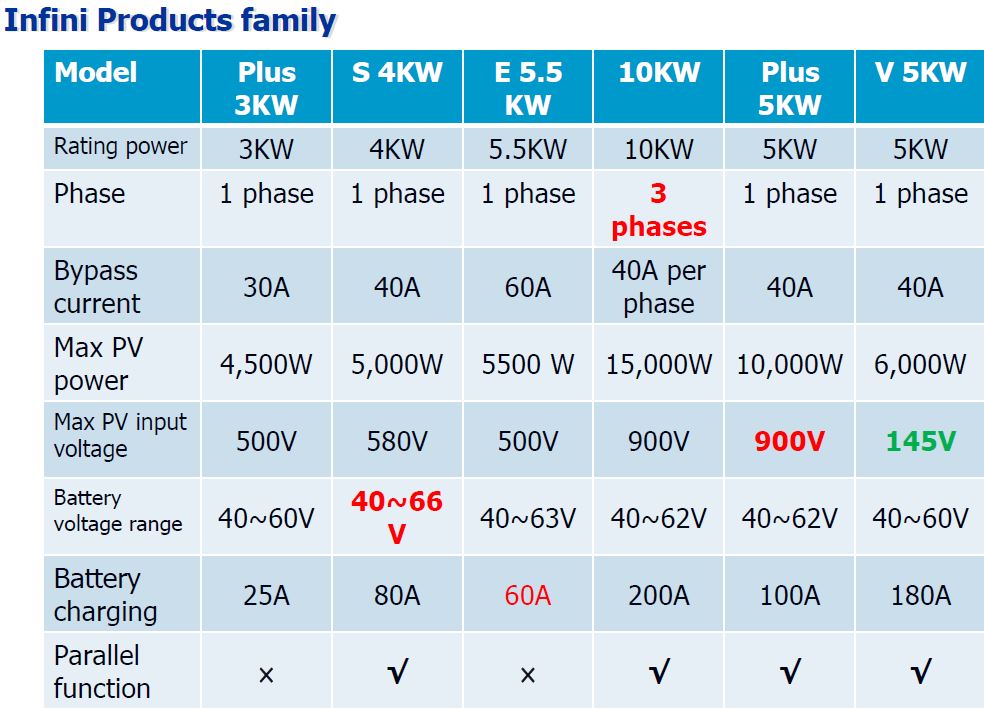

- Reputace:514
Re: RD s vlastni sestavou HFVE
V návrhu vidím několik zádrhelů.
Infinity má velkou vlastní spotřebu už jako jednorázový.
Ve 3 fázích to bude cca 350W trvale!!! Výkon je jen 3x 3kW.
Nedá se vypnout invertor a zároveň nechat zapnutý solarni regulátor.
Pro uvažovanou baterii a solární pole maji solárni regulátory poměrně malý výkon. Pouze 3x 60A.
Naposledy upravil(a) ota dne pát dub 06, 2018 10:07 pm, celkem upraveno 1 x.

d) co jsem cetl tak ma par zlepseni. Ale pry kdyz se uklada energie z FVP do bateri a z baterii na 230V tak menic bere cca 150 w a kdyby bral ciste ze site bude spotreba cca 0 w chapu to dobre?
Jakákoliv konverze napětí je ztrátová, stejně jako jakákoliv akumulace.
e) jak je to s nastaveni pro LiFe 16s da se nastavit maximalni dobijeni na 57,6V a max vybijeni na 40V ? u dobijeni by to nemel byt problem co jsem cetl, ale co vybijeni tam si nejsem jisty.
Pokud je budeš používat v tomto rozsahu napětí, 3,6 - 2,5V/čl. asi ti dlouho nevydrží.
g) topna jednotka pro ohrev vody. Jakou nejlepe pouzit pro moji sestavu?
Jakou? No elektrickou nejlépe. Dělají se i na DC, třeba 1000-1500W/48V. Větší výkon jsem neviděl.
Ještě poznámka k měniči a baterii. 3x9kW je přes 500A a ta tvoje baterie sice dá, ale ne moc dlouho. Můj názor je, a je z praxe, že by baterie měla uživit měnič při maximálním výkonu alespoň hodinu.V tvém případě je to UPS na pár minut. Buď je předimenzovaný měnič, nebo poddimenzovaná baterie. V tomto případě asi v poměru 1:10. To pro případné námitky ohledně rozšíření.
Jsou zde mnohem zkušenější uživatelé, třeba ti někdo poradí lépe.
ota - díky za upřesnění.
Ohledně výkonu měniče jsem bral v potaz údaj tazatele. Takže oprava: 3x3kW je skoro 200A, takže ta UPS by vydržela necelou hodinu. To už je lepší, ale hodně na hraně.
Za mně je to vše.
Za mně je to vše.
- Reputace:514
Pardon, jsem se překlepl:
Výkon solarni nabíječky je pouze 3x 20A

InfiniSolar má 3 produkty, které v ČR nedávají moc smysl:
- Jeden je InifiSolar 10K 3f
- Druhý je právě InfiniSolar E5.5K
Proč? První se hodí jen do hybridů stavěných na klíč, s dotací a prodejem přebytků. K tomu už jsi došel, takže gratuluji
Druhý je pro ostrov lepší, ale zase nemá možnost paralelního spojování, takže tě bude limitovat, nebo k němu navěsíš nějaký poloautomatický bajkonur z gridfree a budeš se modlit, aby se ti to nepodělalo nebo neposílalo přetoky do ČEZu.
Jestli chceš Infini, tak dle mého skromného názoru je pro ostrov se zálohou z DS v ČR nejlepší InfiniSolar Plus 5K:
- 1 fáze
- výkon 5KW
- přepanelování až 10KW
- umí paralelní spojování
- grid relay s možností volby několika různých režimů grid-tie i off-grid
- bypass current 40A
- 2x nezávislý MPPT vstup
- vysoké napětí MPPT vstupů
- nabíječka 100A
- v nouzi lze provozovat i bez připojeného AKU
Když postupně spojíš dva až tři tyhle kousky, tak na tom utáhneš v pohodě celej barák i stím podlahovým topením co máš.
- 1 fáze
- výkon 5KW
- nabíječka 100A

YOUDA = no vidis to ty kluku
... to je presne to co jsem hledal
a pro mne pekne vysvetleno... sem rozhodne pro InfiniSolar Plus 5K s paral. zapojenim (do budoucna)
kazdopadne nad cim mi rozum stoji je: proc tenhle kousek se neprodava v CR krom jednoho eshopu a neda se skoro sehnat ani jinde, kdyz by byl pro CR vhodny
co kdyz uz takovy kus za 2-3 roky nesezenu pro upgrade...
posledni vec co mi brani si ho poridit... jinak bych to mel asi komplet vyreseny... sakra.
ale este teda nastava otazka... pokud bych mel 2-3ks pospojoval, tak bych mel na samostatnym odberu menice znovu zrouta jak pise střídač_N o ostatni o par prispevku vyse kolem 3-4 kWh/den....
