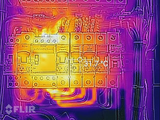

Ahoj chlapi,
stykače bojleru a podlahového topení (Legrand 3x25A) se mi hřejí trochu víc, než bych si přál.
Ne, že by to nějak vyloženě vadilo, ale nerad bych jednoho krásného dne vyhořel.
Můžete mi, prosím, doporučit nějaký vyzkoušenou nehřející-se řadu stykačů na DIN?
Díky,
Youda

On ten obrázek vypadá ďábelsky, ale nevidím tam stupnici. Takže ani není vidět, kolik ten stykač vlastně má. A stejně - je to v nehořlavé pixle, ne?

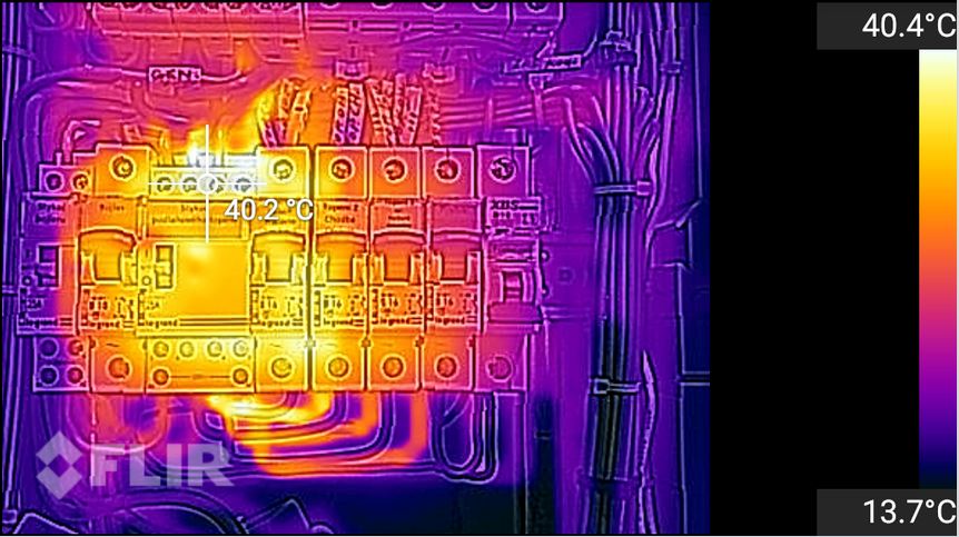

Přidávám stupnici. Na horních kontaktech je cca 40°C, což mi přijde dost. Hřeje to i na dotek, tak jsem na to přišel. Rozvaděč je samozřejmě plasťák, plechový má jen dvířka.
Jestli teda říkáte, že stačí vyměnit stykač za silnější (3x32A) a dotáhnout přívody, tak to udělám a nebudu experimentovat. Spodní propojky půjdou vyměnit za větší průřez snadno, horní bohužel ne
Díky!
Díky!

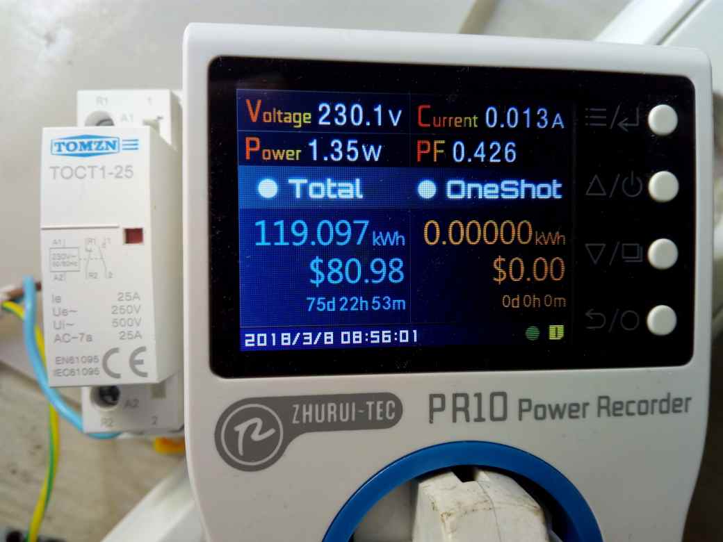

Dal jsem na měřák 2 stykače, které tady mám po ruce, jaká je reálná spotřeba cívky. 1.35 W a 1.98 W se mi zdá zanedbatelné (měřák snad měří dobře), ale povrchová teplota těch 100A stykačů je 40 StC. Až přes ně poteče 60A, ještě to stoupne. Běží to tak bez problémů druhou sezónu. A ještě odkaz na obdobný stykač, kde číňan i uvádí tabulku s parametry a příkonem cívky 1.4W https://www.aliexpress.com/item/TOCT1-4 ... 11066.html
Naposledy upravil(a) rva dne čtv bře 08, 2018 9:57 am, celkem upraveno 1 x.

Ani ne 2W .... to je super, bal jsem se ze to bude mnohem vic. Akorat jestli to chapu spravne, tak i bez spinaneho proudu dokaze ta 2W civka ohrat stykac na 40st C?

No jo 1,4W a 2W, činná složka. Už jen když si vynásobíš zobrazené napětí a zobrazený proud tak zjistíš, že komplexně jde o ztrátu trojnásobnou (VA). No a to ještě bych rád viděl údaje jak dobře ten měřák umí měřit proud odchylující se od reálné složky. Takže elektroměr se sice netočí, ale tepla je v rozvaděči trojnásobek předpokládaného.

Nechci mystifikovat, ale stykač se bude hřát přesně tou činnou složkou. Jinak bych si pořídil něco takového ve větším a používal to místo přímotopu, zatímco hodiny by ukazovaly třetinu.

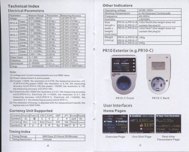

Ten měřák je nějaká Čína, přesnost jsem jiným přístrojem neověřoval. V parametrech uvádějí pro výkony pod 100W přesnost 0.5+0.1=0.6W.
