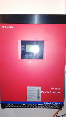

Menic napätia Must Solar (Axpert) 24V DC, 2400W s MPPT VOC 145V je darovaný na súčiastky. Nabíja batérie z fotovoltaiky aj zo siete, displej funguje, ale AC výstup hlási chybu overload. Pokus o opravu neúspešný, MPPT časť bola odpojená, nabíjanie z panelov sa obnovilo po oprave dátového kábla.

zdravim
darujem na suciastky, menic napatia cina MUST SOLAR (=Axpert)
24V DC, 2400W, MPPT VOC 145V
Neprezil minule leto burku, baterie nabija z PV aj zo siete, displej funguje, ale neda AC vystup, hlasi chybu overload.
Pokus o opravu bol, ale nepomohlo.
dik
dik

Dik rasto. Uz je u nma. Testujem. Zatial to vyzera ze dobija iba zo siete. Na vstupe panelov po pripojeni hlasi 0v.

nainstalovat softver WatchPower V1.08SP1, pripojit kablom co som dal a skusit nastavit... a ked nepojde tak pajkovatome píše:Dik rasto. Uz je u nma. Testujem. Zatial to vyzera ze dobija iba zo siete. Na vstupe panelov po pripojeni hlasi 0v.

Tak po dvoch dnoch marneho skusania, som MPPT cast odpojil a vybral, no nic podozrive som nevidel. Pri skladani som si vsimol ze ked som chcel pichnut datovy kablik z MPPT naspet tam kde bol, sa mi zdal nejaky kratky a nasponovany. Tak som ho pichol do jemu blizsiemu konektoru a ... nabijanie z panelov funguje
