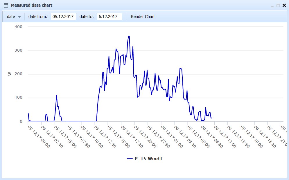

Jasne. TriStar v solarnom rezime zobrazuje predchadzajuci den az do prveho ranneho vykonu. Tu je to jednoznacne. TriStar vo veternom rezime sa nuluje po 24 hodinach. Mozno je iba ten moj taky blby, ale este aj ten vnutorny casovac je extremne nepresny, ze namiesto 24 hodin sa preklapa snad kazdych 23. Casuje od resetu. Mal som snahu to nastavit od polnoci do polnoci, ale som to kvoli tej nepresnosti vzdal.kybos píše:Ještě by to chtělo informaci, kdy na těch Tristarech začíná den. Pár minut po půlnoci se tam zobrazovala výroba, kterou VE za těch pár minut určitě nestihla vyrobit. Pokud jsou ty začátky dne různé, pak není možno porovnávat.
Ak viem, od kedy v dany den turbina pracuje, a pripadne mam aj ine logovanie, mozem porovnavat. Tu je priebeh vykonu vcerajsieho a dnesneho dna. To co si kybosi videl po polnoci (preklopil sa niekedy medzi 01-02 h.) bola podla prilozeheho grafu vyroba zhruba od vcerajsieho obeda, ked zacalo slusnejsie fukat. Ten graf robi 5 minutovy priemer vykonu, takze kratsie spicky tam nevidno.
Turbina dala vcera, do dnesneho rana (ked startuju novy den solarne tristary) cca 3,2 kWh.

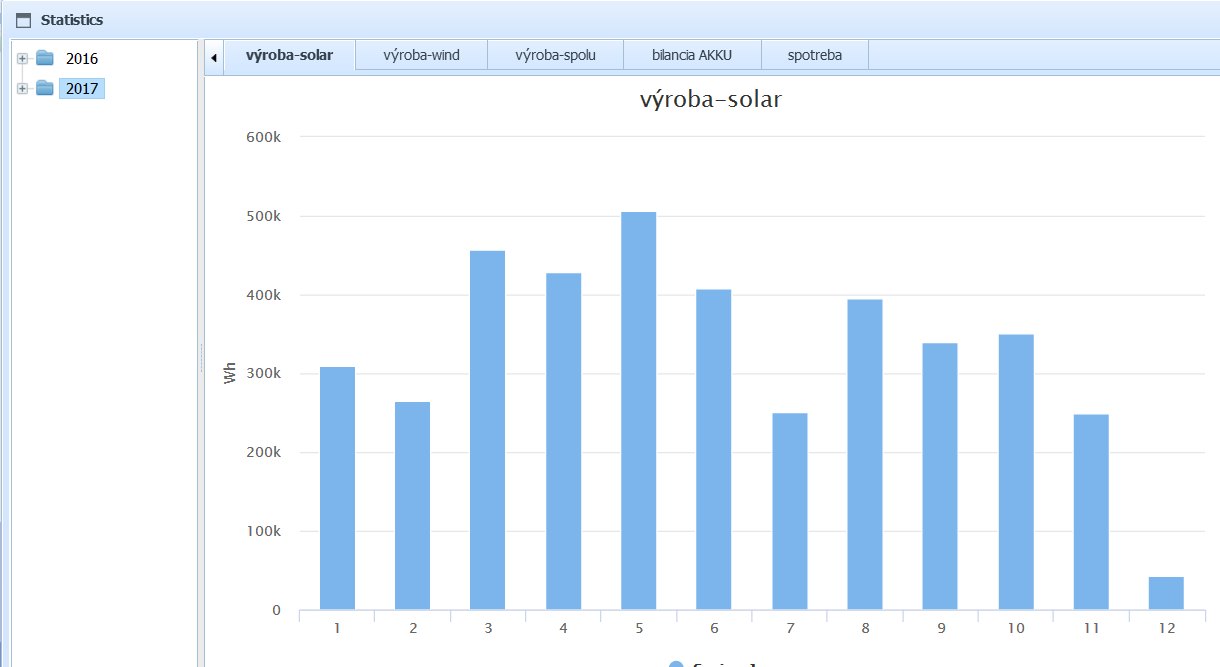

Ono to je trosku zlozitejsie. Minuly rok cca 240 kWh z vetra. FV zacinala az v auguste a do novembra bola bez monitoringu.marko250 píše:Nahoď tu výsledky výroby za mesiace 10/11/12/1/2(2016/17celkovo) FVE/VE.
Viac o minulorocnej vyrobe VE tu: http://www.vawt.om2cm.sk/?q=node/1019
Tento rok bezi FVE naplno, ale zatial bez vytazovania prebytkov. VE nie je zapnuta ked svieti, co je vysvetlene vo vyssie linkovanom clanku. Tento rok presny sucet z grafu nizsie je zatial 150 kWh z VE (Co je dost malo, ale vacsina januara t.r. bola technicka odstavka a aj nejake dlhsie vypadky monitoringu, tak isto zatial chyba ovladacia logika, takze niektore veterne dni a hlavne noci boli zmeskane. Spustam ju rucne a na velku dialku cez net, pretoze od zaciatku roka som sluzobne mimo SR. VE je z dovodu bezpecnosti spustana zapnutim brzdiaceho rele. Ak vypadne z nejakeho dovodu systemove napatie alebo dohlad cez internet, rele odpadne a turbinu zabrzdi.)
Tie velke vrtule tazia hlavne z vysky. Ak by bola mala vrtulka 100 m vysoko, tak by to aj za bezvetria pri zemi vyzeralo uplne inak... Moj nazor na zriadenie VE, s ktorym nemusi kazdy suhlasit: http://www.vawt.om2cm.sk/?q=node/1000
Este grafy
Vyroba VE v tomto roku: Vyroba FVE v tomto roku: Je evidentne, ze VE (150 kWh) daleko zaostava za FVE (4 MWh). Ak by sme aj zobrali do uvahy vykonovy pomer (1 kW turbina, 5 kWp FVE).
Co je dolezite je nacasovanie. Aj dnes bola cez den tma a VE dala napriek biednemu vetru 1 kWh, co je skoro 45 percent dnesnej celkovej vyroby. Vdaka aj za to...
