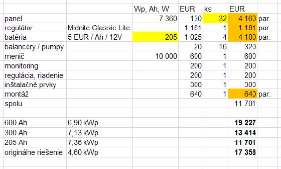

Pokúsil som sa zistiť, ako sa dajú tieto zisky zúžitkovať v jeho systéme, ktorého komponenty má v podpise. Ak začneme počítať, musíme vytvoriť nejaký model, ktorý nikdy nebude univerzálny a bude pre každú zimu aj pre tú istú domácnosť variabilný. Môžeme ale povedať, že KEBY BOLO ...., TAK BY BOLO .... a to už má svoju cenu. Tiež to znamená – mohol som ušetriť... Nebudem nikoho trápiť, aby sa vyznal v mojom divokom excelli, dám na známosť len výsledok. Tento výsledok je viazaný na množstvo predpokladov, ktoré síce zverejním, ale prosím, aby sa o nich príliš nediskutovalo. To preto, lebo vznikne toľko kombinácií s rôznym výsledkom, že sa v nich v diskusii stratíme. Ale samozrejme je diskusia vítaná a ak je potrebné, objasním rád detaily !
Predpoklady sú :
- Vyšetríme situáciu len v kritickom zimnom období 25.10.2016 – 7.3.2017.
- Vezmime systém ako je s výnimkou, že všetky batérie sú LiFe s cenou 5 EUR / Ah / 12 V.
- Systém je poloostrov, ktorý pre vykrytie potrieb v prípade deficitu používa DS.
- Domácnosť má ohrev vody energiou z DS, ale všetky prebytky z FVE sa odovzdajú do TUV. Táto možnosť je v lete obvyklá až dostatočná, v zime len okrajová.
- Využitie energie vrátane prebytkov je vyriešené dokonale na základe tých najlepších algoritmov vrátane využitia predpovede počasia/slnečného svitu ( Ináč sa nedá fakticky priblížiť k úrovni toho, čo sa už raz stalo a zaznamenali sme reálne prijatú energiu. ).
- Zároveň musí byť splnená podmienka dostatočnej zálohy energie na 24 h počítané od súmraku alebo krátko po ňom.

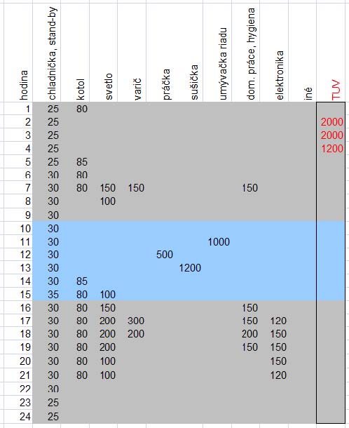

- Pre spotrebu domácnosti použijeme len paušálne hodnoty pre každý deň podľa zvoleného rozvrhu so spotrebou po hodinách : - Do ekonomickej kalkulácie ako rozhodujúci ukazovateľ vezmeme náklady za odber z DS v cene 0,09EUR/kWh ( nepodstatné ) očistené o stálu platbu a započítame prínos z FVE do ohrevu TUV. Ten je zdanlivo nepodstatný, ale....... Ohrev TUV je principiálne riešený len elektrinou, primárne z DS.
- Ďalšie uvažované parametre len v poznámke : Hodnoty v žltom poli sú zadávané, v oranžovom vypočítané ( tie nižšie parametricky ). Poďme rýchlo k výsledkom. Pokúsme sa nájsť vzťah medzi ideálnou investíciou do panelov a do batérií. Stačí len zadávať počet panelov ( á 230 Wp ) a kapacitu v Ah. Varianty sú na spodku tabuľky a v grafoch : Grafické priebehy nákladov na nákup elektriny : Interpretácia výsledku je takáto:

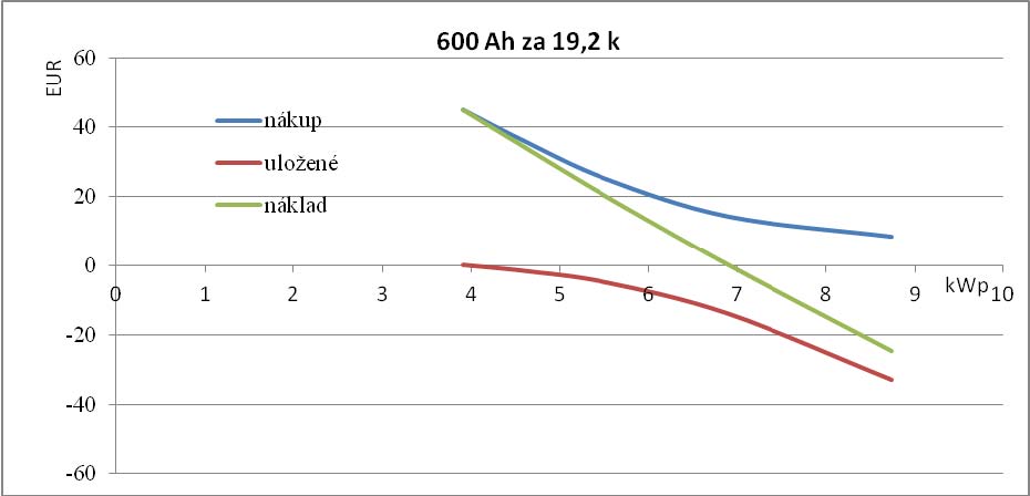

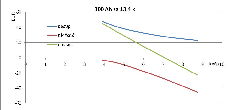

Ak si stanovíme kritérium, že všetky platby za spotrebovanú elektrinu budú v danom období úplne kompenzované úsporou vo forme vloženej energie prebytkov do TUV ( saldo : kúpim – ušetrím za ohrev TUV = 0 ), dosiahneme najlepší efekt zníženia nákladov na FVE zmenšením kapacity batérií a zväčšením panelového poľa. Originálne riešenie túto podmienku nespĺňa.
Vytváranie veľkej kapacity batérií pre akumulovanie energie je nehospodárne. Napriek tomu uloženie akéhokoľvek množstva energie v bojleri pre každodennú spotrebu vody je ekonomicky vysoko efektívne.
O.T. Podľa použitého postupu výpočtu vychádza s terajšou kapacitou batérií 600 Ah skutočná sebestačnosť, t.j. žiadne platby za použitie DS, pri 18,9 kWp. Znamená to, že v uplynulej zime by sa podľa prijatého modelu nemusela v ostrovnom systéme zapínať elektrocentrála. Aj tu sa ale ohrev TUV rieši z iných zdrojov, dohrievanie z FVE je len doplnkové.

Zdá sa to až smiešne, alebo aspoň neuveriteľné, že nákup elektriny v našom príklade za štyri mesiace ( ale bez stálej platby za istič ! )) nestál ani 60 EUR a to nie je ani kalkulovaná cena za polovicu panela !!! Potom si ťažko predstaviť, z akého dôvodu kupovať desiatky panelov ? Ale samozrejme, z kalkulácii je vynechané leto s výraznými ziskami.
Modrá čiara v grafoch v priesečníku s osou x predstavuje sebestačnosť Vtedy je nákup z DS = 0. Ako vidieť porovnaním grafov, tam už treba investovať aj do batérií. To sú dva dôvody, prečo je sebestačnosť tak drahá.
