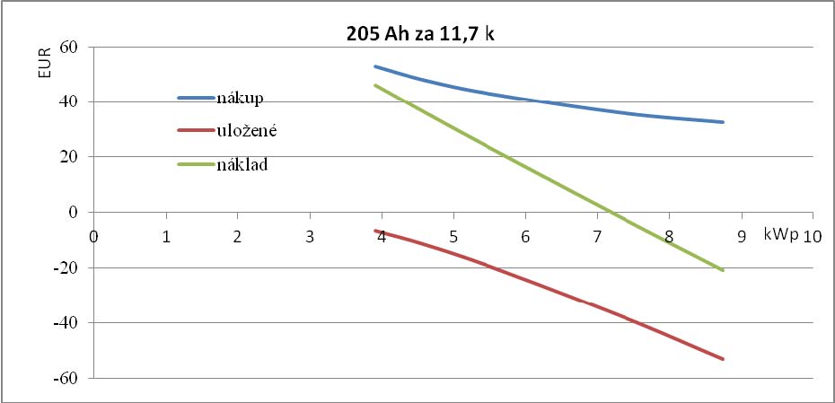

Marko250 poskytol svoje údaje o zachytenej energii po dňoch za uplynulú zimu. https://forum.mypower.cz/viewtopic.php? ... 658#p67356
Srdečná vďaka za ne !
Pokúsil som sa zistiť, ako sa dajú tieto zisky zúžitkovať v jeho systéme, ktorého komponenty má v podpise. Ak začneme počítať, musíme vytvoriť nejaký model, ktorý nikdy nebude univerzálny a bude pre každú zimu aj pre tú istú domácnosť variabilný. Môžeme ale povedať, že KEBY BOLO ...., TAK BY BOLO .... a to už má svoju cenu. Tiež to znamená – mohol som ušetriť... Nebudem nikoho trápiť, aby sa vyznal v mojom divokom excelli, dám na známosť len výsledok. Tento výsledok je viazaný na množstvo predpokladov, ktoré síce zverejním, ale prosím, aby sa o nich príliš nediskutovalo. To preto, lebo vznikne toľko kombinácií s rôznym výsledkom, že sa v nich v diskusii stratíme. Ale samozrejme je diskusia vítaná a ak je potrebné, objasním rád detaily !
Predpoklady sú :
- Vyšetríme situáciu len v kritickom zimnom období 25.10.2016 – 7.3.2017.
- Vezmime systém ako je s výnimkou, že všetky batérie sú LiFe s cenou 5 EUR / Ah / 12 V.
- Systém je poloostrov, ktorý pre vykrytie potrieb v prípade deficitu používa DS.
- Domácnosť má ohrev vody energiou z DS, ale všetky prebytky z FVE sa odovzdajú do TUV. Táto možnosť je v lete obvyklá až dostatočná, v zime len okrajová.
- Využitie energie vrátane prebytkov je vyriešené dokonale na základe tých najlepších algoritmov vrátane využitia predpovede počasia/slnečného svitu ( Ináč sa nedá fakticky priblížiť k úrovni toho, čo sa už raz stalo a zaznamenali sme reálne prijatú energiu. ).
- Zároveň musí byť splnená podmienka dostatočnej zálohy energie na 24 h počítané od súmraku alebo krátko po ňom.
- Pre spotrebu domácnosti použijeme len paušálne hodnoty pre každý deň podľa zvoleného rozvrhu so spotrebou po hodinách :
- Do ekonomickej kalkulácie ako rozhodujúci ukazovateľ vezmeme náklady za odber z DS v cene 0,09EUR/kWh ( nepodstatné ) očistené o stálu platbu a započítame prínos z FVE do ohrevu TUV. Ten je zdanlivo nepodstatný, ale....... Ohrev TUV je principiálne riešený len elektrinou, primárne z DS.
- Ďalšie uvažované parametre len v poznámke :
Hodnoty v žltom poli sú zadávané, v oranžovom vypočítané ( tie nižšie parametricky ). Poďme rýchlo k výsledkom. Pokúsme sa nájsť vzťah medzi ideálnou investíciou do panelov a do batérií. Stačí len zadávať počet panelov ( á 230 Wp ) a kapacitu v Ah. Varianty sú na spodku tabuľky a v grafoch :
Grafické priebehy nákladov na nákup elektriny :
Interpretácia výsledku je takáto:
Ak si stanovíme kritérium, že všetky platby za spotrebovanú elektrinu budú v danom období úplne kompenzované úsporou vo forme vloženej energie prebytkov do TUV ( saldo : kúpim – ušetrím za ohrev TUV = 0 ), dosiahneme najlepší efekt zníženia nákladov na FVE zmenšením kapacity batérií a zväčšením panelového poľa. Originálne riešenie túto podmienku nespĺňa.
Vytváranie veľkej kapacity batérií pre akumulovanie energie je nehospodárne. Napriek tomu uloženie akéhokoľvek množstva energie v bojleri pre každodennú spotrebu vody je ekonomicky vysoko efektívne.
O.T. Podľa použitého postupu výpočtu vychádza s terajšou kapacitou batérií 600 Ah skutočná sebestačnosť, t.j. žiadne platby za použitie DS, pri 18,9 kWp. Znamená to, že v uplynulej zime by sa podľa prijatého modelu nemusela v ostrovnom systéme zapínať elektrocentrála. Aj tu sa ale ohrev TUV rieši z iných zdrojov, dohrievanie z FVE je len doplnkové.

Zdravím,
Ano, ten závěr je správný,kladný bod , zastávám takový názor dlouhodobě a
už jsem o tom psal dříve i bez výpočtů
https://forum.mypower.cz/viewtopic.php? ... dac#p67510
Obávám se ale, že se najde málo těch, kteří ekonomicky se rozhodou být
draze zcela úplně soběstační, když mají k dispozici DS. Viz modelový případ
soběstačnosti v ceně 18,9kWp. Většina zájemců neuvažuje ne o úplné soběstačnosti,ale
Zvažuje kolik do FV systému investovat podle svých možností. Potom by měla
být nejnutnější co nejmenší kapacita fyzického aku - co nejmenší investice
Do fyzického aku , virtuální aku představuje nakupovaná energie z DS.
Virtuální aku je Vždy levnější jako skutečný aku.
A pokud by jste dokázal graficky udělat parametricky grafickou závislost
/třeba pro modelový případ, kde data už máte /
mezi nakupovanou energií z DS ve srovnání s cenou
FV panelů pro uvedené zimní období , mohl by takový graf být vodítkem k
rozhodování a ke správnému směrování, jak
rozložit investice při pořizování FV systému, který nepředstavuje úplnou soběstačnost
Ale jen částečnou soběstačnost. Krajní bod grafu by byla úplná soběstačnost.

Ďakujem za ohlas!
Zdá sa to až smiešne, alebo aspoň neuveriteľné, že nákup elektriny v našom príklade za štyri mesiace ( ale bez stálej platby za istič ! )) nestál ani 60 EUR a to nie je ani kalkulovaná cena za polovicu panela !!! Potom si ťažko predstaviť, z akého dôvodu kupovať desiatky panelov ? Ale samozrejme, z kalkulácii je vynechané leto s výraznými ziskami.
Modrá čiara v grafoch v priesečníku s osou x predstavuje sebestačnosť Vtedy je nákup z DS = 0. Ako vidieť porovnaním grafov, tam už treba investovať aj do batérií. To sú dva dôvody, prečo je sebestačnosť tak drahá.

kyocera píše:
Tohle tvrzení nemusí být vždy pravdivé. Zejména ne v situaci dvojtarifu D25d, kdy mi kapacita AKU nestačí pokrýt spotřebu v době VT a jsem nucen čerpat z DS.
Kdyby takové tvrzení bylo pravdivé vždy, nikdo z poloostrovníků by si akumulátory nepořizoval.

Přesně tak souhlasím s Kybos. A ještě bych upravil tu účinnost DC/AC, 85% mi přijde hrozně málo, to by se z tý škatule skoro nedalo odbětrat.
Zajímá mě kam se dostaneme, já si podobné věci zkouším dělat pro moji situaci a dostal jsem se do stavu, že je třeba analyzovat den po dni, buď z předpovědi, nebo uplynulý rok, ono to vyjde podobně. Pro kogeneraci, různě velké TČ, různé velké AN, bojuji s tím jak započítat jeden den z Aku, druhý se to dobije. Když analyzuji/simuluji po týdnech, tak to stále není ono. Myslím že je třeba řešit celý rok, nebo dokonce více let najednou. Jen zima nestačí.
Investovat do panelů má větší smysl než do baterek to souhlasím, ale ty baterky musejí mít nějakou kapacitu a ne zrovna malou. Myšlenka virtuální baterie je dobrá, ale doufám že ji vezmeme všichni jen jako porovnání a nikdo s ní nepočítá do budoucna jako perspektivní.

pěkně zpracované ;) , je to jak píšeš , zimní období je o zdrojích , ne o velikosti *batt* , teda krom MWh *batt* :twisted: .
Co mne zarazilo :
"Do ekonomickej kalkulácie ako rozhodujúci ukazovateľ vezmeme náklady za odber z DS v cene 0,09EUR/kWh ( nepodstatné ) očistené o stálu platbu " - to je chyba , v nákladech za el. z DS jsou i paušály ! A to za celý rok i při odběru 1kWh/rok . Nikdo přece nepočítá palivové náklady auta na 100km jen z ceny benzínu bez DPH , spotřební daně a marže pumpaře .
"virtuální aku představuje nakupovaná energie z DS. - tom je chyba , pouhý nákup el. z DS je pouhý odběr z DS - označení virtuální aku není vůbec na místě .
DS v roli virtuálního akumulátoru se ve vyspělých zemích nazývá Net-mettering :arrow: DS funguje jako skutečný akumulátor s obousměrným tokem el. . V ČEZku je DS pouhým zdrojem el. , ani ofiko připojené FVE nepožívají ničeho na principu Net-netteringu . Případné halířové "platby" za dodávku do DS a následný nákup za x korun za 1kWh je irelevantní .
Virtuální aku je Vždy levnější jako skutečný aku." Virtuální aku by byl levnější jako skutečný aku jedině za předpokladu reálné existence virtuálního aku . Což dnes není ani pouhým stínem :arrow: skutečný aku je dnes jediným reálným akumulátorem el. .
