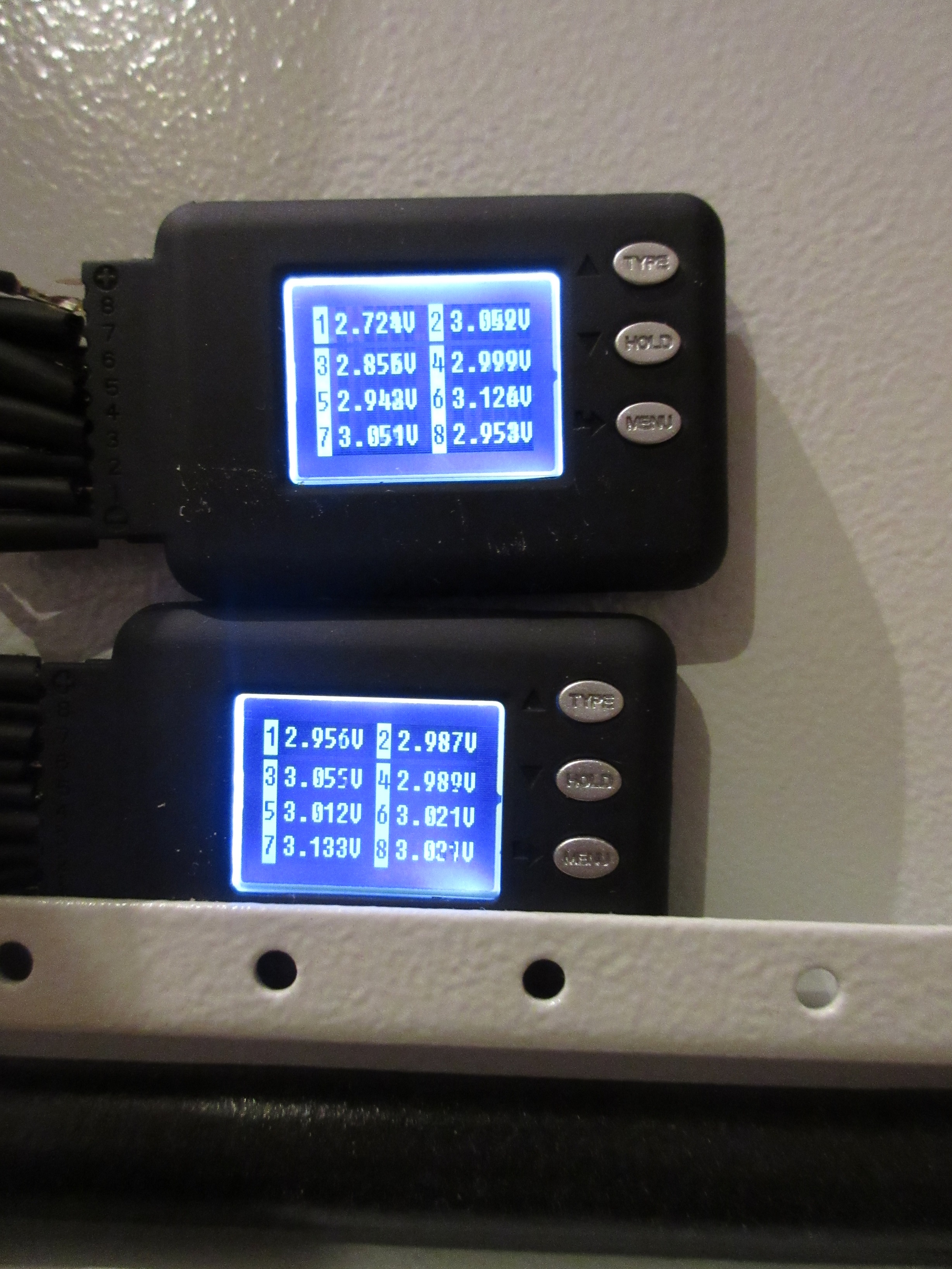

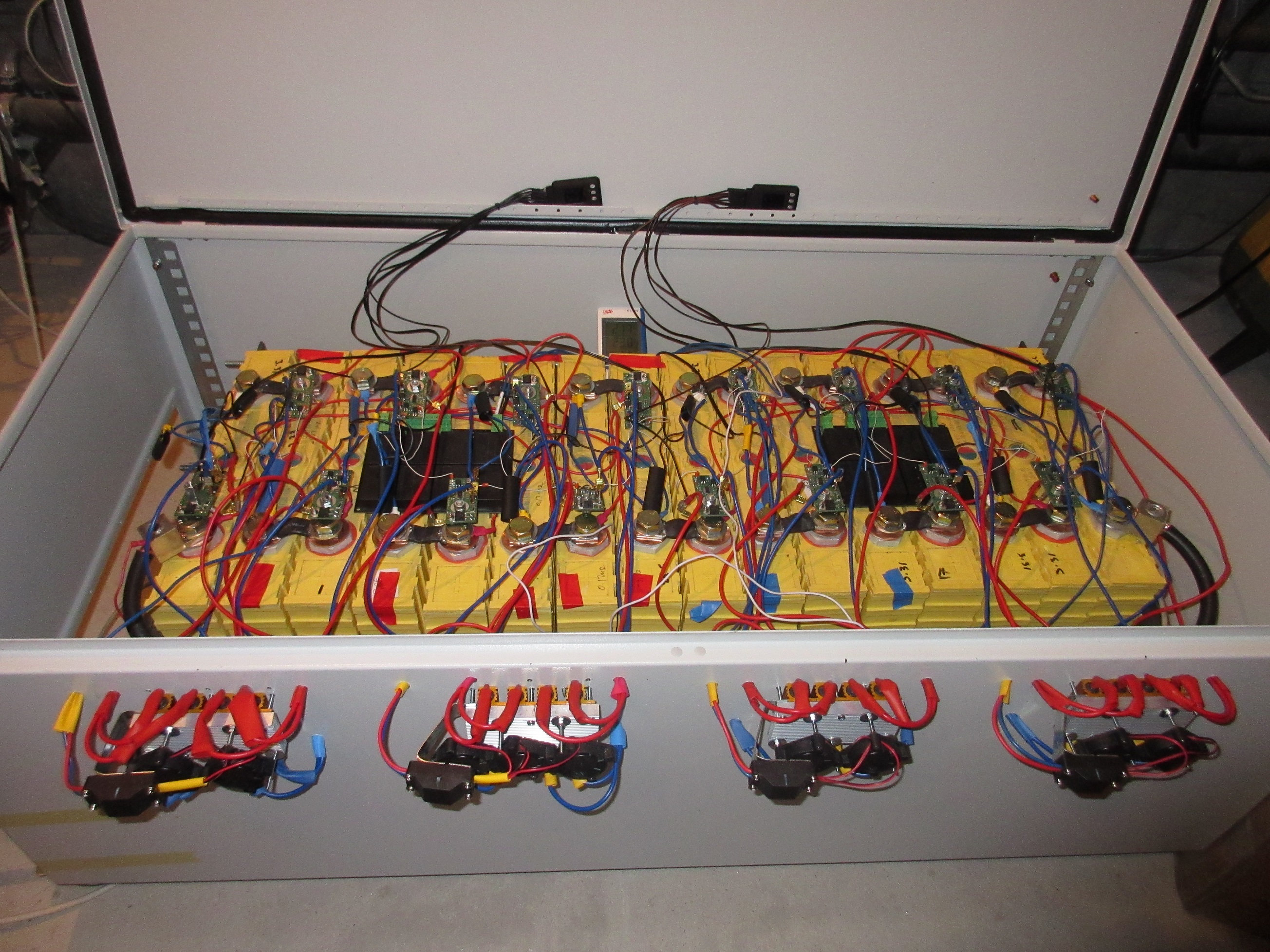

Ahoj,
používám paralelně/sériové zapojení 4x8 článků - původně 12V baterie otevřené a pasivně balancované - viz obrázky ZDE. V rámci zimního provozu jednou za čas celý blok baterií napojím na nabíječku a dobiju "do plných", v mém případě to znamená cca. 1 hodinu na maximum aby pasivní balancery chytily vršek 3,6V a ostatní články měly čas se dobít taky. Po instalaci monitoringu jsem včera při této akci dostal SMS, že se objevila závada na bateriích. Fyzickou kontrolou jsem zjistil, že články nejblíže + pólu celého bloku (první dva z levé strany na obr) mají napětí 4,1V, cca. 20 minut než jsem to vypnul. Pasivní balancery topily, fungovaly, ale asi na ně toho napěťového rozdílu bylo moc... Ostatní články byly na napětí kolem 3,2 - 3,3V. Po vypnutí se všechny články srovnaly na rozdíl 12-20 mV.
Pochopil bych, kdyby to byly dva články nedobité, kvůli trvalému odběru monitoringu, to by byly ty dva na druhé straně. Proč ale přebité? A hlavně = proč úplně na všech 4 paralelních větvích, když to paralelní spojení bloků je jinde - uprostřed skupiny, tedy po 4 článcích? Podotýkám, že postupným dokupováním jsou články různého stáří. A doplňuji, že při nabíjení přes panely pomocí MPPT regulátoru to nikdy neudělalo...

Ještě si částečně "možná" odpovím. MPPT regulátor mám nastavený na max. napětí 28,6V. Nabíječka má max. napětí 29,3V (http://eskutr.cz/cs/nabijecky/629-nabij ... -40a-.html). To by mohlo znamenat, že těch 28,6V je přesně hranice rozdílových proudů, kdy ještě pasivní balancéry zvládají spotřebovávat, zatímco se ostatní články dobíjejí. No dobrá, PROČ ale ve všech paralelních větvích stejné články??? když jsou s nimi v serii minimálně ještě další dva? P.S. Měl jste někdo takovouhle nabíječku rozebranou? Šlo by to max. napětí snížit?

Myslím, že optimální by bylo utvořit paralelní čteřice a ty potom spojit do série. Na ty paralelní skupiny dát balancéry, klidne paralelně víc kusů. Před tím by nebylo špatné udělat kapacitní test a články roztřídit tak, aby každá paralelní čtveřice byla pokud možno co nejvíc podobná. Potom se to bude chovat tak, jakoby byla baterie složena z osmi článků. To že se to děje u krajních článků bude nespíš náhoda.

Asi máte pravdu - prostě náhoda plus malé pasivní balancery... ale to nevysvětluje, proč se to neděje když nabíjím přes MPPT. I tam dá sluníčko klidně 25A i více... A nebo vysvětluje - všechny ty články jsou nakonec paralelně, tj. 4x1,7A= 6,8A a zbytek stačí na dobíjení ostatních... ASI KOMBINACE VŠEHO SE VŠÍM... A ten drát na vybíjení... to je dobrý. Ten už jsem zkoušel, uvidíme.

Pro provoz bych propojil vždy 4 články paralelně. Propojení bych udělal klidně slabším vodičem, třeba 1mm2 - za normálních podmínek není důvod, aby mezi články tekly velké proudy (a naopak pokud na některém článku nastane katastrofa (zkrat), nemusí to odnést ty ostatní tři). Pro manuální balancování jsem používal nejen vybíjení nabitého článku drátem, ale i extra dobíjení článku(ů) s nejnižším napětím pomocí externího zdroje od číňanů (230V/0-30V 0-5A), u kterého nemusím stát, protože když na něm nastavím cílové napětí 3.6V, tak článek nepřebije.https://www.aliexpress.com/item/EU-plug ... 45561.html. U ostrovního systému bych váhal nad použitím aktivních balancerů, protože mají nějakou vlastní spotřebu, která může v zimě chybět. A pokud opakovaně zjistím, že některá čtveřice článků je pravidelně jako první dobitá a zároveň i jako první vybitá, tak to znamená, že má nejmenší kapacitu a klidně k ní připojím další článek - třeba 10Ah a sleduji, jestli jsem se trefil.

Pro inspiraci popíšu můj příběh:
Jako testovací scénář jsem zvolil nejhorší scénář: V poledne z ničeho nic modrá obloha a do baterek 16s 300Ah od Oty ve stavu SoC (20% - 25%) 51,8V poteče nastavených 60A (0,2C). Cílové napětí 55,2V.
jako ochranu jsem vybral BMS http://eskutr.cz/cs/bms-balancery/544-b ... atory.html s bal.prodem cca. 1A + na prvním článku balanční modul “Speciál” + FET můstek pro omezení max proudu při dosažení max napětí na, jakémkoli článku. http://eskutr.cz/cs/bms-systemy/704-bal ... atory.html
Bohužel se tyto moduly dnes prodávájí ve vyšší verzi a není k nim dokumentace i přes opakované urgence pana Kapice, takže „Speciál“ stále nezapojen.
1) Nicméně slunce svítí a v daném sestavení bylo možné nabíjet jen do 54,4 (3,4V článek), max proudem 25A a BMS nastaven na 3,42. Jakmile jsem zvedl ampery nebo volty už články nebyly pod kontrolou.
2) Po přidání výkonového odporu 0,22ohm (teoreticky balancovací proud až 16A odpor+1A na DPS) jsem opakoval testovací scénář a v daném sestavení bylo možné nabíjet do 56,6 (3,53V článek), max proudem 60A a BMS nastaven na 3,55 aniž by balanční moduly nedržely články na max. nastaveném napětí. Nabíjeno pomocí Multiplus, kde stačí nastavit „Keep battery charged“ a MP nabíjí ze sítě.
Na DS přepínám při napětí 51,7V při 0,033C (10A) nebo 50,9V při 0,33C (100A) Fce dynamic Cutt-Off
Celkovou baterii před úplným vybitím chrání Multiplus parametrem „Sustain voltage“ 51,3V, a jednotlivé články přelévací pumpy, aby se při vybité baterii nezhouply nejslabší články příliš nízko. Kombinací pumpy a MP nedojde k vybití pod stanovenou mez celé baterie i jednotlivých článků.
Takto zatím mám ošetřen celý cyklus baterie. Nahoře zajištěno, že se články nepřebijou a dole zajištěno, že se nevybijou příliš. Když to funguje u mě, je velká pravděpodobnost, že se Ti to taky bude chovat jak chceš Ty a ne jak to chce samo.

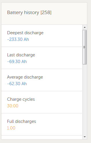

Stav baterie ze 17.11. Ty ventilátory tam jsou fakt nutný
A hned jsem udělal první kapacitní test na baterii. Z plného nabití 3,55 do 2,71.
Napětí článků - Celllog Ah měřené - Multiplusem. Test říká, že výměnou dvou nejslabších článků se zvýší celková kapacita o cca. 1kWh.
