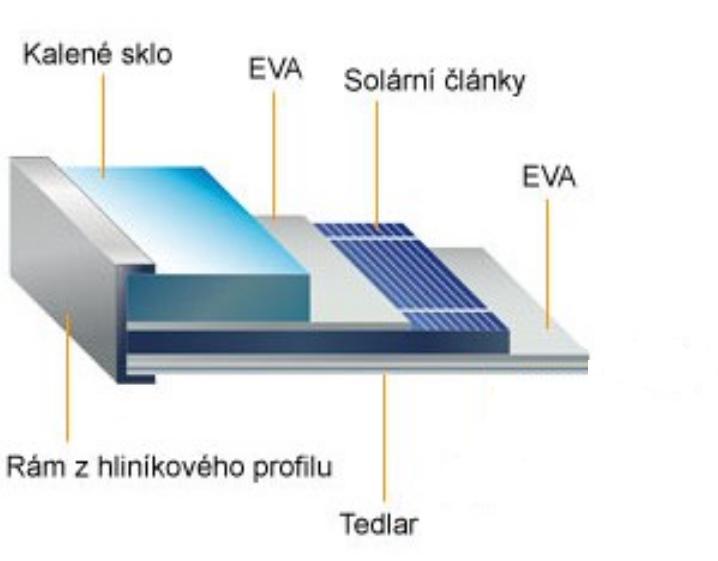

dovolím si poopravit pár informací .
1) ::pv:: s popraskaným sklem přišel o pevnostní prvek své konstrukce , čili vrchní sklo . Z toho plyne reálné poškození ::fv:: polámáním - jak moc závisí na způsobu manipulace . Citlivá a ohleduplná ke stavu může napomoci minimálnímu polámání , kdežto hrubou manipulací , nejhuř otočením ::pv:: zády vzhůru dozajisté poláme většinu ::fv:::( .
2) k ::fv:: samotným se voda jen tak nedostane - jsou zalaminovány mezi dvěmi EVA-fóliemi (obdoba zalaminovanýho papíru) , jež jsou značně pružné a dokáží odolat nemalému ohýbání . Nikoliv však ::fv:: , ty popraskají .
Chybová hlášení polních střídačů jsou vyvolána sníženou impedancí o praské sklo :arrow: sklo + EVA mají velkou impedanci , samotná EVA již nikoli :? ovšem že bereme-li to z pohledu systémových napětí 600V DC až 1.000V DC :arrow: při použití takových ::pv:: na chalupě zcela nepodstatné :D .
3) zapatlávat praskliny čímkoli není moc moudré . Vhodnější je překrýt celou plochu pevnou fólií s možností odvětrávání meziprostoru .
4) ::pv:: s popraskaným sklem je víc než vhodné zespodu podepřít aby měkké vrstvy včetně ::fv:: nenesly statickou zátěž na skle - především napadlý sníh :idea: .
Ještě pár ilustrací :
Jak a z čeho je seskládán waflový ::pv:: .

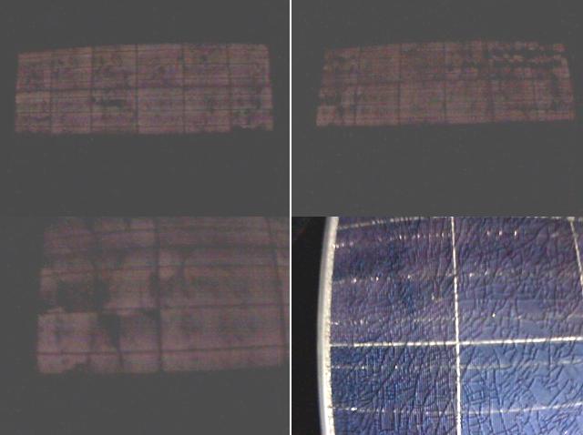

Snímky z testování ::pv:: s popraskaným sklem k zjištění popraskání ::fv:: . Tma = mrtvo , záře = živo . Pravý dolní snímek zachycuje živé střepy ::fv:: a vedle je rozeznatelný nepoškozený ::fv:: v sériovém spojení s vadnými při daném proudu .
