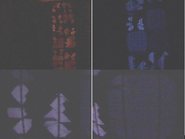

s popraskaným sklem k zjištění popraskání
. Tma = mrtvo , záře = živo . Pravý dolní snímek zachycuje živé střepy
a vedle je rozeznatelný nepoškozený
v sériovém spojení s vadnými při daném proudu .
