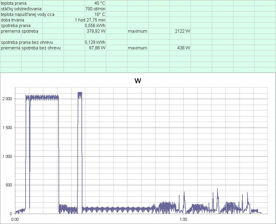

Svojho času som si nasnímal spotrebu klasickej práčky. Ak nechcem ohrev, stačil by mi teoreticky slabý menič, ale rozbeh je zabiják aj pre menič stredného výkonu.
Ak by mohol niekto poskytnúť podobný diagram od invertorovej práčky, bolo by to fajn pre ďalšie nasmerovanie. Tiež by bola zaujímavá informácia, komu s akým meničom invertorovka beží. Myslím si, že keď invertorové práčky začínajú s cenou niekde nad 300 EUR, tak samodomo za dosť veľké náklady sa už neoplatí. Chápem prestavbu na jednosmerný pohon vtedy, ak sa neuvažuje s meničom k FVE.

Já na tom grafu žádný špičky krom 2kW ohřevu vody nevidím. V pračce je dnes nejčastěj komutátorovej motor (asi sériovej nebo kompoudní, tak daleko to nemám zmáklý), a ten se rozbíhá celkem nenásilně, podobně třeba jako vrtačka nebo vysavač, ne jako "podvyživenej" jednofázovej asynchronní motor v kompresoru ledničky. A o odběru ventilů nebo čerpadla (asynchronní do 100W) celkem nemá cenu diskutovat (to jsou na grafu asi špičky do 500W, odčerpání po hl. praní, odstředění, po máchání a po odstřeďění. Já nemám graf odběru uloženej, ale při odstřeďování do 400W, takový to míchání prádlem špičky 400W, jinak do 200W...
Horší je myčka, tam je napouštění teplé vody skoro k ničemu, dohřívá a nakonec ohřívá na 70°C pro sušení, a pak tu horkou vodu vypustí do kanálu.

Ten graf som ziskal odcitanim hodnot na meradle z Lidlu, nic lepsie som nemal. Spicky a sinusovka z menica - to bude asi podstata problemu.
Pri napajani z 24V treba zabezpecit viac urovni otacok, regulator pre brushles motor..... Dost narocne, kvoli uspore 30-50 W velka obtiaz.

vlkazajac píše:Svojho času som si nasnímal spotrebu klasickej práčky. Ak nechcem ohrev, stačil by mi teoreticky slabý menič, ale rozbeh je zabiják aj pre menič stredného výkonu.
Zatiaľ mám doma stop stav s investovaním do novej práčky, stará nechce zdochnúť.... ((
Krásný graf ...mohu potvrdit jeho pravost v hodnotách...taky jsem to takhle podobně sledoval a na základě těchto hodnot jsem šel právě do náběru teplé vody...když byla doba, že se dělaly u nás doma 4 pračky denně úspora byla velice velká a i když intenzita praní už lehce poklesla stále je praní s náběrem teplé vody aktuální a odráží se v kladných číslech na ročním vyúčtování.. http://vyrobaprvozuj.webnode.cz/voda-prani-uspory/

Kdyz jsme u tech pracek ostrovnich.. Porad jedu powerstar IR Ten je nesmrtelny snad, a porad mam zanussi klasickou automatku a uplne v poho.
Samozrejme nic proti experimentu na 48V, rad se mrknu jak projekt pokracuje, ale otazka zdali se to fakt neda resit spise poradnym menicem, kdy ta pracka vubec netusi ze na nejakem ostrove je a ze jede sem tam i na baterky.

Navrhuju bojovku: kdo má možnost, změří u pračky účinník. Takže typ pračky a hodnotu účinníku při praní. A nesmí jet topné těleso. Při odstřeďování je účinník jiný-lepší.
U nás doma: Indesit IWSC 51051. Účinník 0,15-0,20. Katastrofa.
Kdo další???
Kdo další???
