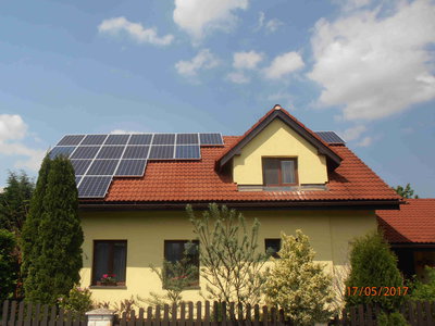

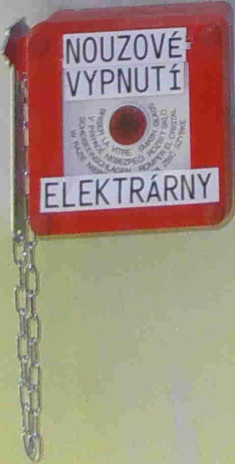

Fotovoltaická elektrárna o výkonu 5,4 kW s 3fázovým připojením je instalována v rodinném domě v Dobré. Díky lepší orientaci panelů a absenci akumulační nádrže se přebytek energie prodává do distribuční sítě za smluvní cenu. Elektrárna napájí i náročnější spotřebiče jako 3f pekárnu a průtokový ohřívač vody, přičemž během léta dosahuje výroby až 6,12 kW.

má větší výkon 5,4kW (20 panelů 270W) a lepší orientaci jen 4° odklonu od jihu na západ. Je bez regulace přebytků a akumulační nádrže. Přebytek energie je dodáván (prodáván) do distribuční sítě za smluvní cenu s vykupujícím obchodníkem.

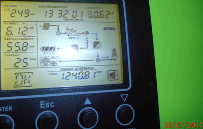

Významné méně časté spotřebiče v domě: 3f. pekárna cca 6kW pro pečení krásných a dobrých perníčků http://alena-velcovska.webnode.cz/ , 1f. průtokový ohřívač vody 4kW, stále čerpající čerpadlo v zahradním rybníčku, a ostatní standard jako varná deska, trouba, mikrovlnka, atd... Výroba 6,12kW z 5,4kW nainstalovaných uprostřed léta, teplota vzduchu cca 25°C.

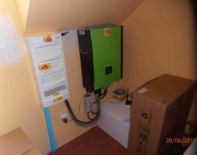

Elektrárna byla ke konci roku 2025 předělána na HV akumulátory s hybridním střídačem Solax. Články v aku boxu se začali rozcházet a majitel box nechtěl opravovat pro svou dnes již technickou zastaralost a neefektivnost LV řešení.

8kWh baterka a 10kW střídač, vydržela 8 let provozu, to je asi slušné.
