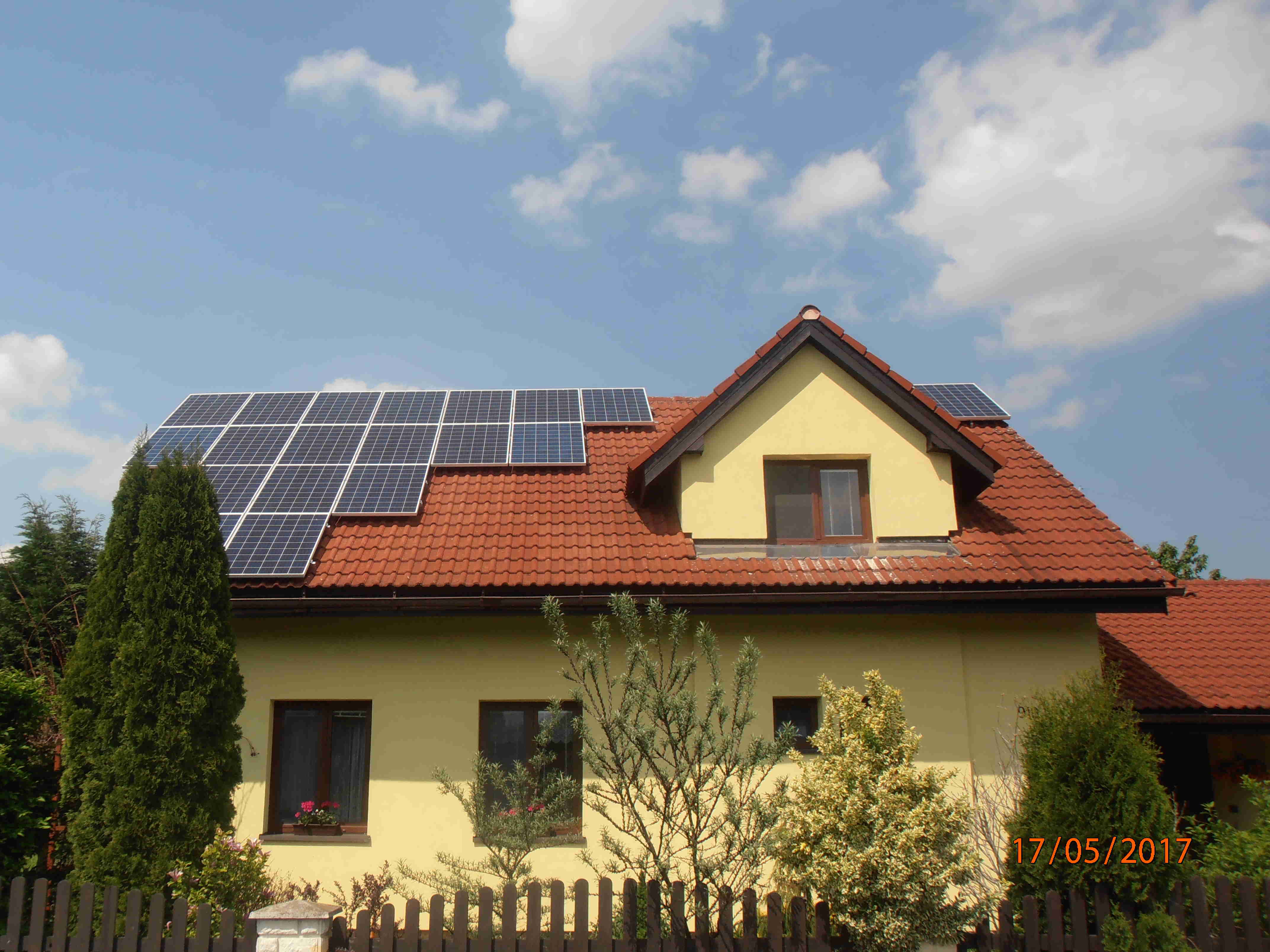

Fotovoltaická elektrárna o výkonu 5,4 kW s 3fázovým připojením je instalována v rodinném domě v Dobré. Díky lepší orientaci panelů a absenci akumulační nádrže se přebytek energie prodává do distribuční sítě za smluvní cenu. Elektrárna napájí i náročnější spotřebiče jako 3f pekárnu a průtokový ohřívač vody, přičemž během léta dosahuje výroby až 6,12 kW.

Oproti předchozí elektrárně 5,3kW v Českém Těšíně https://forum.mypower.cz/viewtopic.php?f=4&t=3400
má větší výkon 5,4kW (20 panelů 270W) a lepší orientaci jen 4° odklonu od jihu na západ. Je bez regulace přebytků a akumulační nádrže. Přebytek energie je dodáván (prodáván) do distribuční sítě za smluvní cenu s vykupujícím obchodníkem.
Významné méně časté spotřebiče v domě: 3f. pekárna cca 6kW pro pečení krásných a dobrých perníčků http://alena-velcovska.webnode.cz/ , 1f. průtokový ohřívač vody 4kW, stále čerpající čerpadlo v zahradním rybníčku, a ostatní standard jako varná deska, trouba, mikrovlnka, atd...
20 x Canadian solar 270W

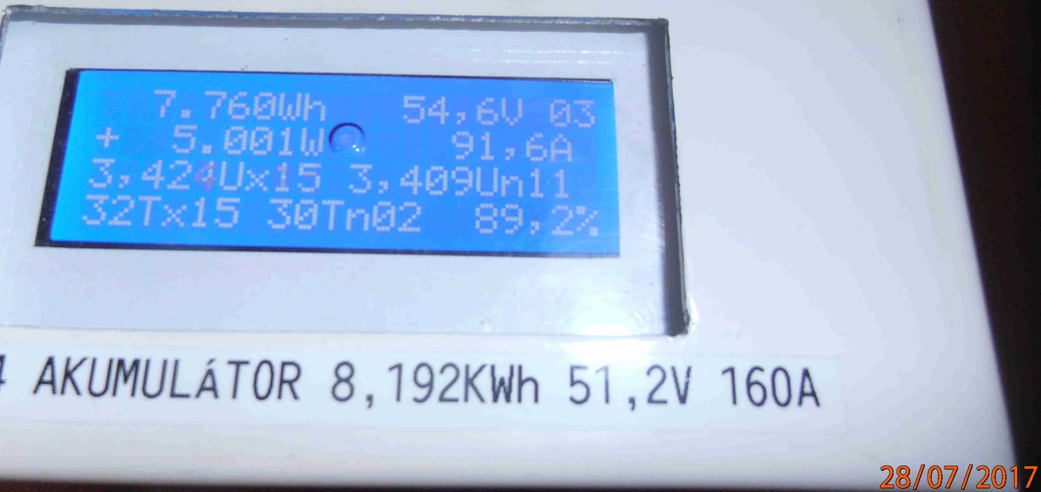

nabíjení akumulátoru proudem 91,6A
vybíjení akumulátoru proudem 156,8A

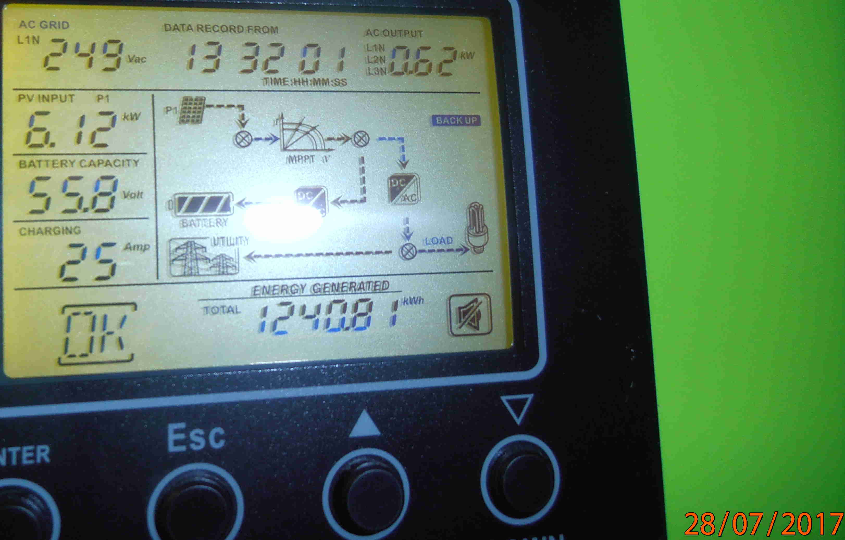

Výroba 6,12kW z 5,4kW nainstalovaných uprostřed léta, teplota vzduchu cca 25°C. :yes:
výroba 6,12kW z 5,4kW instalovaných
