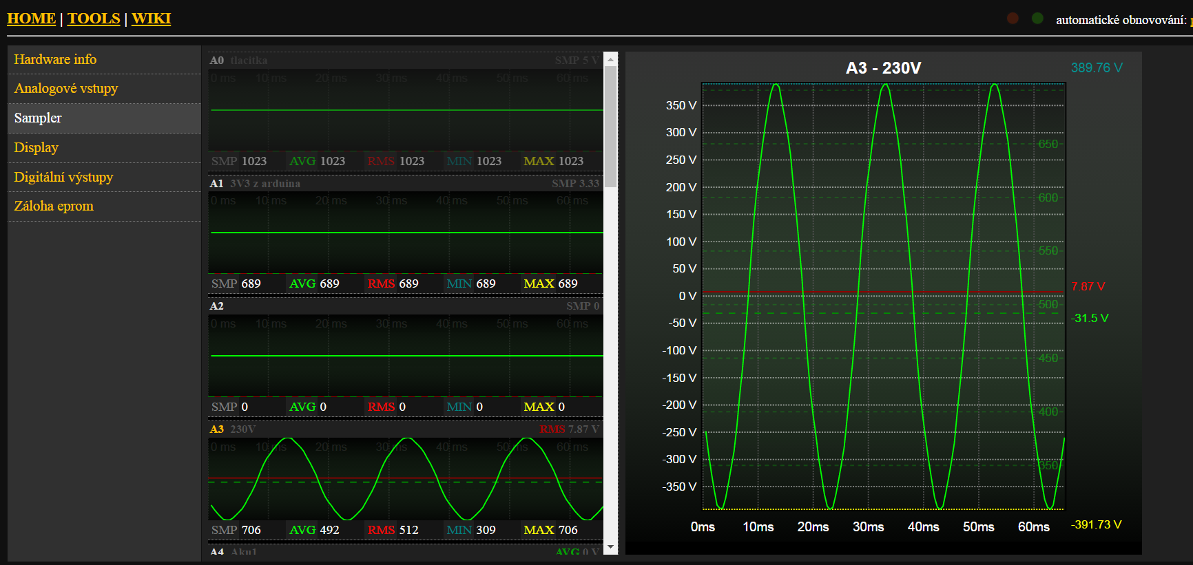

Problém je ale v micrologu, že nepočítá jako Edmonlib, myslel jsem že to vypočítá RMS. Změřené hodnoty ale lítají nedefinovane A3 = 17, 7, 35V..... Podobně proud.
přikládám screen
U 230V = A3
jak měříte vy?
přikládám screen
U 230V = A3
jak měříte vy?

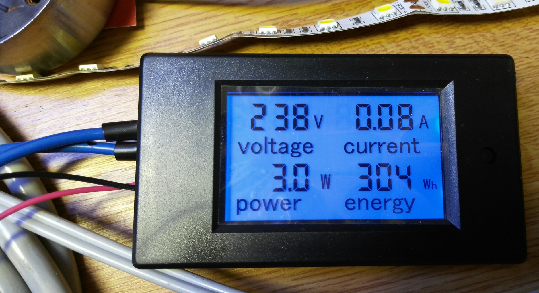

Mám také oddělené měření viz příloha, ale to neřeší můj problém.
Jak tedy získáváte napětí a proud AC 230V pro microlog?

Microlog ma velmi jednoduchy vypocet pro RMS z nasamplovaneho vzorku. Je mozno v kodu doladit do dokonalosti.
