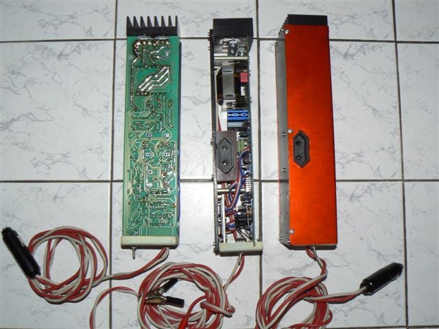

První měnič DC 12V / AC 220V / 300W jsem postavil před mnoha roky, když ještě měniče
nebyly běžně na trhu, nebo byly ojediněle a až příliš drahé. Třeba 8tis, za 300W měnič.
Na první fotce je pohled do dvou kusů
odkrytovaných měničů a třetí kus je zakrytovaný hliníkovým plechem. Je zde vidět
umístění zásuvky na 220V bez zemnícího kolíku. Z hlediska spolehlivosti musím
napsat, že tento měnič je neobyčejně odolný a spolehlivý a absolutně bez závad.
Měnič má ochranu proti předpětí, proti podpětí, proti zkratu na výstupu, proti
tepelnému přehřátí a také proti poškození nějakého polovodiče v H můstku na konci.
Měnič je konstrukce typu HF, tedy 12V se v topologii Puch Pull transformuje na
feritovém transformátoru ETD 44 na napětí 330V DC. Toto řízení dělá SG3525.
Pak následuje plný můstek a s řízením plného H můstku tak, aby na výstupu byl
průběh podobný sinusovce. Tedy jedna perioda 20ms je rozdělena následovně.
6,66 ms. kladný puls ,3,33ms nic a 6,66ms záporný puls , 3,33ms nic.
Kmitočet 50Hz je řízený přesně krystalem 2,4576MHz, který se dělí a z děliček je
Odvozen i průběh řízení H můstku. Kostry cívek feritového transformátoru bez mezery
jsem navinul v ruce, kde primár pro 12V byl tvořený měděným plechem 0,2mm tl a
Sekundár byl Cu drát 2x lakovaný o průměru 0, 5mm. Jako proklady byla použita
kaptonová folie a teflonová folie vyráběná v ČR o tl. 0,05mm. K transformátoru
mám tedy i navijecí předpis. 2 výkonové tranzistory v zapojení Pusch Pull mají
chladič na konci černý žebrovaný chladič.
H můstek – 4 tranzistory mají chladič na základní desce z
hliníku tl 5mm na které je uchycený kryt. Celý měnič je malý a lehký. Má jeden vypínač
a červenou a zelenou LED diodu. Pokud se rozsvítí někdy červená LED, znamená to
přetížení, zkrat na výstupu, tepelné přehřátí. Stačí jednoduše vypnout a zapnou
vypínač a měnič jede potom dál.Měnič nemá a nepotřebuje ventilátor.
Nejvíce na konstrukci bylo pro mě zapojení zajímavé tím, že zapojení nemá ani jeden
nastavovací prvek. A ten výsledek práce byl také překvapivý.
Všechny kusy ihned pracovaly přesně a spolehlivě , bez
nutnosti něco oživovat nebo nastavovat. Stačilo jen na výstupu voltmetrem
změřit AC výstupní napětí. Ten průběh výstupního napětí je zde

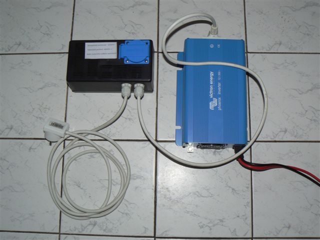

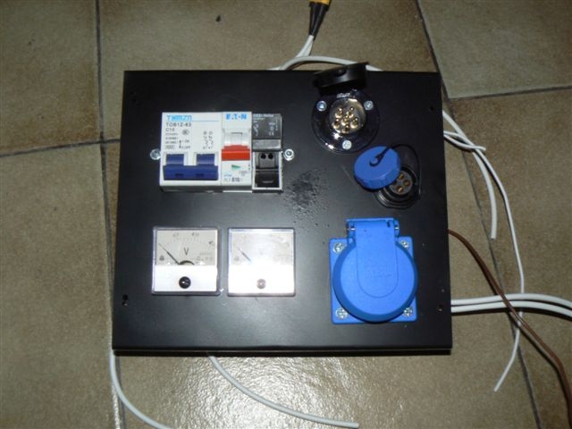

Druhý přístroj, který jsem navrhnul a vyrobil je Energetický asistent první generace.
Funkce energetického asistentu je následující. 1. Máte slabý měnič. V mém
Případě sinus 350W a ten nestačí k rozběhu ledničky s velkým nárazovým proudem.
Za použití energetického asistenta se zástrčka do ledničky připojí do modré
zásuvky 220V na energetickém asistentu a zástrčka 220V co vede z energetického
asistenta se zapojí do běžné domácí zásuvky 220V.
Lednička se prostřednictvím energetického asistenta rozběhne a z
DS – přicucne si potřebnou energii na rozběh ledničky a potom už běží na slabý sinus měnič 350W .
Při rozběhu má lednička 1500W a v chodu má lednička méně jako 100W.
2. Máte třeba silnější měnič co umí rozběhnout ledničku , ale nechcete Váš
Aku trápit velkým nárazovým proudem z akumulátoru při rozběhu ledničky až 1500W
nebo krátkodobě jiného spotřebiče z velkým odběrem a chcete docucnutí z DS.
Energetický asistent první generace vždy docucne potřebnou energii z DS.
Ale nikdy nedojde k žádnému přetoku do DS. Víc energetický asistent neumí,

Když jsem obrazně popsal princip energetického asistenta první generace, tak
nyní k praktické realizaci. Pracně jsem navijel měřící proudový transformátor, napětí
z proudového měřícího transformátoru usměrnil a přes trimr , kdy se nastaví velikost
požadovaného proudu k docucnutí z DS , jsem zesilil a ovládal dvojici přepínacích
Rele SPDT odkaz zde.
http://www.ebay.com/itm/5pcs-Power-rela ... SwAuZX59i2
Aby jste měli situaci hodně ulehčenou můžete použít hotový výrobek , tedy
Hlídací proudové relé odkaz zde.
https://www.i4wifi.cz/Solarni-panely-1/ ... 0A-CE.html
Na tomto proudovém hlídacím relé nastavíte požadovaný proud pro přepnutí.
Těch hlídacích proudových relé se dělá více druhů a můžete si zvolit Váš požadovaný
proudový rozsah. Více druhů proudových hlídacích relé najdete ve vyhledávači.
Tedy např. máte měnič 500W nastavíte proud k přehození 2A.
Tedy od 2A výše dochází k přepnutí a docucnutí z DS. Máte měnič 650W nastavíte
3A. A na kontakty uvnitř proudového hlídacího transformátoru zapojíte dvě
Silnější přepínací relé SPDT , jak jsem uvedl zde.
2ks těchto relé proto, že přepínáte jedním relé 0 a druhým relé fázi.
Dvě výkonové relé jsou použity z toho důvodu, že relé má jen jeden
Přepínací kontakt, ale jsou za dobrou cenu a malou spotřebou 0,9W.
Střední přepínací kontakty dvou výkonových relé jdou obrazně i řečeno
ale i ve skutečnosti na modrou zásuvku určenou pro ledničku.
Tedy 0 a fáze. Relé jsou typu SPDT. Relé mají během docucnutí spotřebu každé
0,9W a na tu spotřebu stačí malinky zdroj na 2W /12V
2ks relé mají spotřebu celkem 1,8W jen během docucnutí z DS.
Dva kontakty relé v klidu bez napětí se zapojí na AC 220V zástrčka do měniče.
Takže i bez zastrčené zásuvky 220V prochází AC 220V ze slabého měniče do modré
zásuvky. To je princip.
Dva kontakty relé , kdy je relé pod napětím sepnuté , jdou do zástrčky , která
Se zapojí do běžné domácí zásuvky 220V . A pokud se nad tím zamyslíte, tak jak jsem to popsal, nikdy na živých kolících zástrček 220V nemůže být napětí v případě vytažení
Nějaké zástrčky 220V ze zásuvky měniče nebo vytažení druhé zástrčky 220V ze
zásuvky 220V domácí 220V. Tato poznámka je vzhledem k bezpečnosti,
Protože když vytáhnete zástrčku z domácí zásuvky 220V, tak kolíky jsou propojeny
Přes relé na motor ledničky. Když vytáhnete zástrčku ze zásuvky měniče 220V
Tak na těchto kolících zástrčky není také žádné napětí AC 220V .Ještě jednou opakuji, že
Lednička je přes modrou zásuvku na středních přepínacích kontaktech relé SPDT.
At tedy vytáhnete jednu zástrčku nebo obě zástrčky, tak lednička nikdy nepošle
Na kolíky zástrček 220V žádné napětí. Lednička je spotřebič.
Samozřejmě také se hodí nějaké pojistky, dimenzované
podle výkonu měniče v okruhu příchozím k výkonovému relé a druhá pojistka
v okruhu příchozím z domácí zásuvky 220V podle ledničky pro max. 1500W např.
2ks výkonové relé nahrazuje tedy vyhybku jak jsem obrazně popsal.
Když použijete proudové trafo s nastavením proudu , tak si stavbu energetického
Asistenta první generace ulehčíte. Pro úplnost dodávám, že na okamžik - tedy
Při rozběhu ledničky slabý sinus měnič není vůbec zatěžovaný. Je to jen
Okamžik, kdy el. energii ze slabého měniče vůbec nevyužijete. Ale v principu
To u energetického asistenta první generace nevadí.
Možná někoho napadne, že během přepnutí není navázáno přesně na tu část
Sinusovky, když se zdroje AC 220V přepínají. Prakticky se ukázalo, že nějaký výpadek
Části nebo celé sinusovky během přepnutí nevadí. Přepnutí
Je rychlé v řádu ms. a motor ledničky má setrvačnost. Kontakty výkonového
Relé co jsem uved na ebay , jsou dimenzovány mechanicky na 1milion přepnutí a elektricky
Na 10milionu přepnutí.

Zdravím,
Ten příběh pokračuje, na ukázku přikládám fotku z 1 ze dvou přístrojového panelu
nového měniče. Jsou tam dva kulaté konektory. Každý PIN v kulatém je pro 25A a
jeden kulatý konektor je pro připojení z FV panelů a druhý konektor je na aku
s napětím od 100V.
Momentálně vyrábím z 3mm duralu krabici, kde budou oba dva takové , či
Druhý podobný panel. A také výkonové moduly a druhý přístrojový panel konektory
vstupní a výstupní zásuvky 2 barvy . Měnič má 3 DC vstupy a 2 výstupy a bude umět
pracovat s DC aku od napětí DC 100V až DC 380V. To je jeden vstup.
Druhý vstup je DC vstup z FV panelů MPPT od napětí 100V až po DC 380V a třetí
Vstup je také DC a jedná se o DC napětí , které bylo získáno usměrněním
z DS, samozřejmě přívedené
z galvanicky odděleného toroidního transformátoru a to je to napětí pro plynulé
docucnutí z DS. Toroidní transformátor – galvanické oddělení DS
vzhledem k váze v této krabici nebude
Když jsem tedy popsal vstupy, zbývá popsat výstupy. Jsou dva.
První výstup je AC 220V, ale obdélníky plus a mínus 50Hz, pouze na ohřev vody jako
Přebytky z FV. Nebo i hlavní priorita. Druhý výstup je stabilizované AC 220V čistý sinus i s
Proudovým chráničem. Vzadu je jeden centrální větrák, který vše profukuje.
No a tento měnič bude umět pracovat v režimu čistě ostrovním, tedy bez
zapojení DC napětí potřebného Pro docucnutí z DS. A to s aku nebo bez aku.
Také bude umět pracovat bez aku , pouze v režimu jednosměrné
docucnutí z DS. Když jsem popsal funkce, tak se zmínim o tom, že nemám
s napětím od 100V.

Na panely měniče jsem dal celkem 3 měřáky MP40. To proto, aby šlo při testování
dobře pozorovat všechny napětové poměry které se tam budou odehrávat.
Po otestování pokud
Bude vše v pořádku tam mohou být už jen LED diody nebo nic.
Ono otázek se vyskytne určitě hodně v průběhu reálného chování měniče po připojení
Na FV panely, zátěže i aku.

- kyocera
- Příspěvky: 1495
- Reputace:405
Re: První měnič a energetický asistent
Zdravím,
Pro pezizka
Ten příspěvek je tady dlouho a podle reakcí z Loňského roku to čtenáři pochopili.
Já moc lepších slov na popis v zásobě nemám.
Energetický asistent je můj název pro řešení problému docucnutí energie z DS
V momentu, kdy je Váš odběr spotřebičů nad možnosti Vašeho systému baterka, měnič.
A bez přetoku do DS. Příklad. /Lednička potřebuje na rozběk asi 1500W krátkodobě./
S rozběhem ledničky a to z důvodu , že máte málo výkonný měnič nebo akumulátory, které
Nejsou schopné dát potřebnou energii na rozběh ledničky. V potřebném okamžiku
Energetický asisent docucne energii potřebnou energii z DS. Tedy ze zásuvky 220V která
je připojena na DS. Jedno řešení je s relátky. Tedy s přepínáním a snímač je proudové trafo.
A další řešení už je bez přepínání.
Docucnutí energie z DS s relátky považuji už za ten rok za zastaralé.
Řešení bez relátek je takové
Kdy se napětí z DS galvanicky oddělí transformátorem , potom usměrní a přivádí bud nízké
Napětí na vstup měniče nebo vysoké napětí do H můstku měniče.
Usměrněné napětí z DS je jednocestné a proto nikdy nedojde k přetoku do DS.
Za přetok do DS by jste mohl dostat i pokutu. To asi víte.
Já bych Vám mohl maximálně poslat do mejlu náčrtek. Pro pochopení. Schémata
Tady veřejně nedávám, protože je taková doba, že je moda se soudit dnes skoro
O cokoliv a dopředu se vyhýbám tomu nejhoršímu problému, že dám nějaké
schéma, někdo to začne stavět a dojde třeba ke smrtelnému úrazu.
Potom si asi umíte představit , jak
právník začně dotyčného tvůrce schématu před soudem cupovat, že někdo jiný
utrpěl smrtelný uraz, protože myslel, že je ten návod bezpečný. Tím vysvětluji, proč
schémata tady žádné nedávám. Leda tak s bezpečným napětím do 12V. A na netu často
autoři připojují varování, že každý dělá na vlastní riziko a nebezpečí atd.
A potom si myslím a neberte to prosím jako výčitku, že by jste měl také samostudiem
si některé věci sám vyhledat a nastudovat. Já dělám to stejné. Už desítky roků.
A co se nastuduje, je nejlepší potom zapojit a vyzkoušet . Tak se člověk naučí nejvíce.
Protože ani není možné a reálné všechno vysvětlit v jednom příspěvku.
Pokud chcete náčrtek, pošlete SZ a napište Váš mejl. Pokud chcete něco studovat,
Napište co a pošlu Vám potřebný studijní mat.
A kybos a střídač když tak popište více ten problém jak jsem se ptal na souvislost a baterii kondenzátorů. /
