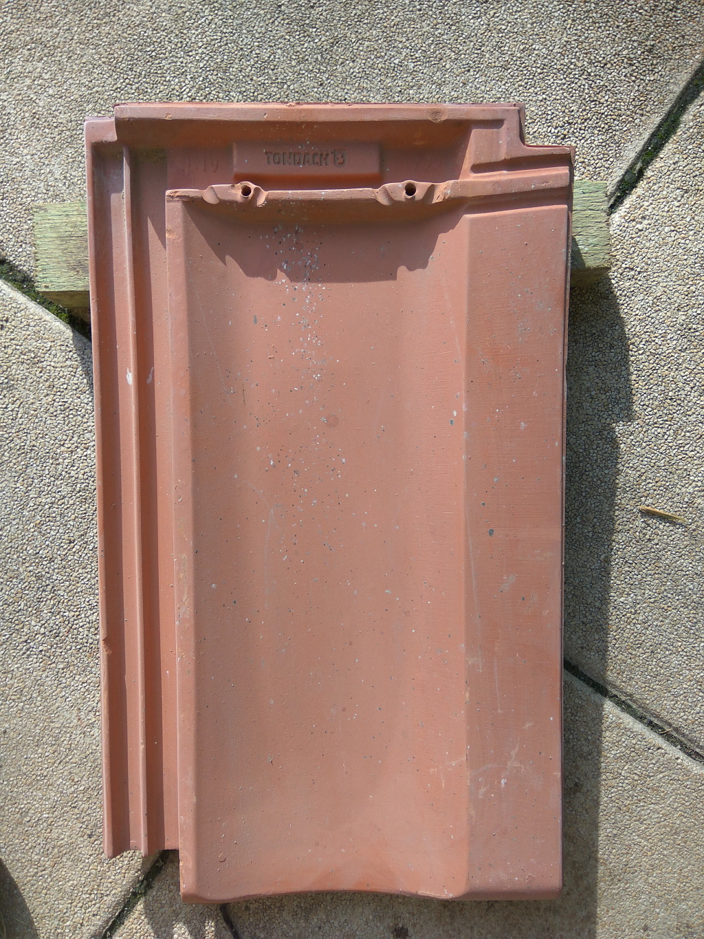

Háky na uchytenie panelov na škridlu (tašky) tondach polka
Riešim dilemu aké použiť háky na uchytenie panelov na škridlu (tašky) tondach polka 11. Škridla má zámky (labyrint) aj v hornej časti aj tesniacu hranu v dolnej časti. Vyzerá to tak, že bude treba brúsiť drázky do oboch častí. Hrúbka priečnej (vodorovnej) laty je 40 mm, škridla aj s labyrintom má cca 35mm, pričom dá sa vybrúsiť do hľbky cca 10mm, potom by hák vychádzal vysoký 65 mm. Riešil už niekto háky na túto škridlu?

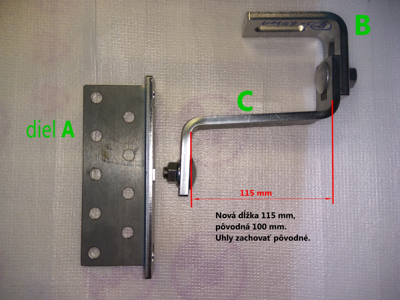

Re: Háky na uchytenie panelov na škridlu (tašky) tondach pol
Tak nakoniec som to vyriešil predľženou verziou univerzálneho háku solar vario od kapitanjeskynak.
