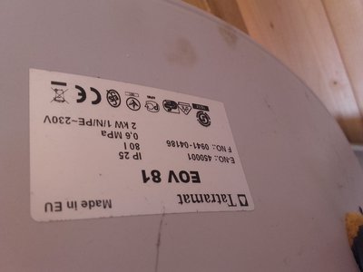

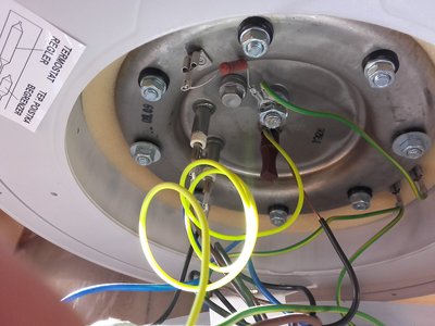

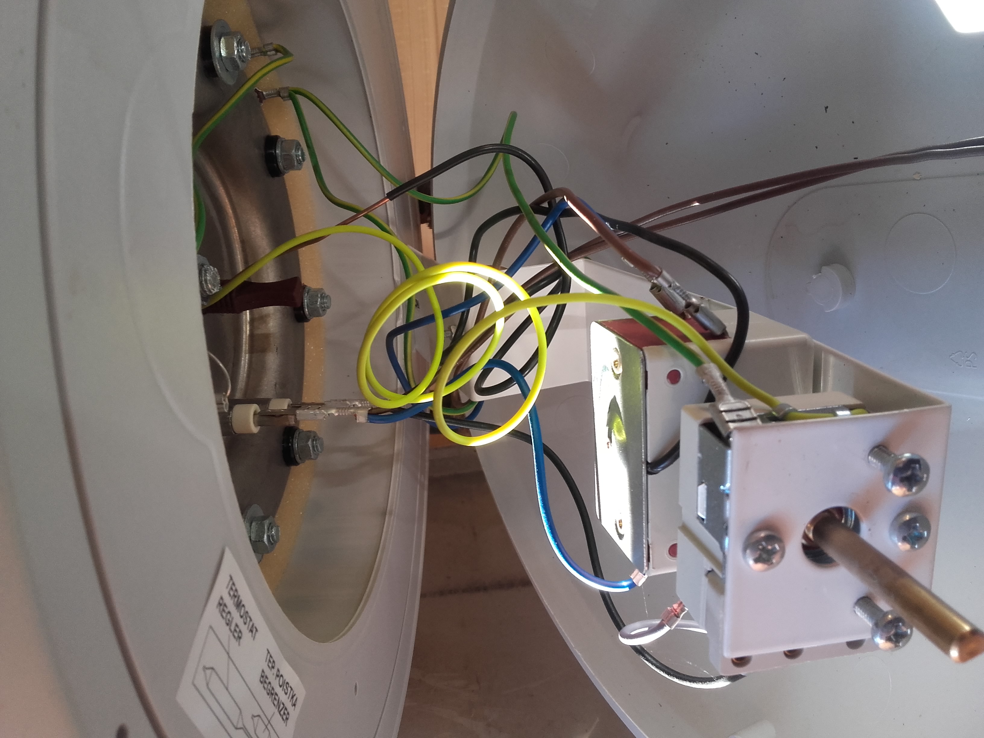

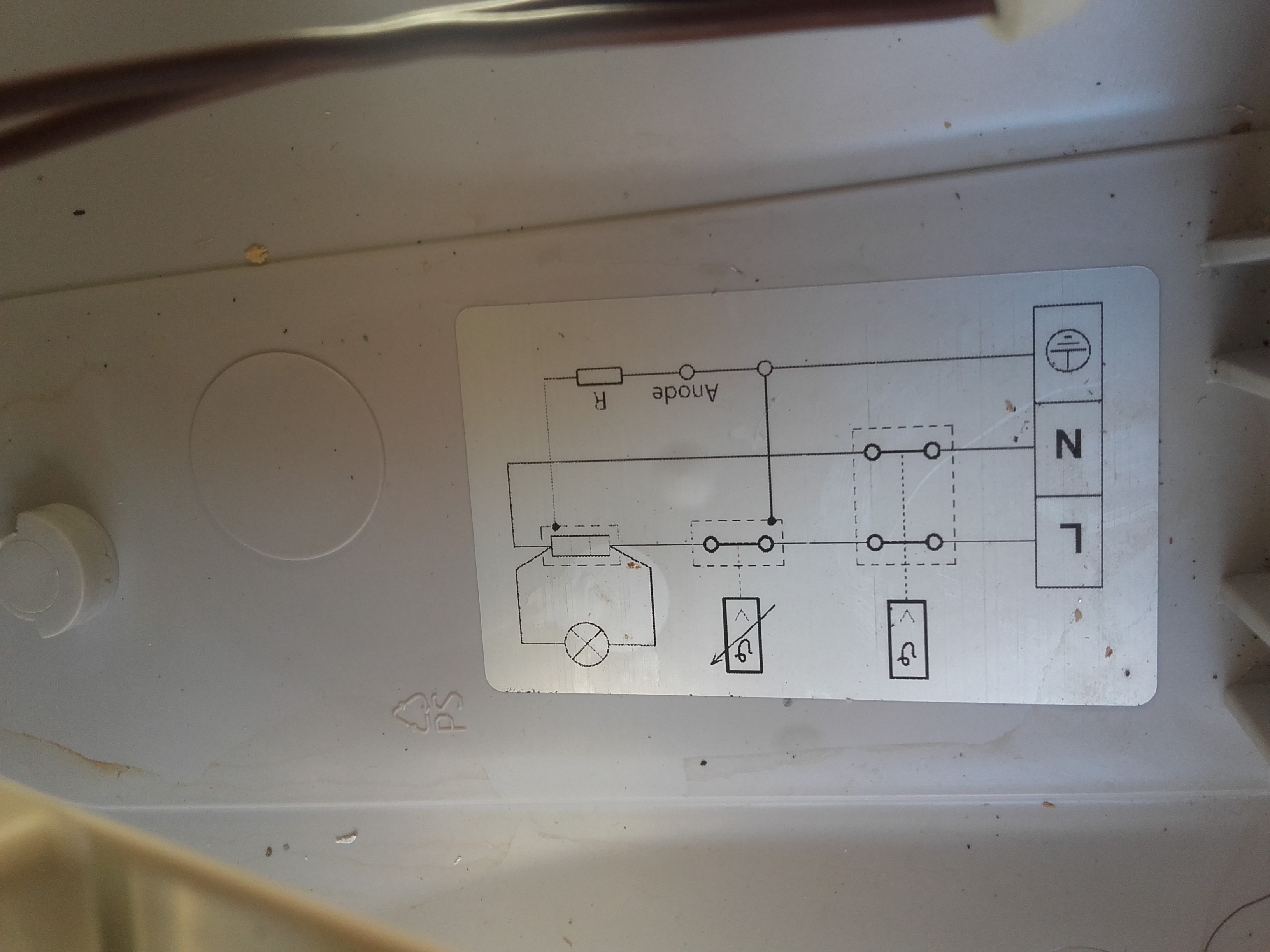

Tatramat EOV-81
Poradite nekdo jestli a pokud ano tak jak lze u tohohle boileru snizit prikon z 2KW na neco mensiho? Rad bych s nim zuzitkoval prebytky ale 2KW stos je celkem dost.

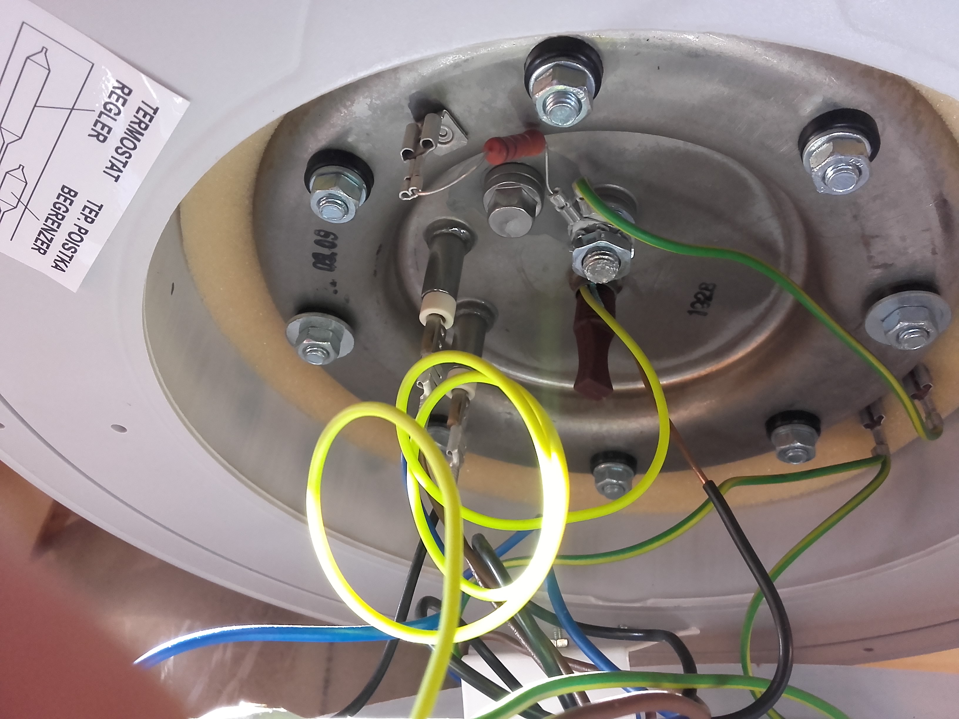

Nechal bych udělat zakázkové těleso s menším příkonem. V nějakém vlákně tu je odkaz. A namontoval bych jej do příruby naproti původnímu. Pokud se tam teda vejde, koukám origo těleso je součástí příruby??? Doma máme EOV 120, stáří 23 let, tam jdou tělesa z příruby vymontovat... Takže do příruby se vyvrtaly tři dírky a jsou v ní tělesa dvě...
