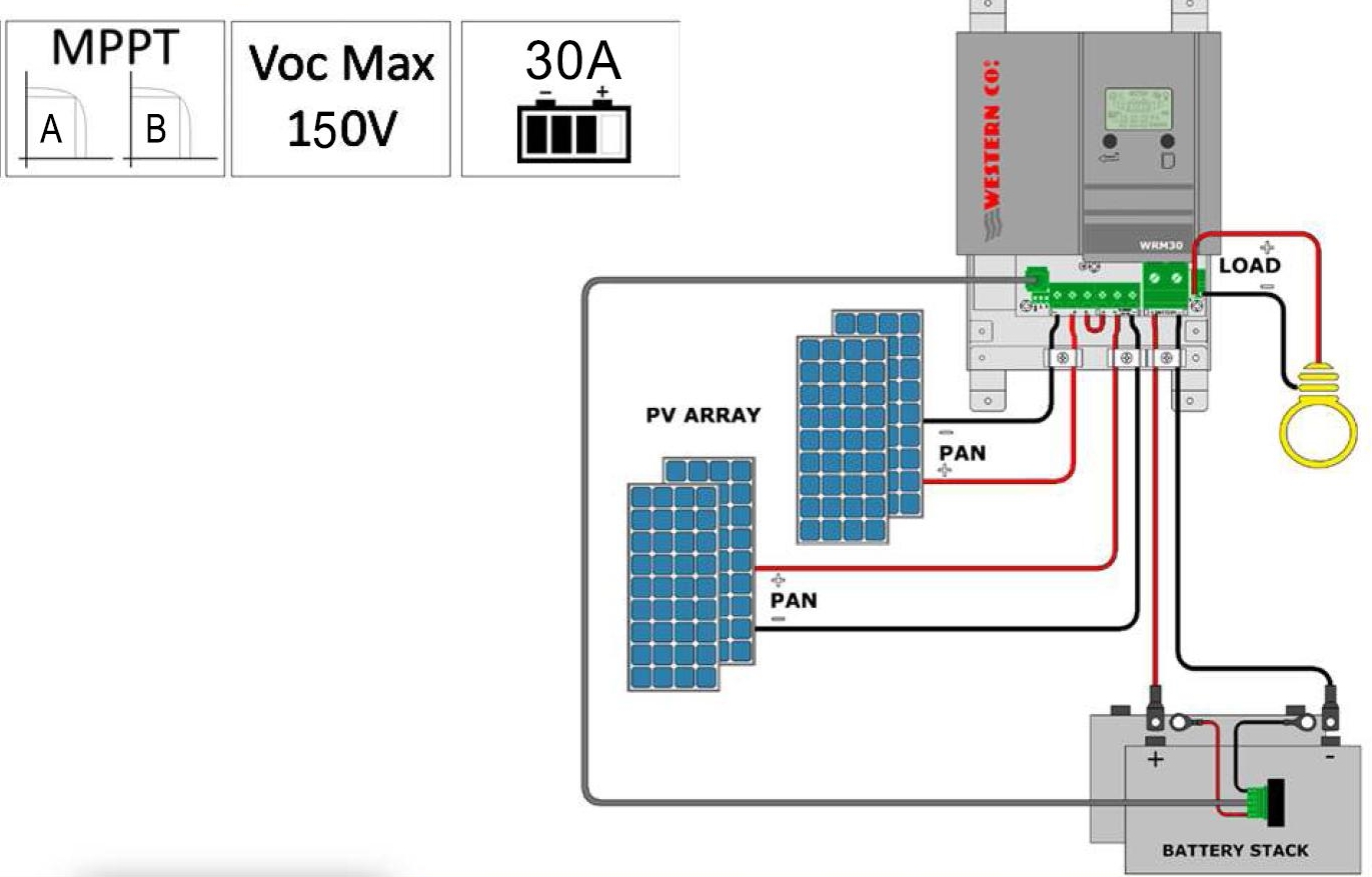

Tak taký ešte asi nikto nevidel. Ale viem o dvoch takých mppt regulátoroch v jednom, v Nemecku za 299 EUR, u nás sem-tam viac predražený. WRM30 je na 12 / 24 /48 V, má dva nezávislé regulátory, teplotný senzor aj s nezávislým meraním napätia a je s displayom. Nepomôže ?
http://www.mare-solar.com/shop/index.ph ... ts_id=4802
Alebo za 259 EUR tu :
http://www.ipersolar.it/index.php?main_ ... cts_id=465
Nestálo by za to skúsiť rozobrať nejaký lacný regulátor a jednoducho mu odbočiť póly na snímanie napätia z terminálu na zvláštne vývody von ?

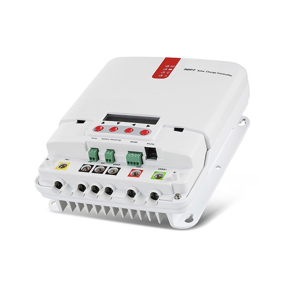

Našel jsem fotografii regulátoru SRNE ML2440, který má všechny požadované vlastnosti, ovšem u nás se tato verze neprodává: schéma zapojení zde: Má jak měřící výstup na napětí baterie, tak společné mínus (tak usuzuji podle toho, že všechny mínus výstupy jsou sloučeny hned vedle sebe), tak podle manuálu podporuje přepanelování.
Cena na Amazonu je $166.00 tady https://www.amazon.com/ENZPOWER-Control ... B01JZLM2P0.
Ovšem je to velmi zmatečné, protože pod naprosto stejným označením (SRNE ML2440) se u nás prodává (http://solar-elektro.cz/?action=detail& ... 1&catg=588) regulátor, který má jinak umístěné vývody a výstup na měření napětí baterie nemá.
Některé regulátory mají extra výstup na měření napětí kvůli tomu, že na hlavních přívodech k akumulátoru je vlivem velkých proudů měření zkresleno (napětí je posunuto díky odporu kabelů k akumulátoru o stovky mV). Pak takový regulátor nastavuje špatné úrovně napětí, právě kvůli této chybě. U Victronu takový měřící vstup nevidím, je tam pouze jeden hlavní silový výstup na akumulátor. Bohudíky je chyba tím menší, čím je akumulátor nabitější, tedy naštěstí u konce nabíjení, kdy je přesné nastavení hranice nejdůležitější, se tolik neuplatňuje (pokud není kabel společný pro zátěž).

Tak záhada s obrázkem se vysvětlila. Na Amazonu mají chybný obrázek. Na obrázku je od téže firmy regulátor SR-ML4830 (30A 150Voc), který tu prodávají za 5199,- s DPH.

2/ Prepanelovanie nad úroveň 200 W pri 12 V znesú regulátory Victron 75/15 v cene 2592 Kč. Bez displeja a teplotného čidla. Dva tieto regulátory vyjdú lacnejšie, ako Victron 100/30.
Nie je jasné, či treba splniť obidve otázky v jednej odpovedi. Ak áno, potom je to práve WRM30, ktoré vyhovuje najviac. Nasleduje Tristar 45A mppt za cenu 433 EUR, bez displeja. V systéme 12 V je jeho použitie už absurdné.... PCM – to je už úplne mimo misu.
...externí vývody pro přesné měření napětí akumulátorů...
...Max Uoc nerozhoduje (stačí 50V)...
2/ Otázka druhá - víte, které levnější regulátory snesou přepanelování na vstupu? ...
Ak som neprehliadol nejaký čínsky stroj, odpoveď by som videl takto :
1/ Vyhovieť sa v cene nedá, najbližšie je WRM30 za 259 EUR, t.j. 7045 Kč. Veľký bonus za prekročenie limitu ceny je to, že sú v ňom dva nezávislé regulátory a možnosť upgrade na 24 alebo 48 V a displej. Samozrejme aj teplotné čidlo.

Díky všem za odpovědi. Pokud najdete něco dalšího, neváhejte se ozvat
vlkazajac:Nejlépe obě otázky...
Já jsem zatím našel jeden, který se do ceny vejde a splňuje obě:
http://solar-elektro.cz/?action=detail& ... 4&catg=280
