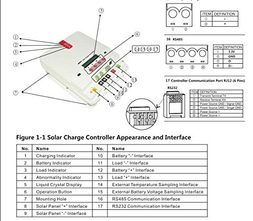

Některé regulátory mají extra výstup na měření napětí kvůli tomu, že na hlavních přívodech k akumulátoru je vlivem velkých proudů měření zkresleno (napětí je posunuto díky odporu kabelů k akumulátoru o stovky mV). Pak takový regulátor nastavuje špatné úrovně napětí, právě kvůli této chybě. U Victronu takový měřící vstup nevidím, je tam pouze jeden hlavní silový výstup na akumulátor. Bohudíky je chyba tím menší, čím je akumulátor nabitější, tedy naštěstí u konce nabíjení, kdy je přesné nastavení hranice nejdůležitější, se tolik neuplatňuje (pokud není kabel společný pro zátěž).
Našel jsem fotografii regulátoru SRNE ML2440, který má všechny požadované vlastnosti, ovšem u nás se tato verze neprodává: schéma zapojení zde: Má jak měřící výstup na napětí baterie, tak společné mínus (tak usuzuji podle toho, že všechny mínus výstupy jsou sloučeny hned vedle sebe), tak podle manuálu podporuje přepanelování.
Cena na Amazonu je $166.00 tady https://www.amazon.com/ENZPOWER-Control ... B01JZLM2P0.
Ovšem je to velmi zmatečné, protože pod naprosto stejným označením (SRNE ML2440) se u nás prodává (http://solar-elektro.cz/?action=detail& ... 1&catg=588) regulátor, který má jinak umístěné vývody a výstup na měření napětí baterie nemá.

Tak záhada s obrázkem se vysvětlila. Na Amazonu mají chybný obrázek. Na obrázku je od téže firmy regulátor SR-ML4830 (30A 150Voc), který tu prodávají za 5199,- s DPH.

Já jsem zatím našel jeden, který se do ceny vejde a splňuje obě:
http://solar-elektro.cz/?action=detail& ... 4&catg=280
