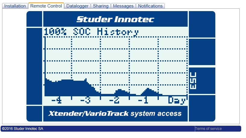

Já loni v zimě spotřebovával i méně (někdy v krizi jen 100-200 Wh/den) a na noc celý systém vypínal abych ušetřil i ty 3-4 Wh na střídači ve standby. Stejně jsem nakonec za zimu spotřeboval 2kg propan-butanu na svícení (jeden zdroj světla, letos mám lampy dvě a doufám že nebudou třeba). Zásadní problém byl však v tom, že jsem zavčas neodstavil velkého žrouta ledničku (dalších 600-700 Wh/den) a dovolil bateriím dostat se do značně vybitého stavu.
Mám podobnou baterii jako ty, 200 Ah/24 V ve startovacích zaplavených bateriích, ty máš 360 Ah/12V v trakčních nedefinovaných bateriích. Já jim dodával energii ze dvou 245 Wp panelů (490 Wp celkem), zapojených v sérii. Ty panely nečekaně dobře vyrábí i za mlhy a rozptýleného světla. Orientovány jsou JJV, značně svisle (optimální sklon mají pro slunce v tuto roční dobu, v poledne, v prosinci a lednu bude slunce mnohem níže na obzoru). Vůbec na nich nebyl sníh, odstraňoval jsem ručně, čímž jsem získal někdy i polovinu hodiny až hodinu osvitu mizerným světlem navíc (5-12 W). Používán byl MPPT regulátor a ten prostě něco málo dodal i za úplné tmy (30-60 Wh/den). Ideální by bylo mít na zimu v sérii tři panely, ale získal by se opět jen výkon půl hodiny až hodiny navíc od mizerného světla (těch 30 Wh/den to nevytrhne).
Počítej s mlhou, inverzí. Slunce přes zimu svítí od 8 do 15. Do 11 může být klidně inverze, opar který se drží relativně u obzoru, který tě ale může připravit o energii. Nad hlavou můžeš mít jasno. Prakticky všechnu energii získáš v pravé poledne, během jediné hodiny. V druhé polovině zimy pak i hodinu před západem slunce (tak se alespoň vyjasňuje večer v mé lokalitě), pokud budeš mít druhou sadu panelů (paralelní větev, nebo panely přenastavíš). Co tohle slunce dá nevím, vypadá silně a je příjemné na tváři, což ale nic neznamená).
Ještě v únoru bylo 7 dní, kdy jsem nezískal ani 100 Wh/den a to bylo proti listopadu, prosinci, lednu nádherné. Březen byl už prakticky normální měsíc. Během těch zmíněných třech měsíců klidně nastávala období, kdy deset dnů po sobě nezískals zmíněných 100 Wh/den a pak přišly tři zcela jasné dny a baterky jen žbluňkaly (tedy regulátor který těch slunečních chvil nedokáže využít bych nebral).

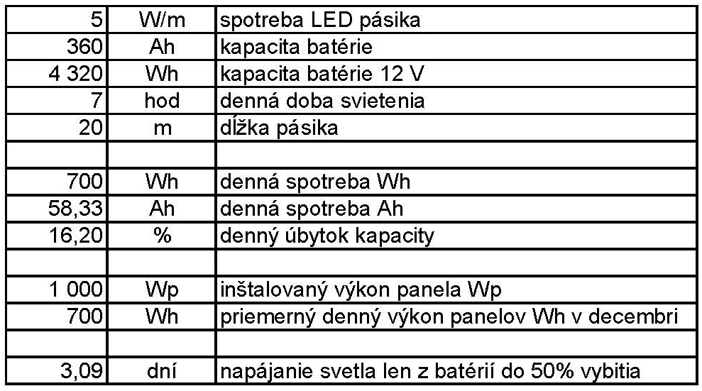

Re: Ostrov pro krávy na zimu
Aby sme nehovorili o imaginárnom systéme, zobrazil som ho aspoň v tabuľke so zjednodušeniami, len ako energetickú rozvahu takto: Takže so 100 W LED osvetlením systém vydrží tri dni bez uvažovania prínosu z 1 kWp. Niečo predsa len panely dodajú, takže by to mohlo fungovať reálne 5 a viac dní, občasné dobitie batérií iným zdrojom treba zabezpečiť.
Variant je mnoho, možno stačí menšia intenzita osvetlenia, o tom ja neviem nič, alebo bude viac Wp.

mám 7kW na střeše a současný stav je asi takový....Studer si pocucává ze sítě a něco bere z baterek ale žádná sláva už to není...
