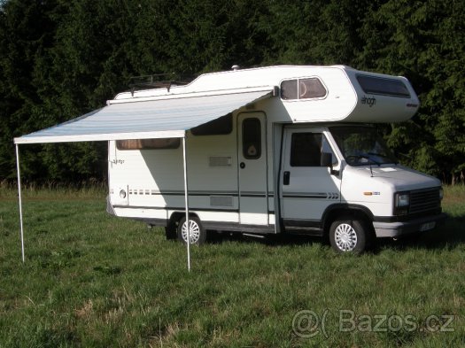

Jo, bydlík je už doma. Bude chtít nějaký zásahy na motorové části a pak asi předělám vnitřek. Přece jen na skříňkách se stáří 20 let podepsalo.
Re: LiFePO nabíječka 12V na 12V
Pekný bydlík, má už meno ?

Ještě nemá, ale asi mu zůstane prozatimní přezdívka Pažout.
