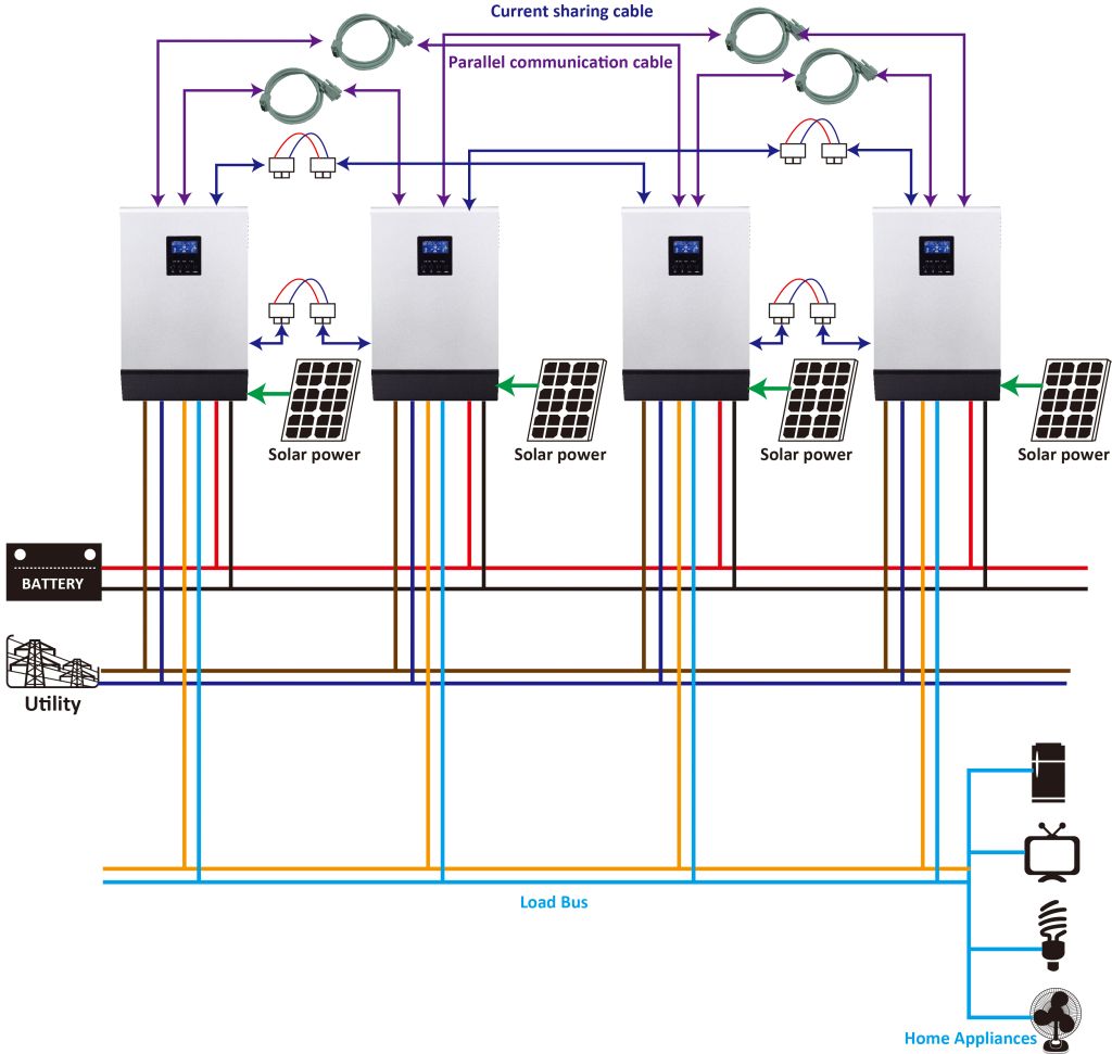

hm, to je dost blbé, to se mi nechce všechno kopat
Čemu přesně vadí paralelní zapojení 3 hybridních měničů dohromady?

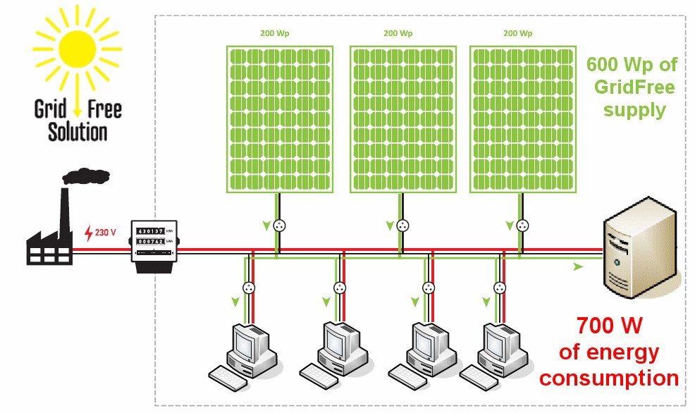

Já jsem právě myslel, že přifázování vypadá podobně jako na obrázku níže... a právě tam není nutné mít vložený měnič mezi DS a hlavní rozvaděč.
nebo tady grid free... (jen hlídat přetoky do DS + battery backup?)

Takto je třeba zapojen Fronius Hybrid. Stejně je třeba úpravy, do hlavního vedení musí být zapojen oddělovač sítě, bez něj by nemohl systém přejít do ostrovního režimu. Fronius Hybrid má řadu nevýhod (doba přechodu do ostrovního provozu, balancování článků, cena ...). Doporučuji si prostudovat forum i dokumentaci měniče.Lucano88 píše:Ahoj,

Měniče Victron a Studer mají přívody z DS přímo do sebe a jsou schopny reagovat na každou půlvnu (Studer i rychleji) a dost dobře zajistí, že nejsou přetoky.
Zde se jedná o ONgridové měniče, nehlídá se vyvážení sítě, nehlídají se přetoky atd. prostě pro naše podmínky v souladu s legislativou téměř nepoužitelné.Lucano88 píše:nebo tady grid free... (jen hlídat přetoky do DS + battery backup?)

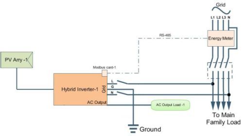

Ovšem že je nutné zapojit zmíněný i jiné měniče do hlavního přívodu (před hlavní rozvaděč) . Aby daný měnič mohl řádně fungovat , tojest správně regulovat toky energie , musí skrze něj procházet hlavní přívod . Budou-li některé spotřebiče napájeny jen a pouze z DSLucano88 píše:Jenom tedy bych potřeboval potvrdit, že opravdu měnič jako je například Infini budu muset zapojit MEZI přívod a hlavní rozvaděč v domě?

Infini jde zapojit stejně jako Fronius Hybrid je to nakreslené v manuálu. Nutný stykač (oddělovač sítě s ochranou) a elektroměr s datovým rozhraním. Přechod ze sítě na ostrov bude zřejmě také potom s výpadkem jako u Froniusu a ČEZkou specialitu podvodného vyhodnocování 3 fázových energetických toků to zřejmě také nebude respektovat.Lucano88 píše:
