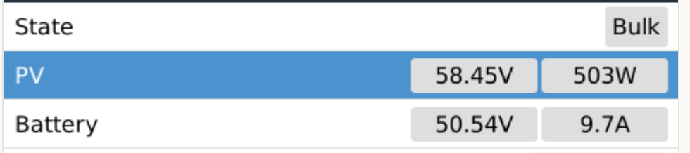

Re: Victron system 2,5kW + 4x 110Ah Victron baterie, prosim
Ahoj,
Pravdepodobne bude problem v tom co pises. Takto zapojene panely su na 60V a bateria mava cca okolo 52V cize sa casto stava ze sa pocas dna prestane nabijat (ked sa priblizia hodnoty V) a taktiez panely nedavaju viac energie. Az po pripojeni spotrebica sa vykon panelov zvysi. Resp o tom aj pises, vhodnejsi by bol 24V system. Alebo zapojenie na 3x3 alebo dokupit 2 panely a na 3x4 ze? Viac V z panelov a vacsi vykon?
Na základe toho obrázku je zrejmé, že rozdiel napatí je dostatočný a mohol by ísť do bateriek
vačší prúd, ale kapacita je malá a tak, aj keby sa pridali panely, resp. prekáblovali na 3x3 resp. 4x3,
tak nebude kde ten výkon uložiť.
Ak by sa vymenili baterky za LiFePO, tak jednak sa zvýši rozdiel medzi Vmp a napatím baterky
pri 100 % SOC, jednak LiFe zvládne podstatne vyššie nab. prúdy a je ich možné vybiť skoro
na 10 % SOC. Počiatočná investícia je vyššia, ale cena za TCoO Total cost of Ownership je podstatne
nižšia ako u olova, lebo krivka straty kapacity je plochá a LiFe vydrží oveľa viac cyklov.

Problem je ale ze baterky sa ani nestihaju nabit doplna. Vyuzijem cca 25%. Napr. nabite su na 90% a uz pri 65% ich vypne a nedodava sa ziadna energia z bateriek. A dalsia vec, preco panely davaju malo a pri zapnuti spptrebica sa ich vykon zvysi? Tym aj baterka sa nemoze doplna dobit ked nema z coho
[quote="badumi1"]Ahoj,
Nepoznam tvoje baterie, ale vseobecne olovo potrebuje na dobitie okolo 14,5V (x4 = 58V) po dobiti prechod do float (udrzovacie napatie) 54,8V.
Ked som sa nad tym zamyslel tak by mohli stacit aj dva panely paralelne, pretoze pri obmedzeni prudu by regulator mohol z panelov vytiahnut vyssie volty (len nabijanie dlhsie trva). Tak to mozno ako tak ide, ale vhodnejsie by boli 3 panely paralelne.
"Az po pripojeni spotrebica sa vykon panelov zvysi" Tak to ma fungovat. Ked ma bateria dost (regulatorom nastavene napatie) tak viac prudu nepijma. Ked zapnes spotrebic, regulator zaznamena pokles napatia na baterii a "aktivuje" panely.
Olovo má cca. 1200 cyklov, pri 80 % DOD = depth of discarge. Ak chceme, aby vydržalo dlhšie,
nastavíme napr. 60 % SOC = 40 % DOD a tým zakážeme odoberať meniču prúd, ak je napatie
cca. 12,3 V. Potom menič prepne na DS.
Ak mám baterku vybitú, nejde do nej viac ako 9.8 A, čo je cca. 550 W, lebo baterky
majú obmedzenie, aby sa nezničili teplotou, na cca. C10, ergo nabíjací prúd sa nastaví
na 1/10 kapacity, ergo 110/10 = 11 A. Chemické deje v baterke nie sú 100 % účinné,
ergo časť energie sa stráca na nahrievanie, elytu., platní, obalu, vzduchu okolo.
Ak by sme prekročili "dissipation", a použili, C5 alebo C3, tak by sa mohlo stať, ak nemáme
čidlo teploty, že baterka podľahne na "thermal runaway", ergo sa prehreje a je ponej.
Takže, buď navýšiť kapacitu na 4-násobok a chladiť panely, resp. ich prekáblovať na 3 do stringu,
alebo kúpiť menšiu kapacitu LiFEPO, ktoré napr. v zime netreba udržiavať na FLOAT a nepotrebuje
fázu ABSORBTION, tým sa šetria Wh, ktorých je v jeseni a zime, málo.
4 gelovky Victron potrebujú pre absorpciu 56,4 V až 57,6 V. Takéto napätie môže byť niekedy mimo optima mpp. To by problém ešte byť nemusel. Problém je, že regulátor je step-down menič a potrebuje nejaké delta V, od ktorého nabieha a funguje. Určite nikto v modrom tričku nepredpokladá, že niekto pripojí 48 V regulátor na 120 článkov.
Lenže to by bol problém len nad. 30 *C vonku, bezvetrie, a na oblohe ani obláčika počas 12 hod.
Také podmienky sú 2 x do roka, stále je to, mráčik, napatie ide nad 66 V, slnko ide pod 57,
napr. v manuáli pre Tristar je Vmp pre 48 V nom. = 52 V a ešte sa chvália 99 % úč.
Ak sa panely prekáblujú, bude tam 87 až 114 V a aj tak pojde do baterky 9.8 A, potom
sa aj tak musia meniť resp. pridať baterky.
Pokud chcete dodržovat pravidlo C10 a plně využít potenciál pole, je přeba 2500W přeměnit na energii o cca 50V a tedy i 50A. Což znamená akumulátor, který zvládá tento dobíjecí proud (případně regulátor, který měří teplotu akumulátoru a umí omezovat proud při vyšší teplotě). Olověný akumulátor by tedy měl mít cca 500Ah. Při použití LIFEPO, kde se používá metoda C2, pak stačí akumulátor 100Ah. (Já používám i u LiFePO radši metodu C5. 300Ah při 3250Wp)rottenkiwi píše:.....Ak mám baterku vybitú, nejde do nej viac ako 9.8 A, čo je cca. 550 W, lebo baterky
