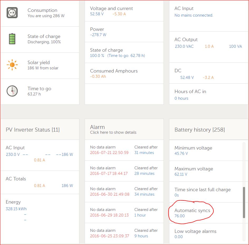

7) je správně nastaven BMV-700? dle grafů vybíjíte baterii až na 50% kapacity (to Vám dlouho nevydrží, pokud je to olovo)
8) proč nemáte na VRM portálu aktivovanou historii baterie? takhle není poznat jestli probíhá automatická synchronizace BMV, např: Podle grafů byla baterie za poslední týden pouze jednou ve Float ??? Takže není nabitá na 100%.

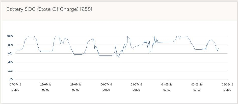

Keď ste nám už poskytli link, vytiahol som SOC za posledných 7 dní.
Graf vyzerá realisticky s ohľadom na počasie, ktoré bolo. Podľa môjho názoru ide sa s vybitím batérie v nočných hodinách dosť hlboko, takže nedosiahne sa pravdepodobne životnosť batérie 5 rokov, bude to asi menej. Dva krát v týždni pod 60 % svedčí o snahe využiť batérie celkom razantným spôsobom. Usudzujem tak z datasheetu Victronu. Nepovedal by som, že je to zlá stratégia, keď ide "len" o 110 Ah. Prosto batérie neumrú na starobu, ale odvedú dosť roboty. Ak sa to v zimnom období zhorší vplyvom zriedkavejších možností dobiť batérie úplne, bude životnosť batérií ešte kratšia. Ale nemá zmysel o tom špekulovať, len si to treba kontrolovať.
Vaše prvé popísané obavy vyzerali dosť alarmujúco, ale nebude to také zlé. Sledujte si podiely energie z panelov/batérie/siete dlhší čas a pokúste sa neskôr urobiť záver, resp. iné nastavenie niektorých parametrov. Aktívne môžete ovplyvniť výsledok, ak obmedzíte spotrebu v čase mimo slnečného svitu, toť žiadna novinka....

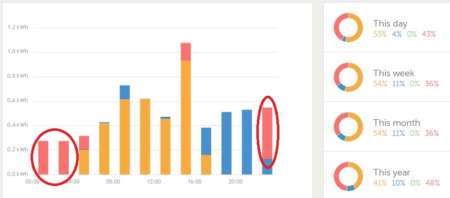

Proběhl jsem si vaši denní výrobu i spotřebu a musím konstatovat, že Váš systém výrazně trpí na nedostatek kapacity baterií. V typickém průběhu v 10 večer má vybito a jede na síť až do rána do cca 7 hodin. Tato situace se pravidelně opakuje. Navíc tím, že používáte olovo nemůžete nabíjet velkým proudem a přes den tady jak popisujete je váš systém "zabržděn" jede jen na spotřebu + cca 600W dobíjení. Vše do 2500W je pak zahozeno (nevyrobeno). To je samozřejmě škoda. Navíc se tato situace bude s krátícím se dnem a polohou slunce až do prosince zhoršovat. Řešení vidím jediné reálné a to je přidat minimálně ještě jednou tolik baterek tady 4x110Ah lépe (8x110Ah). Tak jak máte nastaveno z vašich baterek 5,5kWh využíváte stěží 3kWh. LiFePO by dokázalo využít téměř 5kWh. Já mám s přibližně stejnou spotřebou objektu baterky s kapacitou 10kWh LiFePO a je to tak akorát (usuzuji po 4 letém pozorování systému).
Kdyby se Vám podařilo domluvit s dodavatelem, že to zvoral (což on určitě nepřizná) tak bych doporučil místo olova LIFePO třeba ve formě BYD (je snadno rozšiřitelné) nebo ESS3.0. Vyjde to sice dráž, ale dá se pak skoro celé léto jet na slunce. (asi ale přidat i nějaký panel alespon na 3,5kWp)
Taky nevím zda používáte z distribuční soustavy nízký tarif. Někdy se vyplácí v této době nabíjet akumulátory za levno a při drahém tarifu energii využít.
Přeji, až to doladíte, hodně spokojenosti a radosti z vlastní energie, tak jak se z ní radujeme všchni na fóru .

Problem je ale ze baterky sa ani nestihaju nabit doplna. Vyuzijem cca 25%. Napr. nabite su na 90% a uz pri 65% ich vypne a nedodava sa ziadna energia z bateriek. A dalsia vec, preco panely davaju malo a pri zapnuti spptrebica sa ich vykon zvysi? Tym aj baterka sa nemoze doplna dobit ked nema z coho
12,6kw poly na streche (5,5kw juh a 3,9kw vychod; 2kw zapad, 1,2kw zahradny domcek) Multiplus 2 3kw na 3F, 2x Victron Mppt 150/100 + Mppt 250/100, Epever 150/40; 2x 280Ah Lifepo4, 2kw Sun 2000G2, 2x Sun1000g2,
