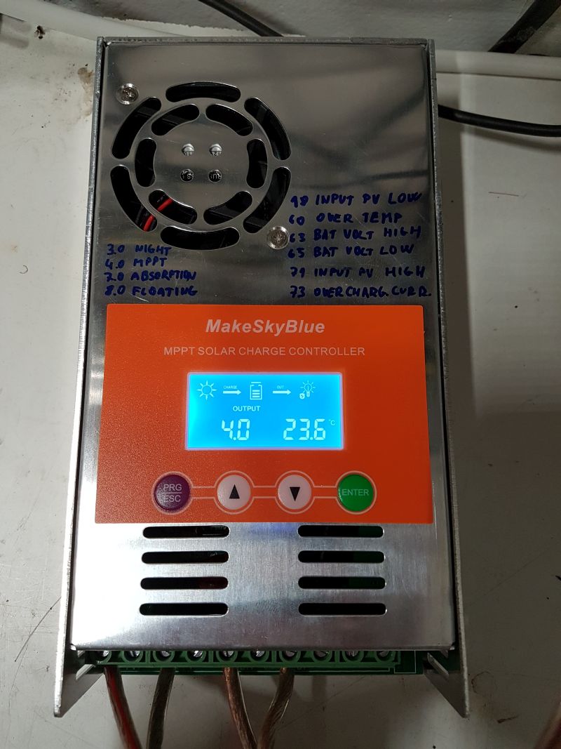

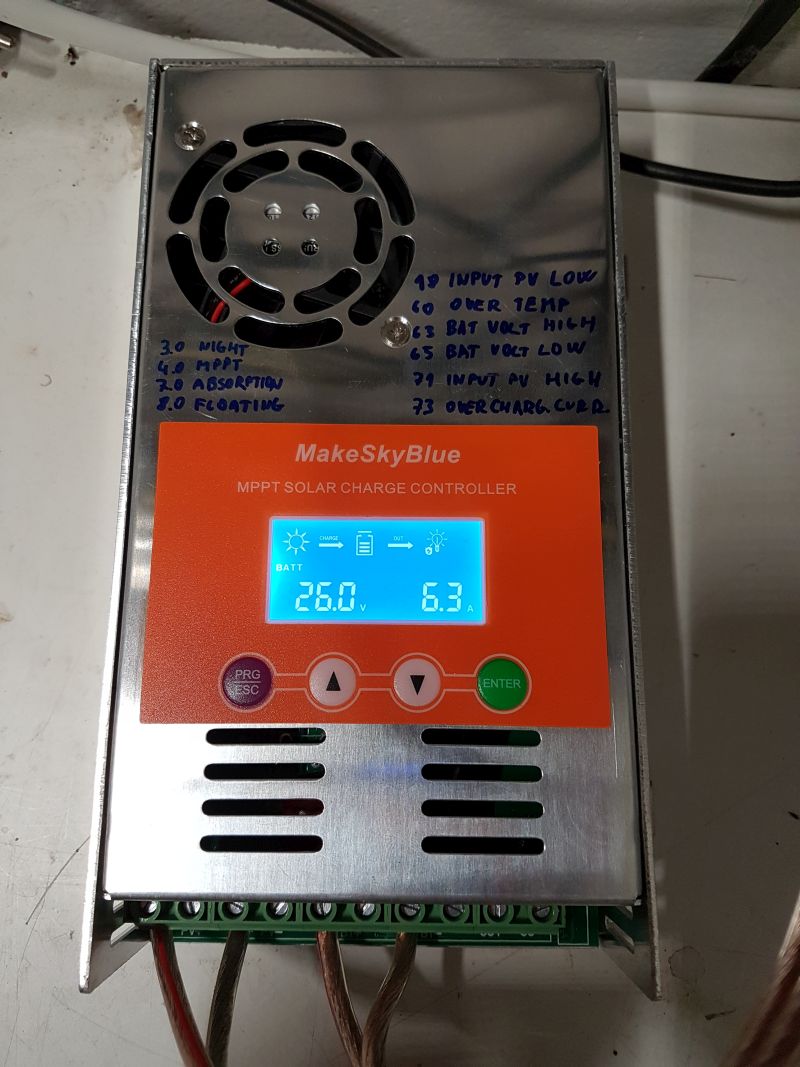

Napatie sa da pekne nastavovat bulk, absorpcia aj float, neda sa nastavit cas absorpcie ani nabijaci prud. Nastavit napatie pre lifeypo4 baterie sa da uplne v pohode.
Ma len jedno specifikum.... napatie sa nastavuje v nasobkoch 12V aj ked je regulator pripojeny na 24V alebo 48V, v menu je vzdy 12V.
Takze ak chcem nabijat napr. na 28V tak sa v menu nastavi 14V. Pruser nastane ked chcem nabijat na 27,9V. Nastavit sa da len 13,9V a to je 27,8V.
Takisto aj aktualny stav a chyby ukazuje len v ciselnych kodoch, takze som si ich napisal na regulator

napatie baterie a aktualny nabijaci prud

Stav nabijania kod 4.0 - mppt charge a teplota

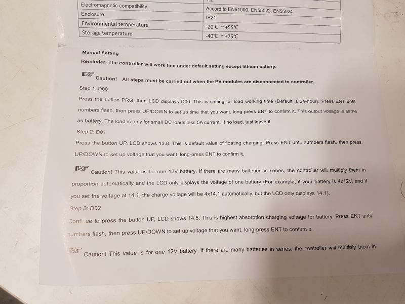

nastavenie nabijacieho napatia

nastavenie nabijacieho napatia - pokracovanie

Regulátor nevyzerá byť úplne hlúpy, za tie peniaze je to asi ekonomická špička medzi 60A ( aj medzi 40A ) regulátormi. Nastavuje sa pri odpojených paneloch, až po nastavení parametrov sa má batéria odpojiť a majú sa pripojiť panely. Takže obvyklá rutina tu nestačí, iste ste si všimli a dáte pozor.
Čo ma zaujalo, je zaujímavá kategorizácia olovených batérií resp. napätí. Na to by som dal od prvého dňa pozor a odporúčal by som hneď nastaviť parametre podľa manuálu ku konkrétnym batériam. Gelovkám sa obvykle prisudzuje nižšie napätie, ako 14,4 / 13,8 V.
