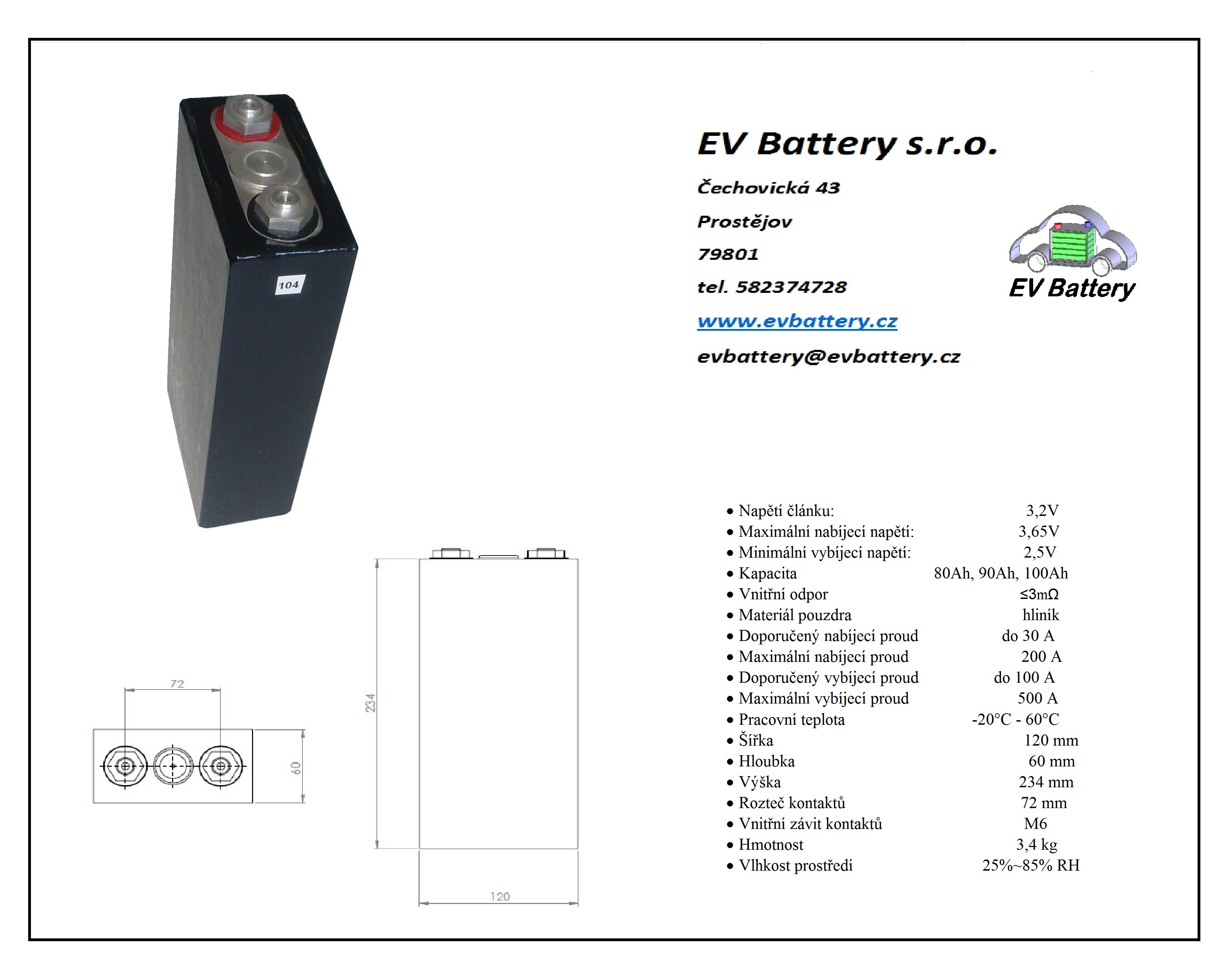

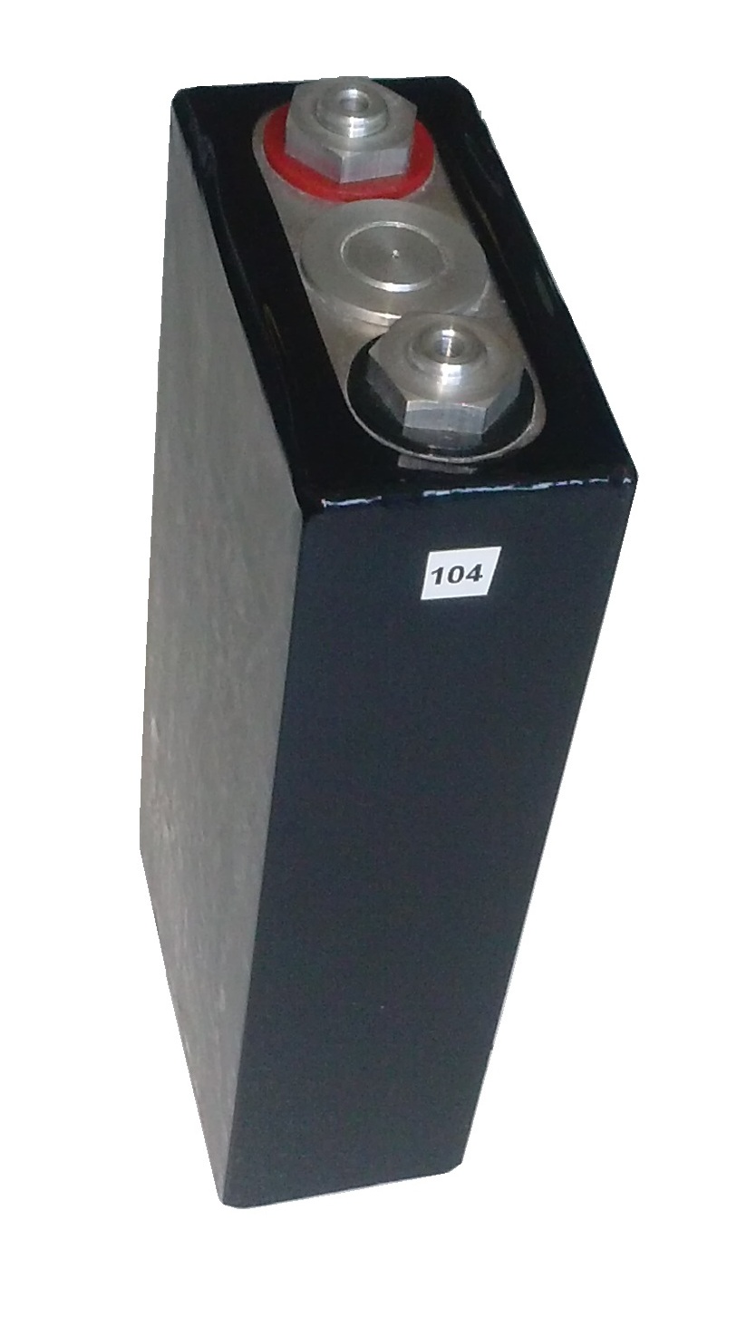

Nabízíme nové LiFePO4 články v různých kapacitách (55–100 Ah) s garancí a možností dopravy do ČR i Slovenska. Články jsou vhodné pro solární systémy i elektromobily, s doporučenými nabíjecími a vybíjecími proudy pro dlouhou životnost. Cena je přibližně 28 Kč/Ah, platba možná proforma, hotově nebo dobírkou. Výroba je inovativní a exkurze nejsou veřejně dostupné.

Zdravím, je hezké vidět takovýhle výrobní počin v ČR, kde je legislativně všechno zadupáváno.. Držím palce.
Jaká je proudová zatížitelnost článků a doporučené nabíjecí a vybíjecí proudy ?

Doporučený nabíjecí a vybíjecí proud můžete najít v letáku.
Proudová zatížitelnost je velká, není problém startovat auto. Jde hlavně o teplo které vznikne a kam se odvede.
Otázka je na co je potřebujete, jestli se jedná o solární systém nebo hybridní auto.
Jak můžete vidět tak články jsou dělané ve třech kapacitách 80, 90, 100Ah a to právě z důvodů proudové zátěže. V článcích je vybíjecí proud ovlivněn konstrukcí Anody. To je měděná fólie na které je nanesena grafitová vrstva. Cu folie se používá 10 um nebo 15 um což je v přechodovém odporu kontaktů při vysokých proudech velký rozdíl a také záleží na vrstvě naneseného grafitu, čím tenčí tak větší proud, ale menší kapacita. K tomu se ještě musí vyvážit Cathoda a potom jsou tak velké rozdíly v kapacitě.
Z praxe
Při dlouhodobých cyklický testech není problém nabíjet 25A a vybíjet 35A aniž by s článek bez chlazení hřál.
V elektromobilu kde jsou články zavřené v boxu. Maximální vybíjecí proudy 180A a rekuperační proud 120A, nabíjení mám jen bohužel 15A. Maximum využívám při každé jízdě, jen když se připravuji někam daleko tak zvolním.
Pokud nejde o teplé letní dny tak teplota oproti okolí se zvýší do dvou stupňů.
