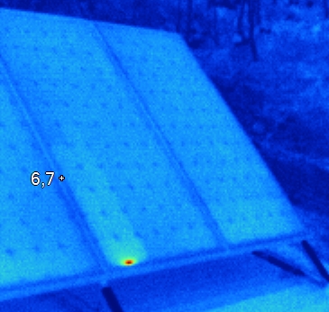

také k najití studeňáku pomáhá termo kamera, ale běžně se toto nádobíčko doma nevyskytuje....
- thermo.jpg (92.95 KiB) Zobrazeno 2157 x

Re: Rozdělání FV panelu s rámem
ta termo kamera by se hodila ale je to spousta penez
