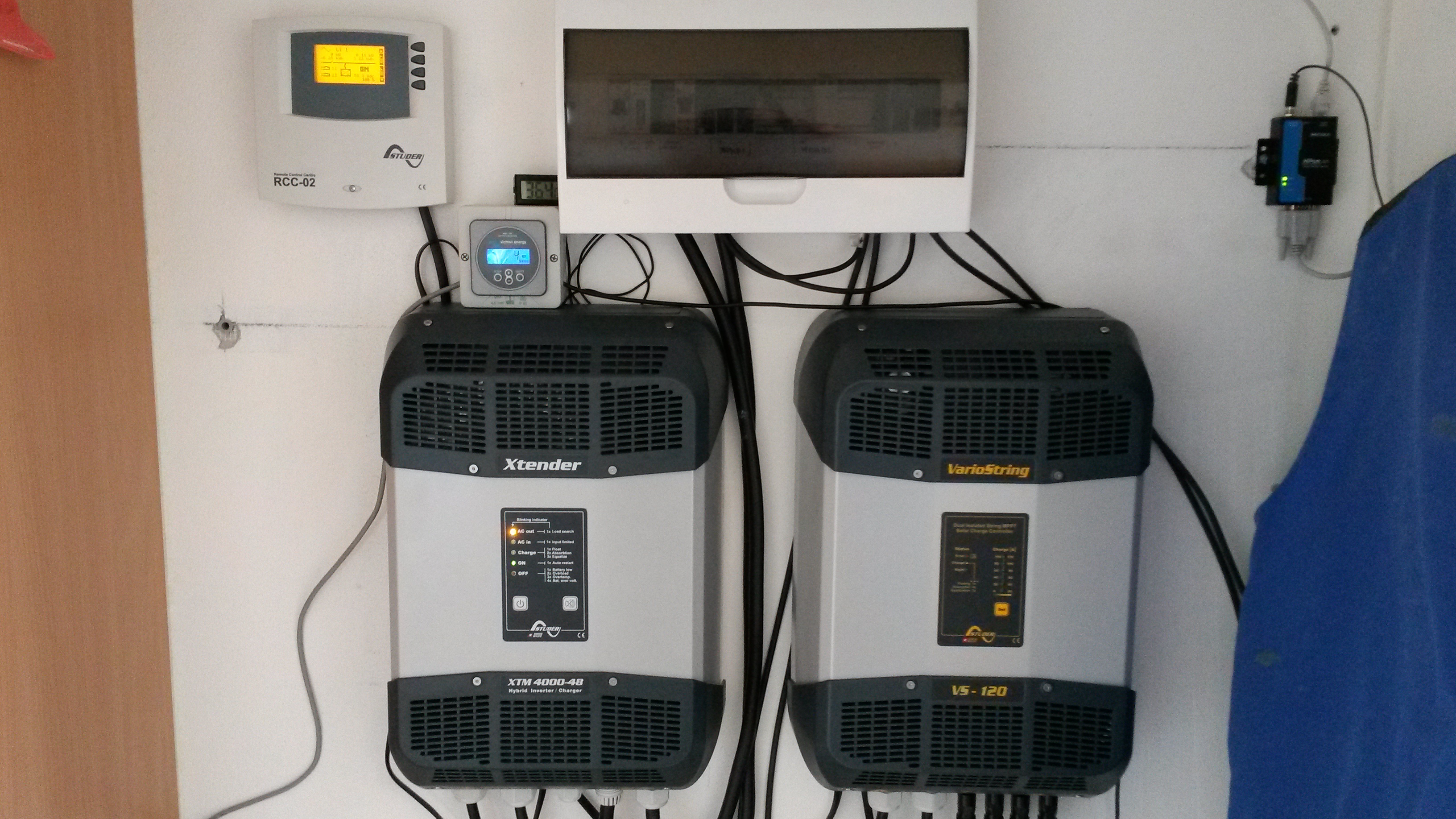

- milhaus
- Příspěvky: 274
- Reputace:51
- Lokalita: Zábřeh 78901
- Výkon panelů [Wp]: 10500
- Kapacita baterie [kWh]: 24
- Lokalita:Zábřeh 78901Systémové napětí:>48VVýkon panelů [Wp]:10500 Kapacita baterie [kWh]:24
Re: Hybridní a ostrovní FVE Studer Innotec
Jen škoda že grid feeding moc nejede jak bych si představoval. ani v novém R612.

- Pavlik
- Příspěvky: 29
- Registrován: pon srp 08, 2016 3:10 pm
To je přesně co sháním a to je komfort, záruka a maximální bezstarostnost, takže s příplatk ypočítám. šlo mi o to jestli je tohle použitetelný pro paraelní chod se sítí kde FVE bude jen fungovat jako pomocný zdroj a ze sítě se bude přisávat jen pomocná štáva. Chci mít dlouhou záruku a k dispozici servis, že distributor je předražený s tím asi už nic nezmůžu.Nicholas píše:Chce srovnávat srovnatelné. On Studer XTM 4000-48 při ceně na kW je taky někde úplně jinde. Ta cena určitě není jen o výkonových komponentách. 5 let záruky taky má svoji hodnotu. Hybrid. Vývoj, výroba, značka... Přímo srovnávat s no-name čínou, to snad ani nejde. Můžete od takového měniče očekávat aspoň 10 bezproblémových let? Nebo víc? Aby se pak ten číňan v důsledku neprodražil. Bazar, eBay, AliExpress - párkrát se v životě spálit mě naučilo... never more.
Nesrovnával bych to s Mercedesem. Nemyslím, že přidaný komfort u médi (jestli tam vůbec nějaký je), se nechá porovnávat se základním požadavkem kladeným na měnič - plně automatický provoz paralelně se sítí, bezvýpadkové přepínání, sčítání z obou zdrojů s prioritou vlastní výroby. Někomu to přijde jako luxus, pro mě to je základ. Léta jsem chodil roztápět kotel na uhlí a dřevo, přikládat, čistit. Never more. Dneska mám základní požadavek nastavit čudlíkem teplotu.
Ostrovní provoz je ovšem možný, na zimu si přepnout na síť, měnič bude levnější, ale bude to chtít o dost víc panelů a baterek, tak co bude levnější? Komfortnější? Je víc pohledů na stejnou věc, každému co jemu vyhovujeNakonec ta jedna výplata se nechá utratit i mnohem nesmyslněji.
Takže chystám se na nákup, ješte vyřídím u ČEZ připojení mikrozdroje a snad to všechno bude makat.
[/attachment]
Plánovaný střídač Studer Innotec XTS 900-12 s pomocnými ventilátory
Velké spotřebiče typu el.trouba a varná konvice budou přepojeny přímo na síť, nemá cenu tím zatěžovat střídač a baterie vzhledem k výkonu nebo délce používání. Zbývá pračka a lednička, tam mi to vychází že 16A/1f je proud dostačující a neměl by být překročen povolený proud střídačem. Střídač bude samozřejmě předjištěn před i za. Jiné vyšší spotřebiče nemám, PC, TV a osvětlení je již zanedbatelné, pokud by to nestačilo bude se muset udělat automatický přepínač mezi ledničkou a pračkou, zřejmě časový vztažený k maximální délce praní ale to by se viděl až po zkušebním provozu.
V současný době mám zapojení přes relé a jedu jen pár spotřebičů, nevyužívám maximální kapacitu výroby tak proto chci povýšit na vyšší systém.
Provozování plánuji spíše podle tohoto obrázku: Jinak provoz konkrétně je plánován takto:honzaL píše:Bohužel můj příspěvek byl spíše v rovině teoretické.
Pokud chcete konkrétní radu ke konkrétnímu produktu, budete muset uvést konkrétní parametry ostatních komponent sytému a způsob jejich zapojení (alespoň zda jde o DC nebo AC coupling).
Není mi jasné zda uvažujete s připojením celého domu přes hybridní měnič a budete mít intalaci něktrých spotřebičů odděleně nebo bude XTS jen jakýsi pomocný zdroj?
Plánujete připojení podle prvního nebo druhého obrázku?
