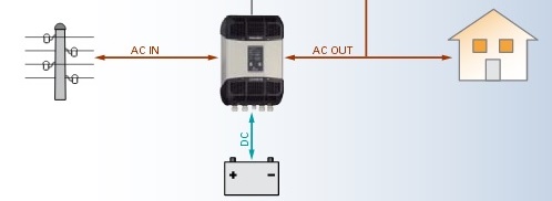

Není mi jasné zda uvažujete s připojením celého domu přes hybridní měnič a budete mít intalaci něktrých spotřebičů odděleně nebo bude XTS jen jakýsi pomocný zdroj?
Plánujete připojení podle prvního nebo druhého obrázku?
Pokud chcete konkrétní radu ke konkrétnímu produktu, budete muset uvést konkrétní parametry ostatních komponent sytému a způsob jejich zapojení (alespoň zda jde o DC nebo AC coupling).

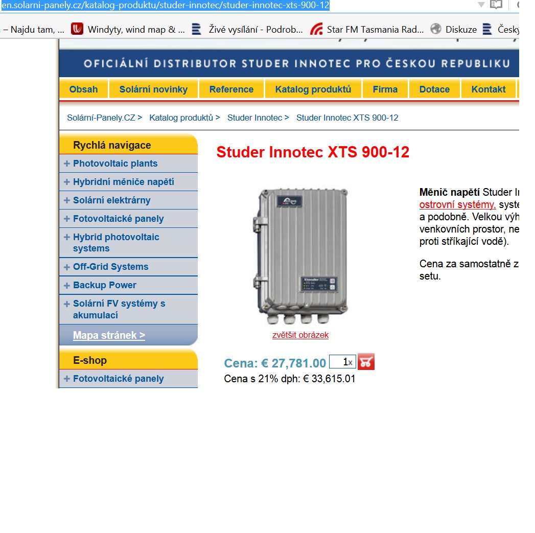

Také rozdíl cen mezi
http://solarni-panely.cz/katalog-produk ... xts-900-12
a http://www.solarpartner.sk/sk/menic-nab ... xts-900-12
je
Cena s 21% dph: 33.615,- Kč
a
978.29 € s DPH
což je 5tKč. ?
Nezlobte se, ale 5tKč je docela dost peněz navíc podle mne.

[/attachment]
Plánovaný střídač Studer Innotec XTS 900-12 s pomocnými ventilátory
Velké spotřebiče typu el.trouba a varná konvice budou přepojeny přímo na síť, nemá cenu tím zatěžovat střídač a baterie vzhledem k výkonu nebo délce používání. Zbývá pračka a lednička, tam mi to vychází že 16A/1f je proud dostačující a neměl by být překročen povolený proud střídačem. Střídač bude samozřejmě předjištěn před i za. Jiné vyšší spotřebiče nemám, PC, TV a osvětlení je již zanedbatelné, pokud by to nestačilo bude se muset udělat automatický přepínač mezi ledničkou a pračkou, zřejmě časový vztažený k maximální délce praní ale to by se viděl až po zkušebním provozu.
V současný době mám zapojení přes relé a jedu jen pár spotřebičů, nevyužívám maximální kapacitu výroby tak proto chci povýšit na vyšší systém.
Provozování plánuji spíše podle tohoto obrázku: Jinak provoz konkrétně je plánován takto:honzaL píše:Bohužel můj příspěvek byl spíše v rovině teoretické.
