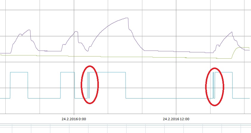

To se mi moc nezdá. Ja mam CEZ, oblast Morava. Používám SDS a na grafech pŕesně vidím, kdy se tarify pŕepínají. Jedou dle harmonogramu. Nebude to spíš vadný přijímač HDO? Mně už ho měnili dvakrát.

Letos v zimě jsem zpozoroval (a zdokumnetoval) jinou anomálii HDO, ke které snad dříve nedocházelo. ČEZ po několik minutách aktivovaného NT pomocí HDO zruší nízký tarif a za chvíli NT znovu obnoví. Vypadá to jako by při aktivaci NT zjistil, že na požadovaný výkon nemá zdroje a tak na chvíli shodí zvýšený odběr, zdroje spustí a pak znovu obnoví NT. Viz graf. Naposledy to bylo 24.2.

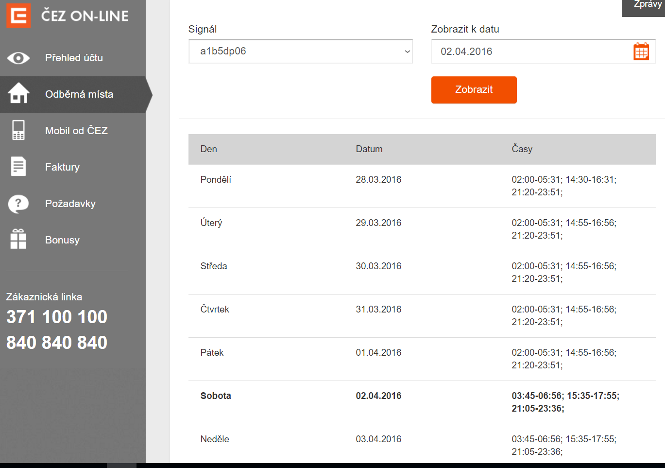

Zdravím, kdysi jsem to tady řešil v jiném tématu, např. Grid Free a pod .. tak to dávám sem jenom jako připomínku, jak HDO funguje někde na vesnicích, kde je na jednom vedení připojeno několik domů s boilery a s akumulačkami případně .. tak tam je HDO nastaveno časem a to tak, aby se všechny boilery a akumulačky nezapínaly najednou a vedení neshořelo a nebo aby nelehla pojistka .. takže proto se to spíná časově a v každém baráku trošku jinak ...

Nové časy spínání NT od 29.3.2026
AHoj, nevím jak u vás, dnes jsem si všiml, že se mírně posunuly časy spínání Nízkého tarifu (alespoň u mě ČEZ Ústecký kraj, D56).

Jo, teď jsem koukal, že mi to taky změnili u D56. V noci byl dokonce vysoký tarif 1,5 hodiny - taky jalový čas.

Že by to nějak souviselo s přechodem na letní čas k němuž dnes došlo?

Souvisí i nesouvisí u mě to dělá změna u "3 oken" - posunutí o 40 min, večer u 4. okna se to nezměnilo.

Valdano:
Myslíš, že letní cas způsobí, že místo 9:05-10:05 bude vysoký tarif 8:35-9:35?
