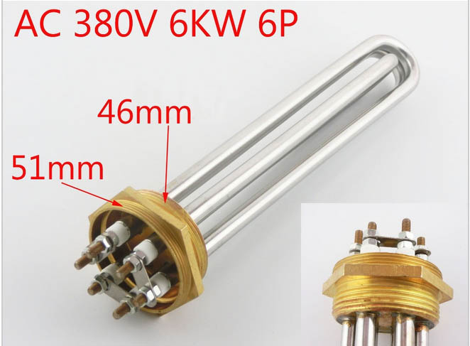

Mám 2x boiler Dražice OKC 300 NTRR SOL. V jednom dohřev spirálou 6kW. Jsou tam 3 spirály a tak je možno si v několika stupních "nakonfigurovat" jaký odpor a tedy i příkon má topné těleso mít. Přece jen originální topné těleso s termostatem stojí celkem dost, tak do druhého už přijde spirála z číny za 20$, právě jí mám na stole -
http://www.aliexpress.com/item/AC-380V- ... 20555.html
Každé vinutí má 45 Ohm, takže v serii dají nějakých 400W. V jiném zapojení více. Třeba tam mají i něco, co pasuje na Tatramat.
Re: Tatramat EOV 81
To trosečník: že ty nepozoruješ žádnej bordel neznamená, žes všem radioamatérům v okolí několika km nesmazal kompletní KV pásmo... FM rádio jenom tak něčím nesmažeš, navíc jaksi na vyšším kmitočtu.
K té spirále: celkem dobrý, ale kde to má termostaty? takže ještě stvořit jímku na provozní a havarijní termostat, termostaty, a jsem na ceně TJ6/4" od dražic, bez starostí a bastlení, ale proč ne...
