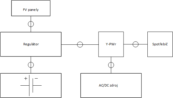

Neřešil někdo hybridní FVE pouze pro DC? Uvažuji, že bych nestavěl síťovou HFVE, ale pouze DC na 24V. Přičemž bych nerad cykloval baterie, takže bych potřeboval vyřešit napájení v případě nedostatečného výkonu FVE. To znamená mít patričně dimenzovaný zdroj z 230V a zajistit přepínání zdrojů mezi DS přes zdroj a FVE, resp. výstup z regulátoru. Na přepínání jsem našel toto http://www.mini-box.com/Y-PWR-Hot-Swap- ... Controller což by asi vyhovovalo, pouze bych jich musel dát více, protože max. proud je jen 10A. Celé řešení bych si představoval podle přiloženého schématu.
Případně nemá někdo lepší řešení?

RadekS píše:
Řešení mám následující:Na baterce mám pověšené napěťové relé HRN-64,které při poklesu napětí na 12,4V zapíná externí AC/DC 12V nabíječku,která je natvrdo zapojena na Load Traceru.Nedochází tedy k přepínání regulátor/nabíječka,nýbrž jen nabíječka pomáhá Traceru pokrýt spotřebu.Dříve byla nabíječka napájena z DS,nyní z měniče hlavní FVE.Použití DC/DC měniče 52/12V z hlavní FVE by bylo problematické - vzdálenost je cca 80m.
V mém návrhu je automatický load-sharing kontroler (krabička Y-PWR). Zařízení obsahuje MOSFETy, které jsou nastaveny tak, že pokud je na jednom ze vstupů napětí o 100mW vyšší než na druhém, tak se bere veškerá energie z tohoto vstupu, pokud jsou napětí shodná tak jsou zapojeny oba vstupy a z každého se bere polovina energie, takže v podstatě něco podobného jako máte vy, akorát řešeno jiným způsobem.
Pokud je nabíječka aktivní nedochází také k dobíjení baterie? Nebo je v rámci regulátoru vyřešeno, že zpětný proud do baterie neteče?

RadekS píše:
K dobíjení docházelo (pochopitelně),když jsem měl nabíječku přímo napojenou na baterii -zbytečné cyklování Life.Systémem pokus/omyl jsem zkusil nabíječku dát na Load ET - teď proud z nabíječky teče jen do DC spotřeby.
Tak potom to vyřeším jak jsem namaloval, pouze s tím, že asi zkusím sehnat přepínač dimenzovaný na vyšší proud. A možná dodělám nouzové dobíjení baterie v případě, že by delší dobu nebyla potřebná energie z FVE.

výše zmíněný systém bude napájet pouze DC spotřebiče , nebo DC/AC měnič ?
Převážně se toto řeší přímým připojením externího zdroje přímo k aku , řízení je buď dle napětí aku , nebo dle odběru zátěží :arrow: aku je jen trochu "lechtán" ;) .

Taky bych asi byl pro řízení dle napětí, jednoduché, spolehlivé a zajistí, že se nikdy akumulátor nevybije úplně. Pokud tam budou LiFePo4 články, tak napětí zdroje 3,2 až 3,25V na článek zajistí, že se baterky z toho zdroje nebudou prakticky nabíjet a nebo jenom v malé míře pro udržení funkčnosti, a žádnej další problém nevznikne. Dvě mouchy jednou ranou a jednoduše. A pokud máš obavy, že nabíječka bez připojení k síti bude mít velký zpětný odběr, tak ji zapoj přes relé, které sepne když se připojí síťové napětí na nabíječku (při poklesu napětí baterie)

abrams píše:
Elektronům zdar *sun*
Předpoklad je, že se bude napájet pouze DC a to cca 200W a v případě výpadku DS bude přímo na baterii připojen měnič sinus tak 2000W.

abrams píše:
Jo,jo také jsem to takhle měl,ale to napěťové relé HRN-64 má nejmenší možnou nastavitelnou hysterezi na 95%,pak mi to v noci pořád cyklovalo mezi 3,1 až 3,26V na článek.Teď když je nabíječka připojena přímo na Load,tak baterka po sepnutí relé vyjede díky odlehčení tak na 12,6V a tam pěkně způsobně čeká do rána,než začne svítit Oskar.Jen pro úplnost - to rele jsem musel trochu upravit,aby šlo používat v 12V systému-primárně je určeno pro 24V systém.Proti zpětnému proudu do nabíječky tam mám schottkyho diodu,relé dle kodla bude asi spořivější
Baterky budou obyčejné olovo, protože to bude sloužit jako UPS. Pokud dostatečně svítí tak se jede na sluníčko + se dobíjí baterky, pokud svítí méně nebo vůbec, tak se jede na DS. Nabíječku bych asi přes relé připojoval. Chtěl bych to nastavit tak, aby se baterie prakticky nevybíjela a fungovala opravdu jen jako nouzová záloha.
