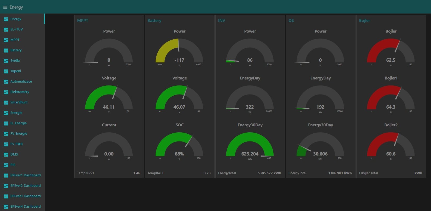

Když už tady někdo založil tak pěkně nazvané téma, které ale mělo asi jepičí život, tak ho zkusím oživit.
NodeRed byl a ještě pořád, podle mne, je super systém pro zobrazení a automatizaci různých informací z IOT světa. Ale bohužel při mých pokusech o vzdálenou správu a informovanost o dění doma mne trochu zklamal.
Pro vzdálený přístup na domácí servery používám Tailscale. A tady je ten oříšek. Home Assistant i Grafana se mi vzdáleně zobrazuje i reaguje na podněty v pohodě, ale NodeRed tak super bohužel nefunguje. Zobrazí se většinou jen Dashboard, ale bez zobrazení stavu a požadovaných hodnot a pak většinou ještě napíše "Connection Lost" a tím skončí
Nesetkali jste se s tím někdo? Nepodařilo se to náhodou někomu vyřešit?

Mě to funguje v pohodě, teď jsem akorát musel to trochu aktualizovat protože dashboard nestíhá mám tam moc dat.....
Takže jsem to začal přepisovat do dashboard2.
Neposíláš moc dat do toho dashboardu? Chce to před ty prvky odstranit duplicity, aby se stejná hodnota neposílala třeba co 0,5s atd....
PS. Ovládá mi to dva invertory must, dvě klimatizace, vyčítá BMV712 a 3 BMS.

Ked som teraz presiel na cerbe na verziu venusu 3.70 (3.71), tak tam v nodered pribudla moznost virtualnych switchov a zariadeni a teda uz som polovicu ovladania prekopal tak, ze funguje priamo z remote console a nemusim sa uz pripajat do nodered dashboardu, kde to naozaj blbne ked tam ma clovek velmi vela dat a ovladania..
Ako pises ty Soban, dashboard 2 by mal byt lepsi co sa moznosti ovladania tyka.
Z mojho amaterskeho pohladu neprogramatora ludoopa mozem povedat, ze v nodered mi bezi vytazovanie - spinanie spiral v AN, spinanie bojleru, vycitanie dat z regulatorov epeverov a dokonca ovladanie ich rele, vycitanie elektromera, mam tam denne grafy, vycitavanie niekolkych bmsiek a ine veci uz dost dlhy cas nato, aby som mohol povedat ze to bohato staci na riadenie a monitorovanie.

No, možná je to tím, že tam toho v NR mám fakt hodně (cca 20 obrazovek). Mám přes Nodered historicky úplně vše a je toho fakt dost. Ovládaní celé domácnosti - světla, topení, ohřev vody, vodárna ... a k tomu pak FVE atd. V lokálu je to v pohodě, jen v remote režimu to zlobí, ale předělávat to už fakt nebudu. Důležité věci teď miroruju do HA a tam to zatím funguje i v tom remote režimu přes tailscale v pohodě ...
