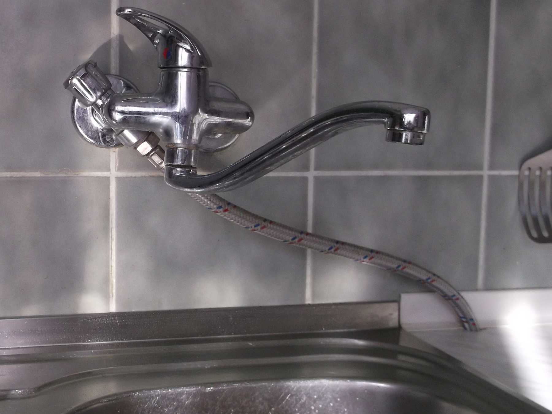

Teplovodný zásobník je akumulátor energie, ktorý netrpí hlbokým vybíjaním. Ak sú prebytky energie, je teda celkom výhodné umývať riad v každom čase, aj v noci ( Nie vždy sme doma, keď slnko svieti. ). Odložený štart je samozrejme najvýhodnejší. Nejaká miera doohrevu elektrinou potom až tak nebolí. Keby sa podarilo doohrev v umývačke úplne vylúčiť, bolo by to výhodné. Dosť málo sa o tejto možnosti píše, o oklamaní umývačky.....
Umývačka môže byť bez dlhej prípojky napojená na teplú vodu aj takto: Pred ručným spustením umývačky je výhodné najprv poumývať ostatný riad, ktorý sa do umývačky nehodí. Potom sa energia v trubkách zbytočne nestráca.

Napojení myčky na teplou vodu degraduje studená cesta trubkou k ní,to jde řešit jen napojením blízko používané teplé,nebo oběžkou.Taky klasicky umyji binec okolo,dokud nepřiteče ze sklepa horká a až pak pouštím myčku.Ale to bohužel u myček není vše,ono totiž krom Eko rychlých programů(30min,jedno mytí) jsou všechny ostatní minimálně třífázové.První mytí/druhé mytí/vysoušení.U mého Elektroluxe to ukazuje v průběhu 3kW odběr.Nejlepší myčka v ostrovním systému bude vždy ruční práce
