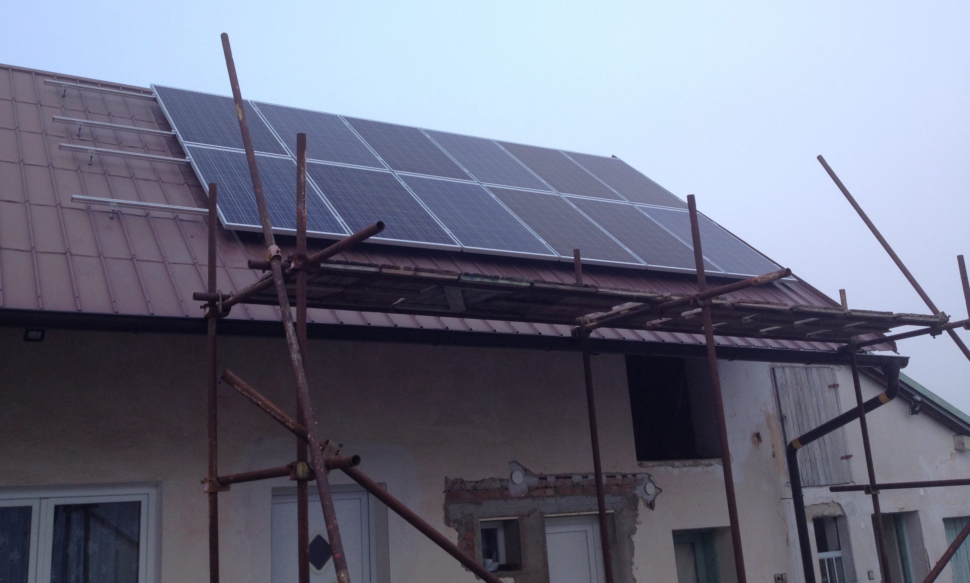

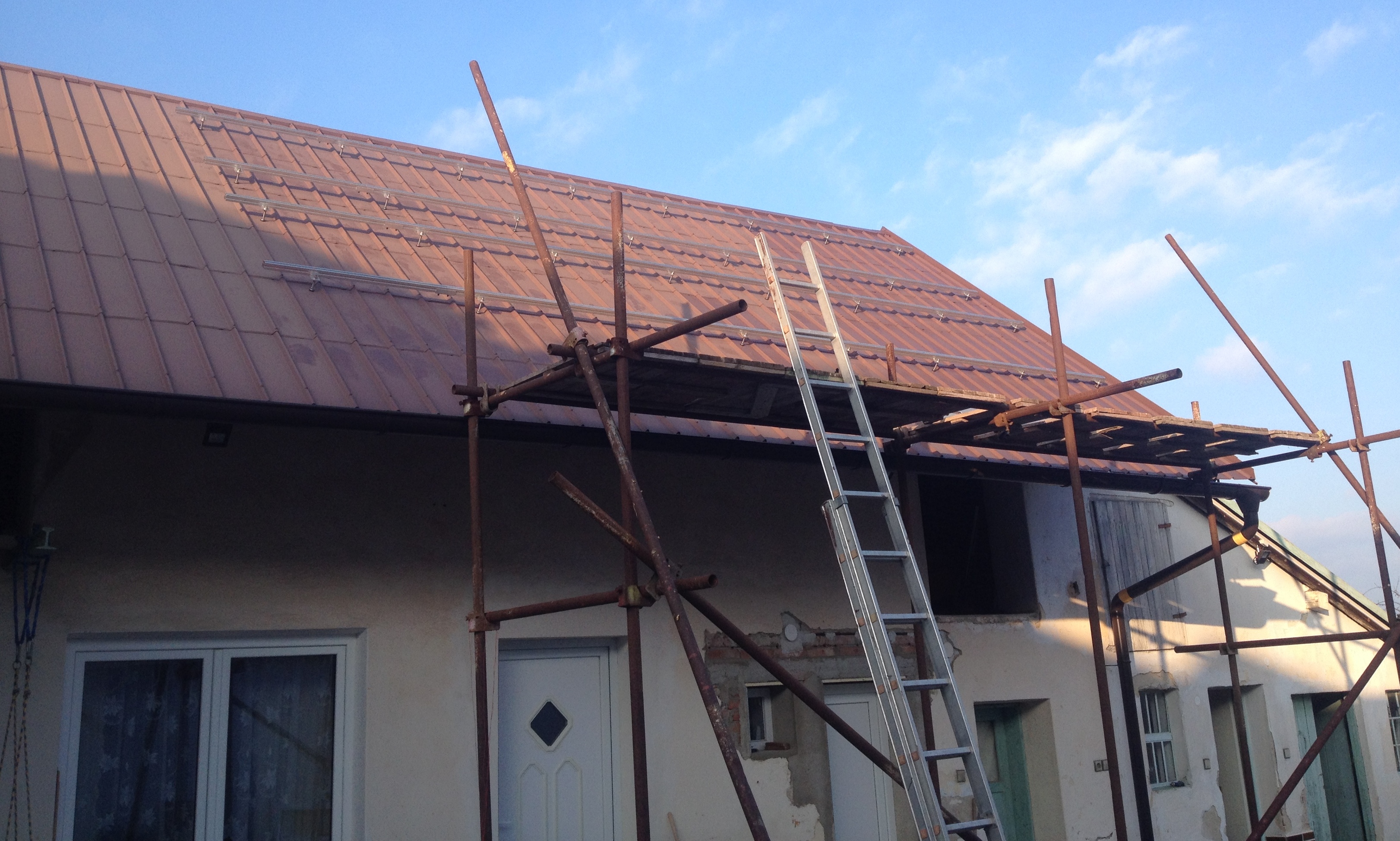

Trošku se posunem s aktualizací .Montáž konstrukce schletter. Panely Conergy 250Wp 12ks. Vše pro ohřev vody přes měnič Pana Oplockého. Boiler Tatramat 120L. Upravena příruba přidáno druhé topné těleso včetně termostatu a havaríjního termostatu. Boiler připojen jak na FV tak dodavatele. Termostaty nastaveny tak že dodvatel je na 40 Stupnů a FV na 80 stupnů.
