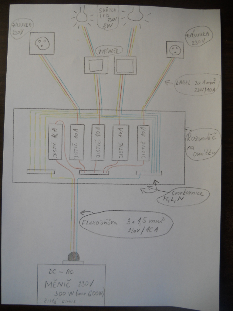

Zdravím, mám mini ostrovní systém a tak jsem se rozhodl opustit prodlužkovou míchanici a vše úhledně umístit na zeď.
Pročetl jsem fůru příspěvků a z toho všeho plus nějaké vlastní zkušenosti a selský rozum mi dali dohromady náčrt, který bych pak rád ukázal elektrikáři, aby věděl, co vlastně chci. Není to kresleno profesionálními značkami a symboly, ale myslím, že popsáno je to vcelku jasně. Rád bych tedy, kdyby si to někdo prohlédl a zkontroloval, zda je tam nějaká nějaká obří chyba či je to naprosto špatně nebo zda je to takto možné. Upozorňuji, že v zásuvkách bude zapojena maximálně malá LED TV, s odběrem něco kolem 30W, nějaká nabíječka na mobil a jiné podobné minižravé spotřebiče.

jistice tam nejak ztraci smysl... pokud je tam 300W menic, tak 600Wp je 2,3A... Jistice nemuzou nikdy na nic zareagovat.

Do budoucna chci mít rezervu, kdybych pořídil silnější měnič...

Tak jako rezerva dobré. Ale více méně to tam nemá cenu dávat. Jak píše Matess, i těch 600W by ten jistič při zkratu nevyhodilo, protože dříve zareaguje interní jištění měniče. A pokud ne, tak stejně už nebude co jistit... tedy buď tam dát nějaké jističe takových hodnot, u kterých to má smysl a nebo na tohle by stačili tribičkové pojistky a ty si podle měniče vyměnit za správnou ampéráž.

Světla bych jistil společně 2A jističem a zásuvky taky společně. Zbytečný tolik jističů. A hlavní jístič bych nedával vůbec. Pokud to budeš potřebovat mít bez napětí, tak vypneš měnič.
A pokud plánuješ časem silnější jistič. Šel bych od měniče drátem 2,5mm. K zásuvkám 1,5mm místo 1mm a světla máš jaké, že tam táhneš vodič PE? Ke světlům by mělo stačit třeba 2x0,5mm.

Suhlasim zo vsetky tu uz napisanym. Akuratbkabelaz by som dal normalnu 3x2,5mm pre buducu dorabku ak sa vymeno menic a doplnia panely. A na svetla 3x1,5 pripadne 2x1,5mm, nech je to tak ako ma byt.

Děkuji za reakce, jsem rád, že tam není vyloženě žádný fatální error, jsem naprostý amatér. A teď k vašim dotazům:
Přijde tam nejobyčejnější IKEAcké světlo viz. http://www.ikea.com/cz/cs/catalog/products/00055691/ , nicméně v návodu ten kabel PE je (doma ho mám také připojen), tak ten kabel navíc mě už nepoloží
Do budoucna uvažuji 2 000W měnič (krátkodobě 4000W), takže ty jističe pak asi svůj smysl mít budou, byť teď jsou jen na okrasu, když už tam ten elektrikář bude, co myslíte?
Silnější kabeláž může být, s tím souhlasím, není to na škodu, naopak by to mělo být lepší - upravím náčrt.
A teď možná hloupý dotaz - o jednom jističi na oba vypínače i jednom na zásuvky jsem uvažoval, jen jsem si nebyl jist, jak to črtnout - může jit ze svorkovnice jeden drát do jističe a následně z jističe dva? Nebo rozdvojit až za jističem?

Normálně rovnou z jistitě. Jsou na to dvojdutinky např tato http://www.emat.cz/kabelove-koncovky/li ... ci-dvojita
pokud teda neplánuješ potom těch zásuvek více.

Dobře, díky, to je fajn vědět, budu na pána elektrikáře připraven
A kdybych těch zásuvek chtěl více, třeba čtyři, pak doporučuješ jaký postup, chtěl li bych mít na všechny zásuvky jeden jistič?Další svorkovnici za jističem a tam to vyvést třeba do 4 zásuvek nebo je na to nějaká jiná dutinka?

Na to už dutinka není.
Osobně bych tam dal rozbočovací můstek s IP20
Ten můžeš použít i na rozvod N a PE.

Může i bez dutinek, pokud mají stejný průměr, a některé jističe (třeba klasické Bonega P-E-P; dělají i DC jističe za řádný peníz, tak to předpokládám zvládnou také) i dva odlišného průměru, tuším o 1 rozměr nahoru a dolu, ten kontakt prostě sedne nakloněný.Vinnie24 píše:... může jit ze svorkovnice jeden drát do jističe a následně z jističe dva? Nebo rozdvojit až za jističem?

ja se teda priznam ze jsem ted resil podobny problem - potreboval jsem do jistice dostat 2 ruzne prumery dratu (chystal jsem draty na HDO) a jelikoz jsem nemel dutinku, tak jsem pouzil kousek puvodniho dratu.. asi tak 1,5cm a hned na nej dal cokoladku a zaizoloval samovulkanizacni paskou. Prechazel jsem takhle ze 4mm na 1,5mm. Revizakovi to nevadilo...

Z mého pohledu:
Zásuvky 2,5 mm2, 16 A jistič, max 10 zásuvek na jeden okruh. Světla 1,5 mm, 10 A jistič. V rozvaděči prostorová rezerva na další rozšiřování. Doporučil bych použití proudového chrániče a přizemnění svorky PE. *)
Ty jističe jsou k ochraně těch kabelů a rozhodně bych se nespoléhal na funkčnost elektronické pojistky, o které nic nevíme. Možná se tam někdy připojí jiný jiný měnič, nebo třeba centrála, nebo třeba síť.
Otázkou je vhodnost použití daného měniče na síťové rozvody. Jak tady neustále zdůrazňuji, malé "automobilové" měniče nejsou příliš vhodné pro připojení do bytových rozvodů, protože nikdo vlastně neví, co je na jeho zásuvce za síť, jestli TN-S, nebo IT, nebo co vlastně. Doporučuji prostudovat návod.

Řemeslo pláčeasi tak 1,5cm a hned na nej dal cokoladku a zaizoloval samovulkanizacni paskou. Prechazel jsem takhle ze 4mm na 1,5mm. Revizakovi to nevadilo...

Nová řada jističů od OEZ umožňuje připojit až 4 vodiče až dvou různých průřezů. A pak existují i takové rozbočovací kostky nebo potenciálové můstky.Viktor X píše:Může i bez dutinek, pokud mají stejný průměr, a některé jističe (třeba klasické Bonega P-E-P; dělají i DC jističe za řádný peníz, tak to předpokládám zvládnou také) i dva odlišného průměru, tuším o 1 rozměr nahoru a dolu, ten kontakt prostě sedne nakloněný.Vinnie24 píše:... může jit ze svorkovnice jeden drát do jističe a následně z jističe dva? Nebo rozdvojit až za jističem?

Psal jsem to nepřesně po paměti, Bonega tvrdí "Přívodní třmenové svorky a jejich připojitelnost: spodní část ve tvaru písmene "U", což umožňuje napojení více vodičů o různém průměru spodní pohyblivá i horní pevná část svorky má příčné drážkování (pevnější spojení na větší přechodové ploše);průřez: 2x (8,2 x 7,8 mm) = 63 mm2", takže asi bez omezení počtu a velikosti, co se do nich vejde...
EDIT má původní odpověď asi vycházele z informace na Bonega serveru, kde v odpovědi na dotaz, zda lze na přístroje BONEGA připojit AL vodič kromně potvrzení zaznělo "...Konstrukce našich svorek však umožňuje vložení i dvou vodičů o různém průřezu a garantujeme, že spojení bude dostatečně pevné."
