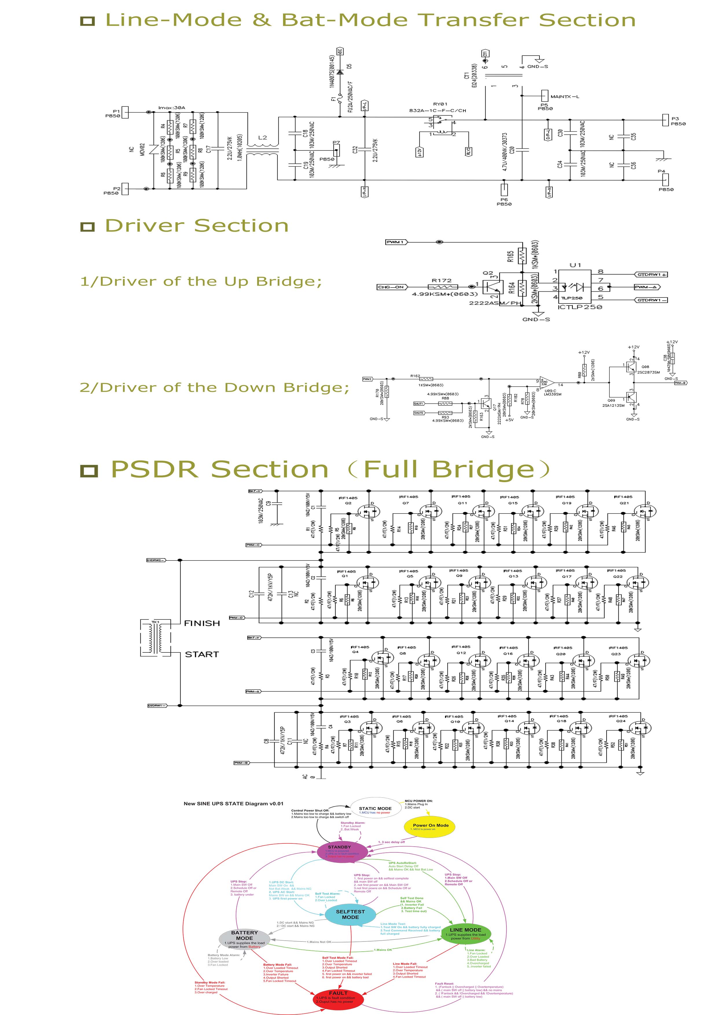

Nějaké schémátko které až na drobné odchylky sedí na drtivou většinu PJ LF . Třeba někomu pomůže

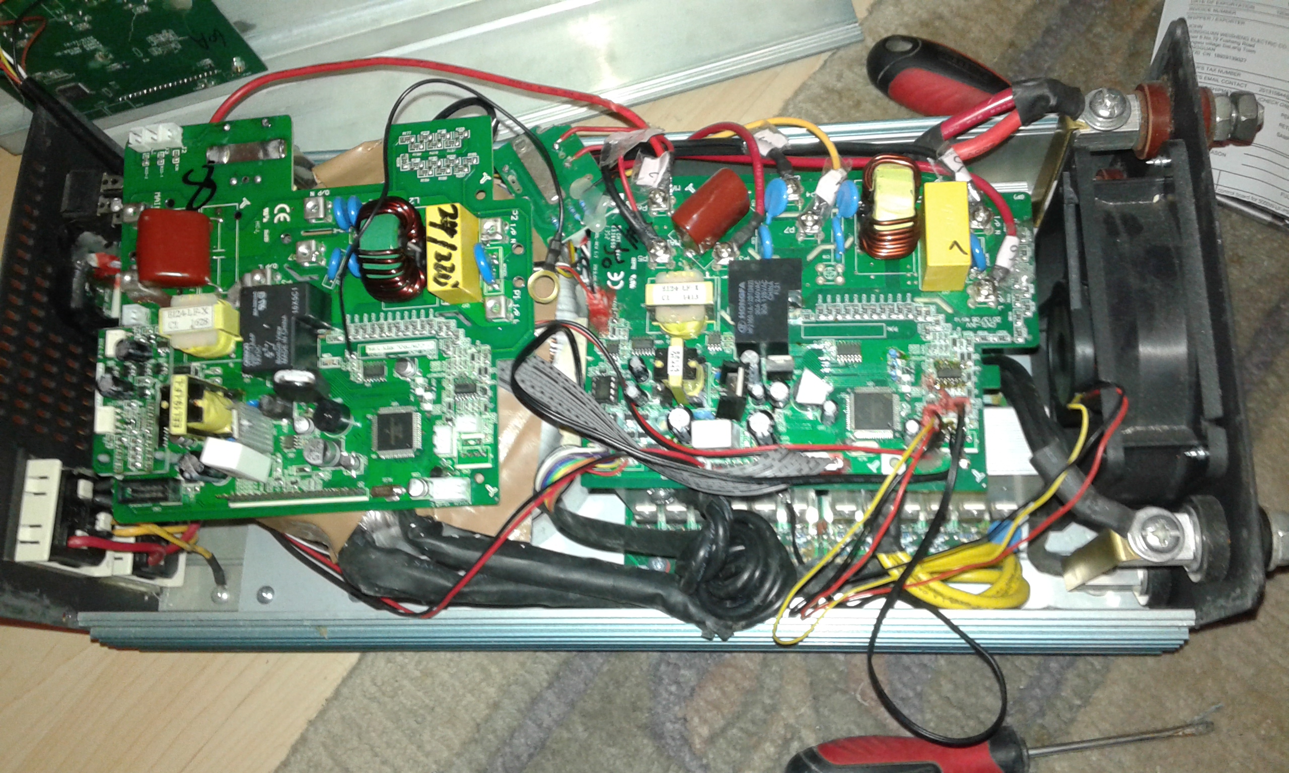

Ahojte. Tak so spomínaným meničom mám problém už viac ako pol roka. V predchádzajúcom príspevku som rozpisoval závadu. Proste menič vykazoval funkciu ako keby je na vstupe nízke napätie. Chvíľku som s ním laboroval, ale bez výsledku. Preto som ho cca v júny dal do opravy Bany elektro (p. Dvořák). Odviezol som si ho akože opravený, displej už nefungoval ale samotný menič fŕ. fungoval, aspoň sa tak tváril. Približne dohromady fungoval ani tri dni (cca 1kWh). A zas presne ten istý problém. Tváril sa že je nízke napätie na vstupe.Niekedy išiel 10s a odpojil sa. No nič, displej som spojazdnil svojpomocne, boli len poprehadzované káble na DPS displeja.
Tento týždeň som zohnal druhú (novú) riadiacu DPS do meniča. Len už to je novšia verzia a nie som si ceľkom istý so zapojením. Myslím že všetko bude pasovať, len až na jeden čierny káblik čo je v strede. Absolútne neviem kde ho mám pripojiť? Pripájam fotku oboch DPS (novšia-staršia verzia)
Prosím o pomoc, ak má niekto s tým skúsenosť, prípadne odfotené vnútro nového typu meniča.

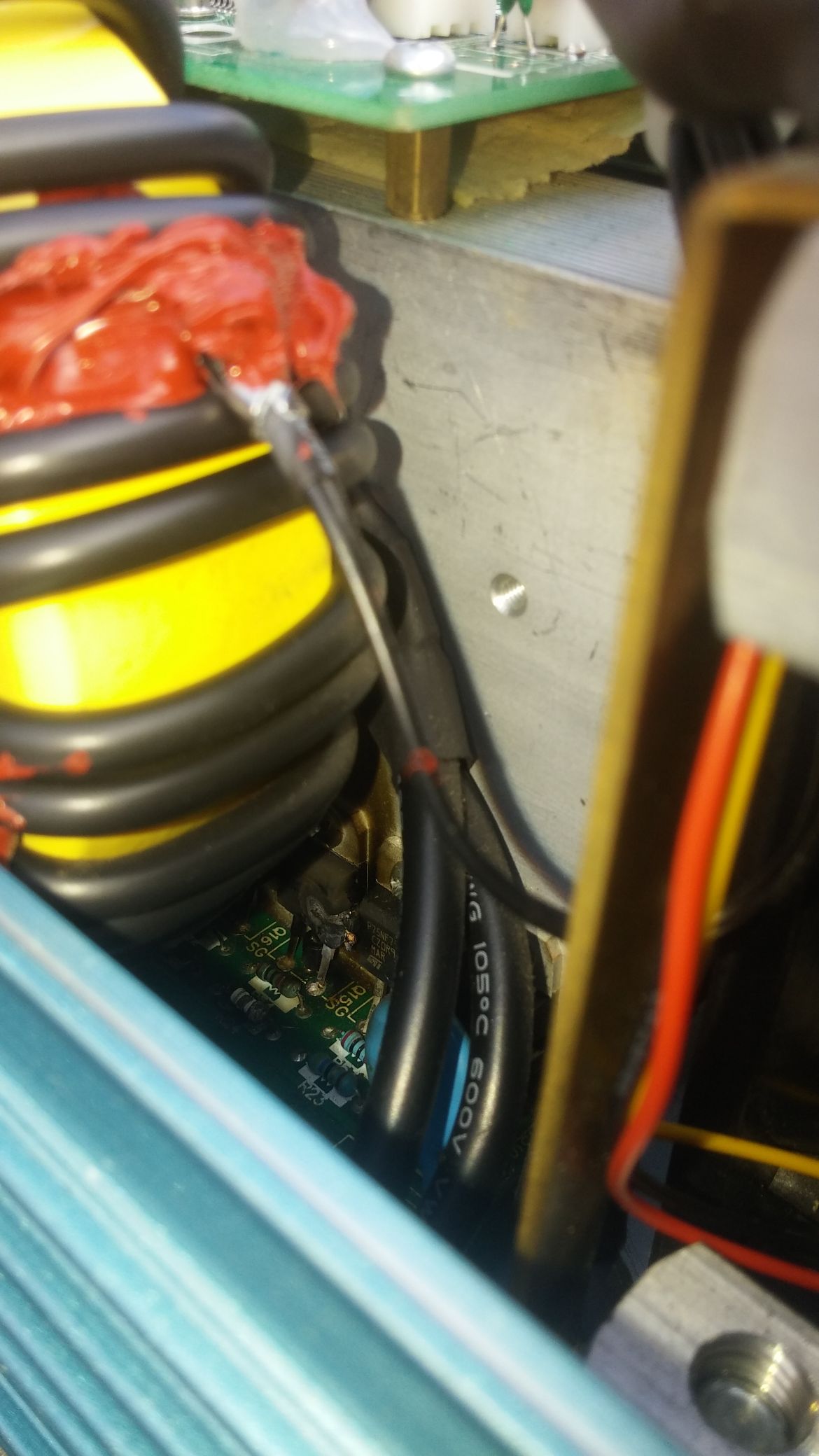

Na toho člověka jsem ještě neslyšel kladnou referenci. Už jenom když vidím nakdydanou tu kalafunu kolem IO kterej asi měnil, tak to nesvědčí o nějaké pečlivosti. S tím drátem nevím, mám taky tu starší verzi. Není na desce u toho nějakej popis, vím, že to mají celkem zmáknutý. Podle barvy, dýlky a toho očka na konci to vypadá jako volt. sense na - svorku na přívodu.
Až ti to pojede, tak dej nějaký toroidy na přívod k trafu od výkonové desky, dost se tím sníží spotřeba naprázdno. Akorát by neměly být žluto-bílý, ty se hodně hřejí.
to Marko 250 - tady je trochu vidět to čidlo teploty na chladiči, černej drát vpravo, co vede dolů na chladič.

Jo vidím,jinak to oko černého kabelu je velké jako na vstupech do měniče,že by - pól?
- Příspěvky: 8480
- Reputace:1101
Re: PowerJack 5000w LF - (ne)závada
A co píšu o pár řádků výš ale pro jistotu by to chtělo ten popis z desky.
S p.Dvořákem som bol spokojný. Dobrá komunikácia zo začiatku ,no potom to bolo také, aspoň z môjho pohľadu, že nemá čas a musel som veľa krát telefonovať, telefonovať a telefonovať. Bolo mi povedané že závada bola nájdená, ale nevedeli sa mi vyjadriť v čom, a ak budem spokojný potom sa dohodneme na sume opravy. Nechcem hovoriť že som mal zlé skúsenosti, no nevyšlo to.
Už ma potom menič naštval a pustil som sa do opravy. IO som menil ja, a preto je zapackaný od kolofónie. Nečistil som to zatiaľ, keď vykazoval rovnakú poruchu. Menil som aj elity atd. v obvode merania. Tlmivku som tam mal tiež. Síce nie O ale T ferit, spotreba cca 0,75A. Potom som menič odložil na nejakú dobu, pretože som kúpil EPEVER STI1000VA. No a akosi som si už nenašiel čas na meranie Power jacka.
Jednoduchšie sa mi zdálo objednať celú riadiacu dosku. K doske som nemal žiaden popis nič, len prišla v krabičke. Na novej riadiacej doske vidím veľký pokrok v osadení súčiastok a pájkovaní. Ktovie či už funguje spoľahlivo aj prepínanie sieti a nabíjačka.
