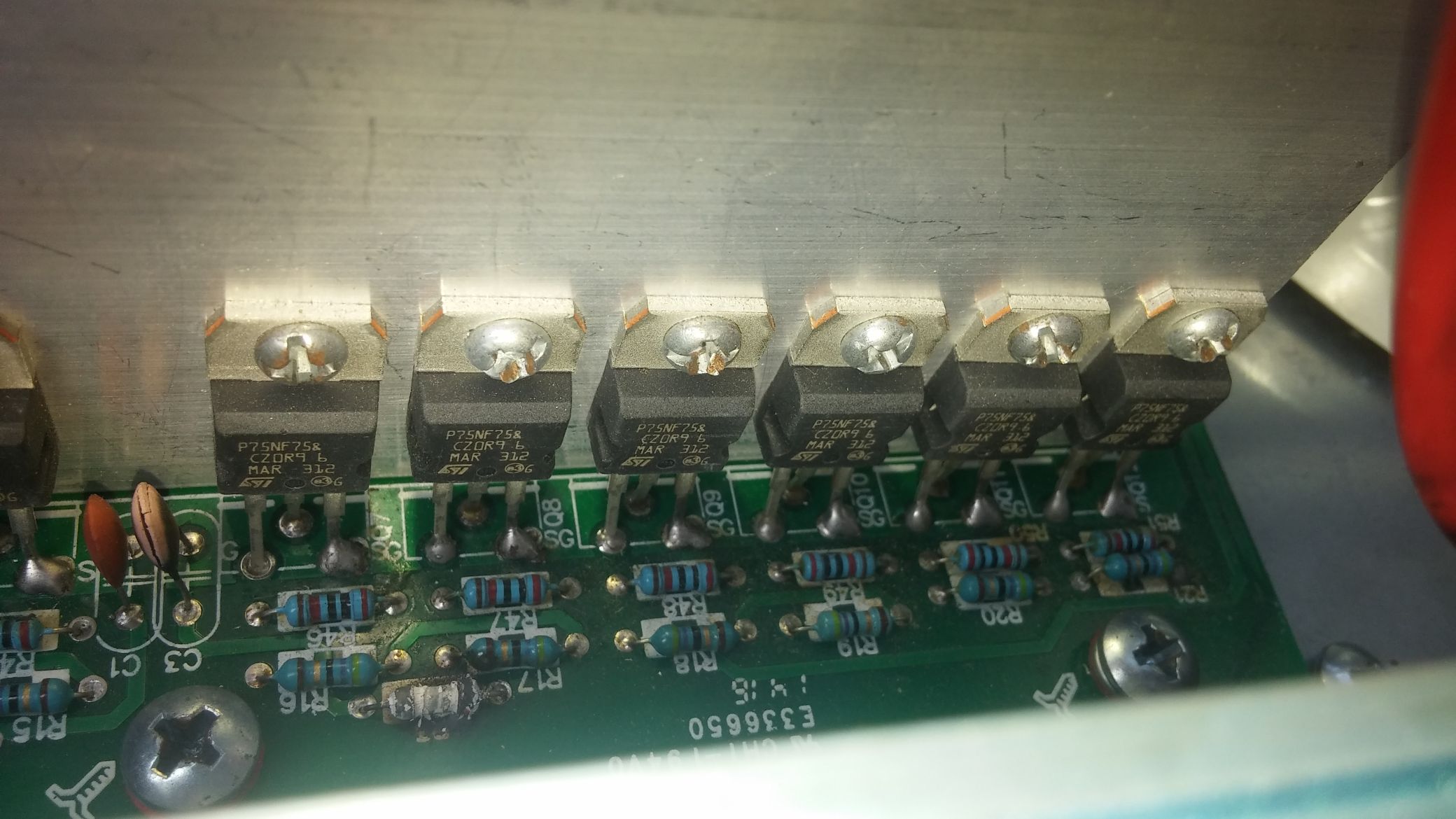

Ahoj, při prohlídce a čištění mého PJ jsem narazil na zajímavou věc.Našel jsem pár skoro spálenejch odpůrků ,kondíků a jeden MOSFET.Měnič vesele fachá a nevadí mu žádná zátež. Mám takovej dojem že se to stalo někdy loni,když jsem cejtil u FVE divnej smrádek.Měl jsem za to že mi uhořel kond u pomocného zdroje,ale tenkrát jsem nic nenešel. Má někdo tušení co se mohlo stát? Zda jsou mosfety po šesti paraelně? Proč by shořel jen jeden? Co ten odpor co je asi seriově s tím kondem ? - filtr špiček? Budu muset objednat u číňanů asi pár novejch MosFetů. Prosím o názory,velice díky.

Jestli to nebylo tim, ze ten kond v tom RC clenu byl napetove poddimenzovanej proslehl se a pak to vzalo ten odpor.
Chtelo by to vse pomenit, dokud to funguje.

Pokud vycházím z toho,že je to paralelně s šesticí mosfetů,kde budou špičky jako prase,tak by to tak mohlo být.Holt asi čínaň tolik nedimenzoval.......dám tam něco na větší napětí,pokud zjistim hodnoty.
Až to pujde,zkusim objednat mosfety ,maj i stejnýho výrobce MAR či co to je a po prázdninách vyměním.Ted nemůžu ,mám to to trochu z ruky a měnič musí makat,dokavaď je z čeho.Snad to přežije.Slunce teď budeme mít čimdál méně :-(

mosfety stp75nf75 - 75V, 75A - na ebay po 10 ks nebo po 50ks za nemnoho peněz. Asi velká poptávka. Na vyšší napětí jsou stp75nf20 75A, 200V, ty jsou za jiný peníze a mají vyšší Rdson (předpokladatelně)- na nějakou 100V variantu jsem nenarazil. Ten jeden fet uhořel jak mistr žanek Husuj v Kostnici, celkem úspěch, že nesfajrovaly všechny. Asi bych měl dělat prohlídku měniče častěj, ale je tam přístup jak k penězům. Mar 312 není výrobce a typ, ale datum výroby :yes: výrobce je teoreticky STMicroelectronics, ale napsat to tam může v číně kdokoliv....

Aha,jestli je to datum výroby ,tak to v klidu vobědnám ty levnější :-) .Já jen že u jiných sem narazil na CHN 214 na eBayi,tak sem si myslel že to vyrobili ti pravý číňani :-) ....nebo ti levý ?
